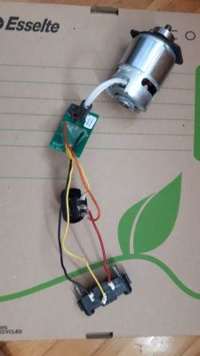

    Moja szlifierka oscylacyjna Black + Decker BCCDS18 przestała działać. Po wstępnej diagnozie doszedłem do wniosku, że padła płytka pbc odpowiedialna za zabezpieczenie nadmiernego rozładowania akumulatora. Znalazłem tę płytkę nr 90637531 jako część zamienną ale koszt jej to około 170 zł. Dlatego zastanawiam się nad zakupem podobnej płytki na znannym portalu za wielkim murem tylko nie wiem jaką mam zamówić. Może ktoś z was będzie mógł zasugerować jaką płytkę musze kupić. W załączeniu wrzucam zdjęcia elektroniki tej szlifierki. Szlifierka jest zasilana baterią litową 18V.

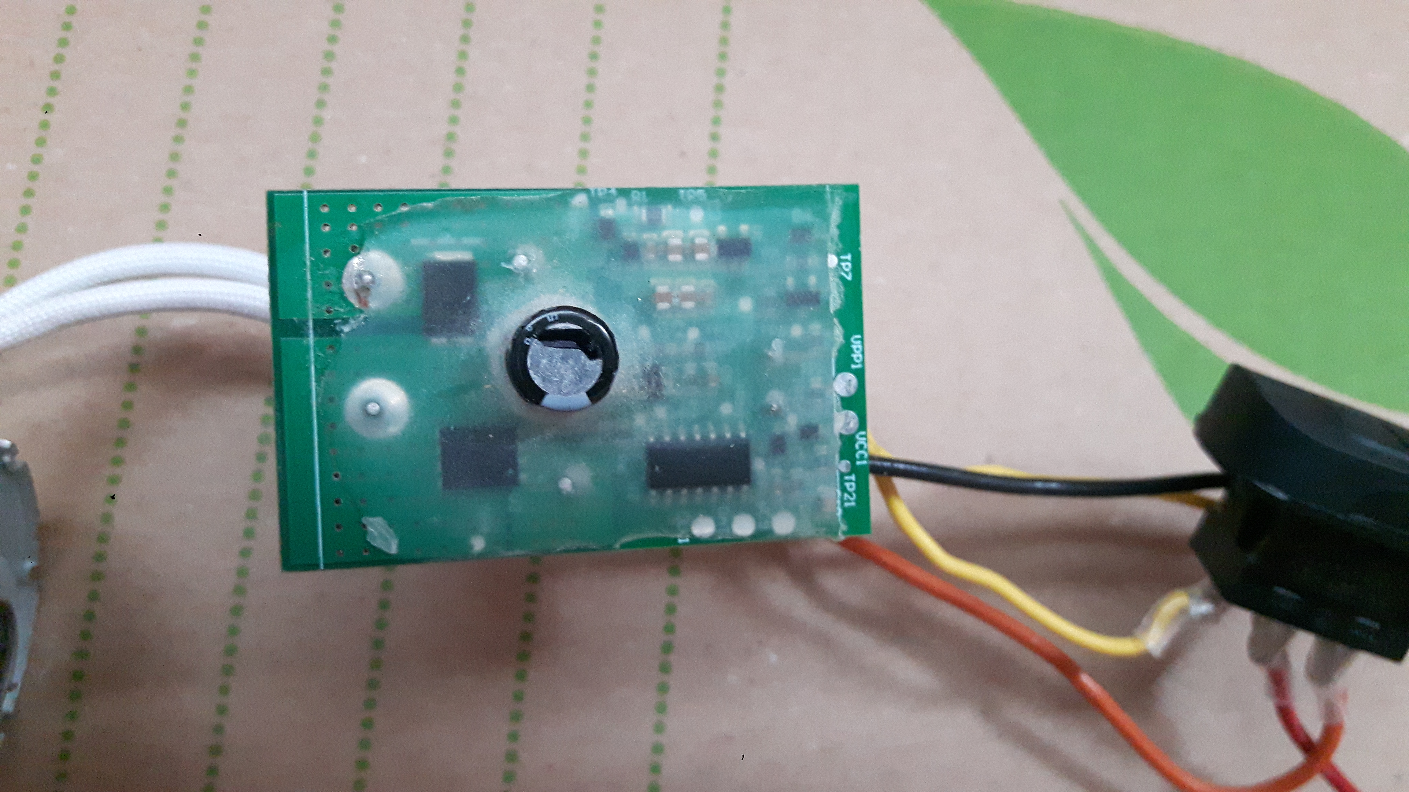

    Witam - proszę zerwać ( usunąć ) tą warstwę wówczas będzie widać elementy
    oraz ścieżki łączące ( i napisy na elementach elektronicznych ) .

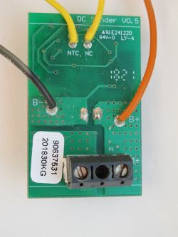

    Dopiero teraz udało mi się wrócić do tematu. Pozrywałem to całe zabezpieczenie i odczytałem oznaczenia na elementach.
    Jednym z elementów jest dioda 10120 i ją sprawdziłem miernikiem i jest ok. Pozostałe diody też posprawdzałem i wydają się ok, nie wylutowywałem ich, tylko tak sprawdziłem w układzie.
    Jakby ktoś miał sugestię jak podejść do tego układu aby go naprawić to byłbym wdzięczny.
    Poniżej wklejam zdjęcia. Black+Decker BDCDS18 szlifierka - Nie działa szlifierka - zamiana płytki Black+Decker BDCDS18 szlifierka - Nie działa szlifierka - zamiana płytki
    Zastanawiam się czy nie powinienem wymienić tego elektrolita.

    Witam - element oznaczony D3 - to dioda Schottky 120V/10A, natomiast element Q2 - to prawdopodobnie tranzystor MOSFET (jeżeli przewodzi to jest uszkodzony).
    Elektrolit jak jest wybrzuszony lub nieszczelny to wymienić, proszę podać
    symbol tego elementu Q3 bo słabo widać.
    :arrow: Link
    Tak to jest Mosfet CSD17576; Link
    Do kupienia; :arrow: Link

    Posprawdzałem elementy i są ok. Później okazało się, że przełącznik czasami kontaktował, a czasami nie. Wyczyściłem i jest ok. Dzięki za pomoc. Szlifierka działa bez problemu.
    Nie kontaktował wyłącznik, a po rozłożeniu i wyczyszczeniu włącznika jest ok.
