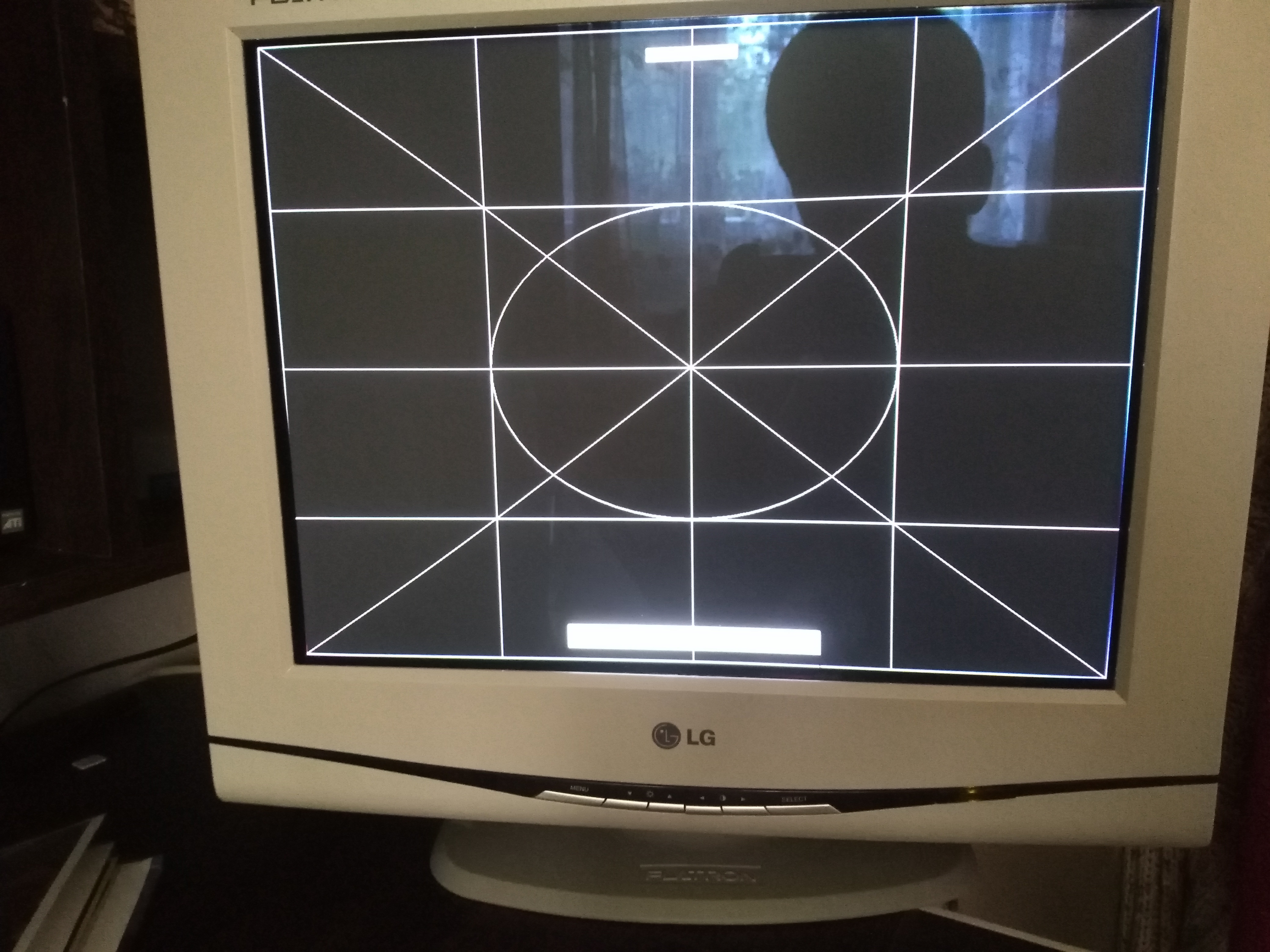

    Zniekształcenia obrazu na monitorze LG Flatron F700B Zniekształcenia obrazu na monitorze LG Flatron F700B Zniekształcenia obrazu na monitorze LG Flatron F700B Witam. Ostatnio na korytarzu piwnicy w moim bloku znalazłem monitor jak w temacie. Zaniosłem go do domu, wyczyściłem od środka i na zewnątrz i działa jak marzenie. Jedyne co, to obraz jest jakby lekko przechylony, na bokach ekranu obraz jest lekko jakby wgięty i od czasu do czasu po ekranie lata taka jakby przejaśniona linia, ale po chwili znika. Wie ktoś może czy można na to coś poradzić? Zaraz dodam zdjęcia.

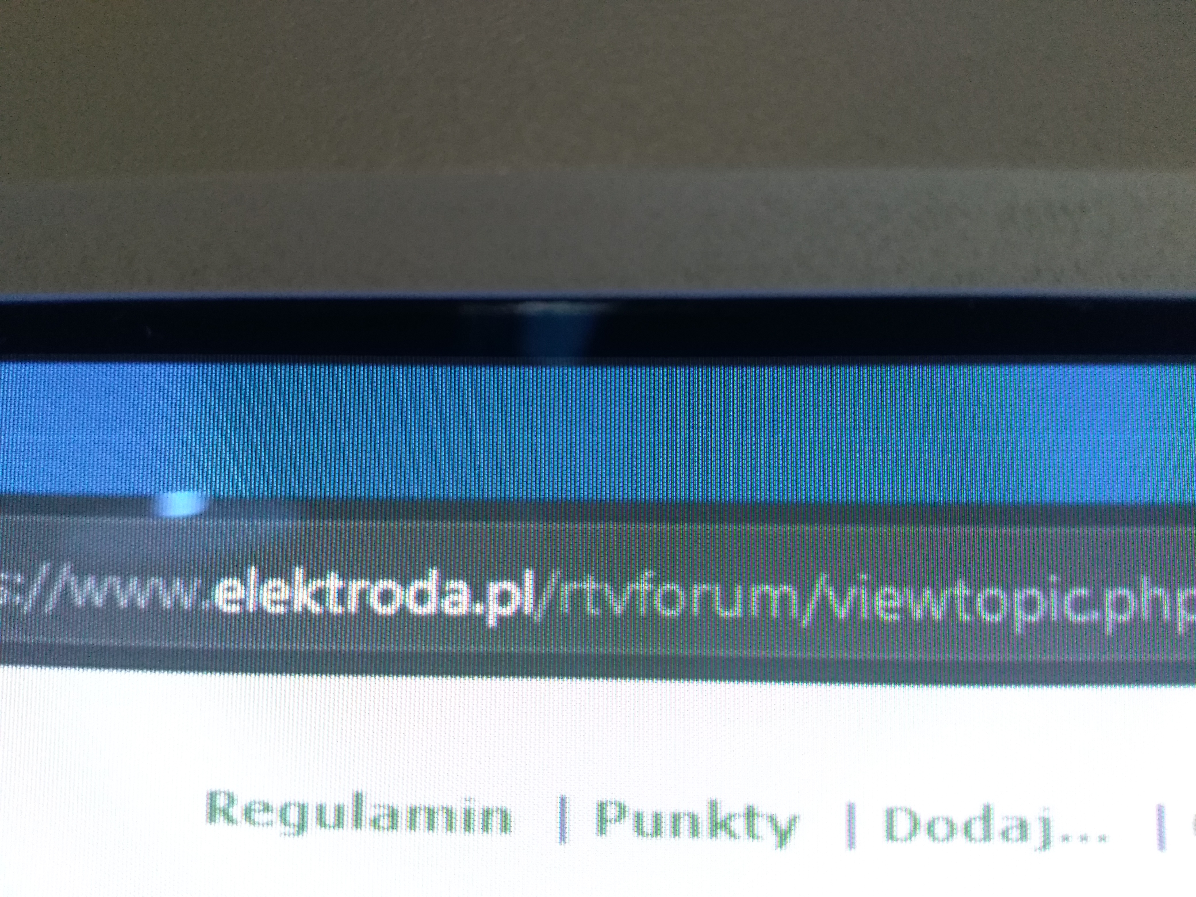

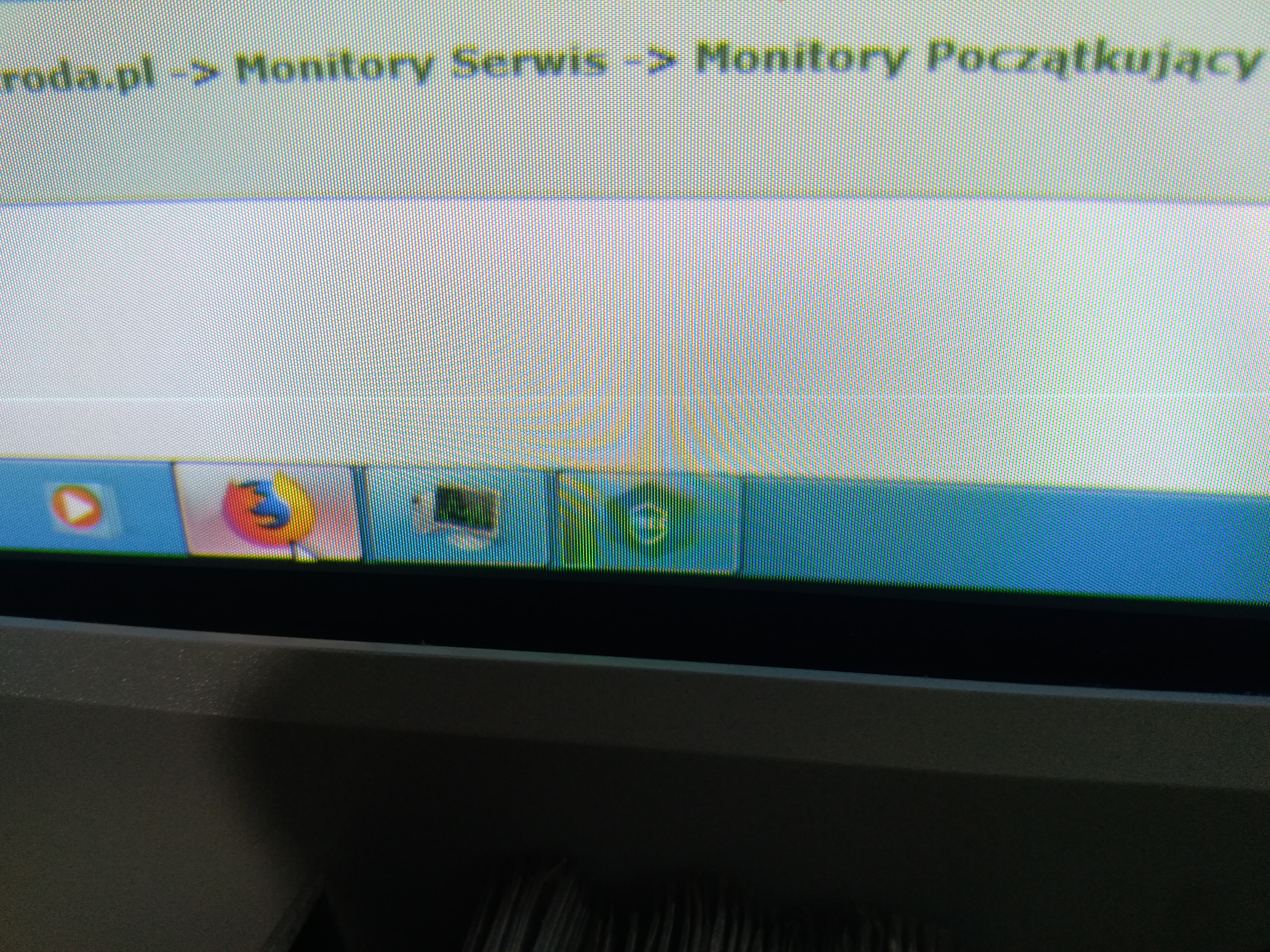

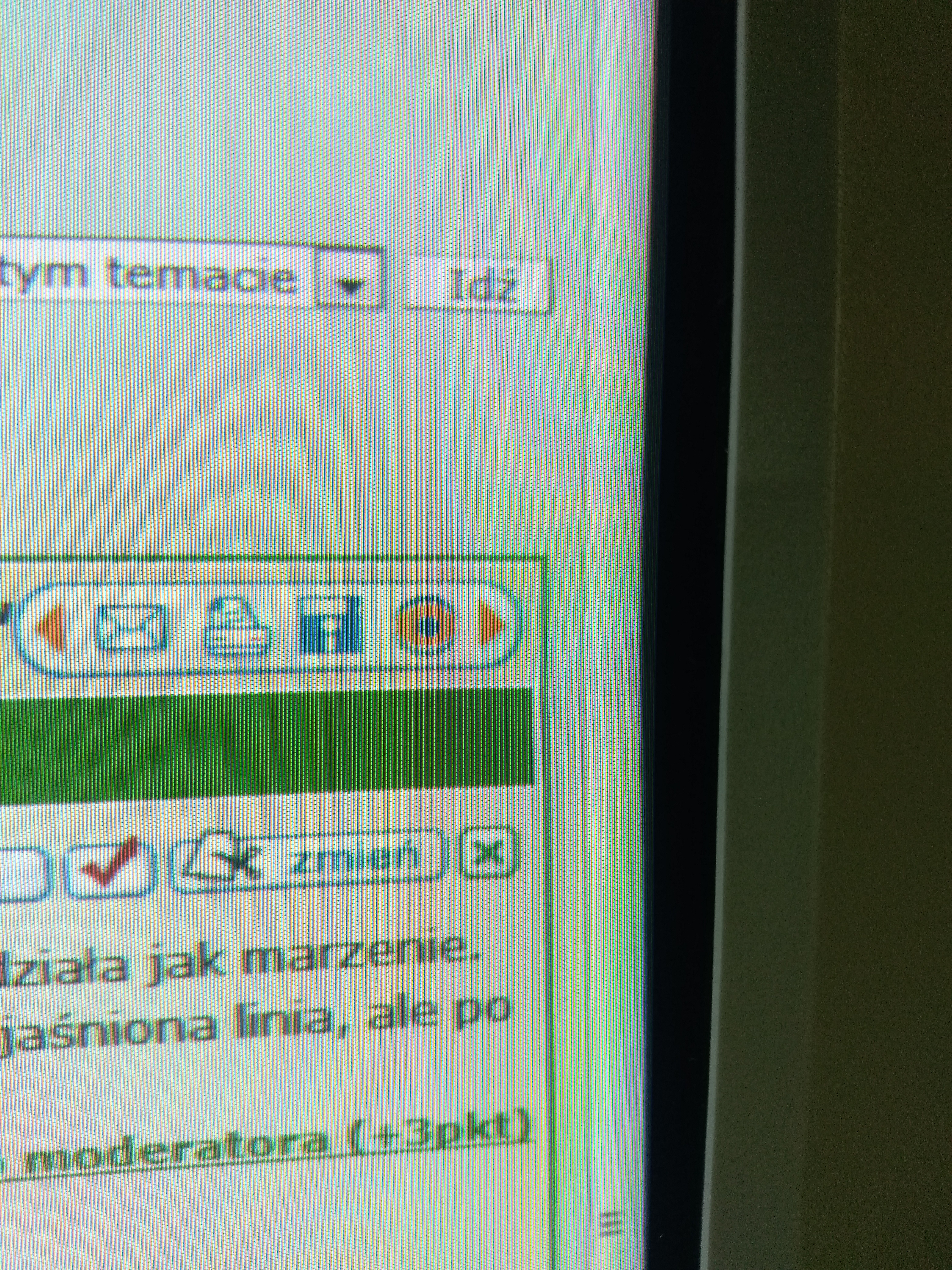

    Próbowałem korygować to w ustawieniach, ale nie pomogło. Tak, zdejmowałem obudowę, ale tylko tylną. Zdjęcia już wstawiam.
    Trzeba się przyjrzeć, żeby to zobaczyć. W menu rozciągnąłem obraz, żeby nie było to aż tak widoczne.
    Dodam jeszcze jedno zdj.: Zniekształcenia obrazu na monitorze LG Flatron F700B

    Po zdjęciu widać, że układ zbieżności jest sprawny.
    Doprowadzenie zbieżności do ideału wymaga doświadczenia.
    Dotyczy to współzależności działań kilku korekcji na siebie; często trzeba przesadzić jedną z regulacji (np. trapez) w jedną stronę, by móc inną regulacją (np. romb) doprowadzić do symetrii, biorąc dodatkowo poprawkę na szczegóły, np. corner.
    Przed regulacją zawsze wykonuj Degauss.
    Jeśli jest możliwość - zresetuj ustawienia; łatwiej ustawić zbieżność od ustawień domyślnych, niż od misz-maszu.
