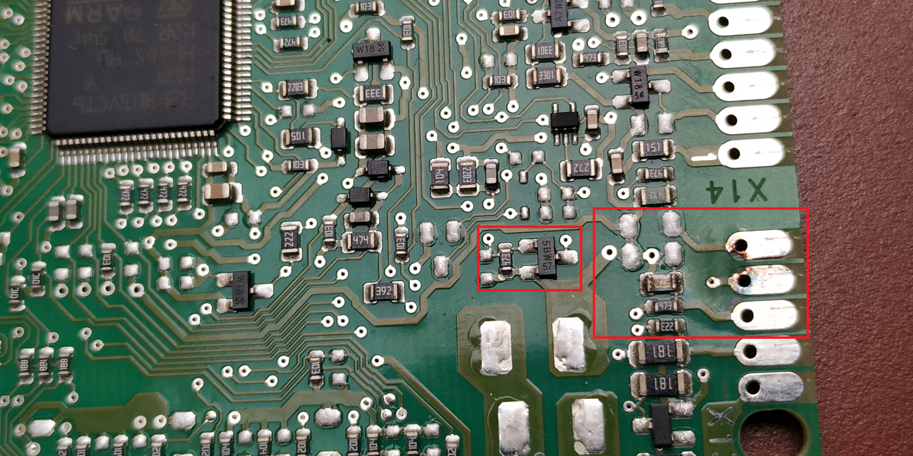

    Sprawa wygląda gorzej niż sądziłem.
    Nowy sterownik w north_pl to raptem 758zł, ale zakup wcale nie oznacza końca przygody. Ten sterownik podobno trzeba jeszcze odpowiednio skonfigurować. W North nie podjęli się ustawienia. Koszt naprawy w serwisie Bosch to: 600zł sterownik i wizyta serwisanta około 250zł. Opcji serwisu jeszcze nie rozważałem dokładnie. Być może uda się taniej kogoś lokalnie umówić.
    Na Ebay widzę, że jest do kupienia sterownik z Hiszpanii za jakieś 500zł nowy, ale czy faktycznie nowy. Do tego jeszcze dochodzi konfiguracja. Nigdzie nie mogę poszukać takiej instrukcji, nawet do starszego modelu.
    W tej sytuacji przeprosiłem się ze sterownikiem, poszukałem lupy i jeszcze raz dokładniej posprawdzałem stan uszkodzeń: kilka kondensatorów SMD jest zwartych w tym dwa bezpośrednio podłączone pod piny procesora, 3-4 tranzystory zwarte. Nadal nie odczytany rezystor, ale chyba jest tam napis 622. Wszystko w pobliżu złącza X13 i X14.
    Panel sterujący w drzwiach "ciemny", ale napięcie na mniejszym kondensatorze około 13V i kondensator przez blisko minutę utrzymuje napięcie po odłączeniu AC. Przy procesorze (w pobliżu kropki) jest biały element SMD przypominający bezpiecznik, ale jest tam rezystancja około 600Ω.
    Zmywarka jest całkiem nowa, może dwuletnia i szkoda ją wyrzucać. Nowa to koszt 1200 zł i chociaż bardzo zeźliłem się na taką politykę producenta to będę musiał kupić taką bo uszkodzona będzie dawcą organów w przyszłości i to pewnie niedalekiej.
    #6 18047745
    TONI_2003
    Moderator
    Posty: 15327
    Pomógł: 2192
    Ocena: 3812
    Rezystor SMD to: 822 (8.2kΩ) lub 22B (1.65kΩ) na fotkach jakie mam nie jestem w stanie jednoznacznie określić czy to jest 8 czy B :?: Reszta na foto, ale faktycznie z Twego opisu oraz z doświadczenia procesor odszedł (można to sprawdzić jeszcze napięciowo na tych kondensatorkach przy nim :D Faktycznie sam niedopasujesz nowego PCB...

    #7 18048440
    Piotr2608
    Poziom 41  
    Posty: 5378
    Pomógł: 851
    Ocena: 4484
    TONI_2003 - niepotrzebny znak zapytania. Zgadza się, tam jest optyczny czujnik soli. Jest też - "impeller meter"
    Konfiguracja tego modułu to "małe piwo przed śniadaniem". Jest sporo elementów do wymiany ale można to jak najbardziej naprawić. Wyświetlacz jest ciemny bo brak jest sygnału z procesora.

    Reanimacja płytki się udała. Program startuje, ale po około 10min pojawia się słynne E:24 i świeci się dioda przy ikonce "kranik". Oczywiście sprawdziłem pompę spustową, kanał i tym podobne porady związane z tym błędem. Jeszcze boki zmywarki są odkręcone więc widzę, że zmywarka nie nabiera w ogóle wody. Kran oczywiście odkręcony.
    Rozłączyłem jeszcze raz sterownik i pomierzyłem/obejrzałem tranzystory. Nic nie spuchło. Zwarć też nie znalazłem.

    Jeszcze raz zmierzyłem elementy i dwie wtyczki (X6 i X11) bo na takiej minimalnej (zdjęcie powyżej) konfiguracji zmywarka nie startuje. Sprawdziłem też (pewnie znowu dostanę opiernicz) moduł wyświetlacza. Brak zwarć, czy niskich oporów.
    Po podłączeniu 230V sterownika na biurku wyświetlacz przestał pokazywać ostatnie ustawienia programu i migają tylko dwie diody po naciśnięciu włącznika.
    W normalnej pracy po naciśnięciu włącznika (tego z lewej) słychać było lekkie stuknięcie, ale teraz nie jestem pewien czy po naciśnięciu przycisku z lewej czy 'Start'. Raczej tego z lewej.
    Teraz jest cisza i dwie diodki.
    Jeśli coś robi zwarcie to musi to być na X6. Co tam jest podłącze oprócz włącznika?
    Pompa spustowa?

    The IL2xx - is a MP2357
    On my board the 5BW - BC807-25 close to the X14 connector is shorted . But no resistor is burned.
    But something more is wrong. Because when I measure the power pins of the EEPROM they are shorted.
    So I´m interested if you find some more defect parts.

    IL2xx - to MP2357
    Na mojej płycie tranzystor 5BW - BC807-25 blisko złącza X14 jest zwarty, ale żaden opornik nie jest spalany. Jednak coś więcej jest nie tak. Ponieważ kiedy mierzę styki zasilania EEPROM, są one zwarte. Jestem więc zainteresowany, jeśli znajdziesz więcej wadliwych części.
    Na mojej płycie EEPROM też był uszkodzony.
    Moja porada: daj do naprawy sterownik panu Piotrowi (Piotr2608).
    Dziś pomierzyłem cewki zaznaczone na zdjęciu i jeszcze jedną przy podajniku.
    Najniższa rezystancja to 3,6Kom, przy podajniku (cewka z lewej strony) 11,2Kom.
    Jest zwarcie na wtyczce kontaktrona, ale to pewnie jest możliwe.
    Czy te rezystancje cewek są ok?

    Teoretycznie tak, praktycznie trudno powiedzieć. Cewki zasilane są napięciem 300V.
    Najczęstszą przyczyną ich uszkodzeń jest przebicie między zwojami.
