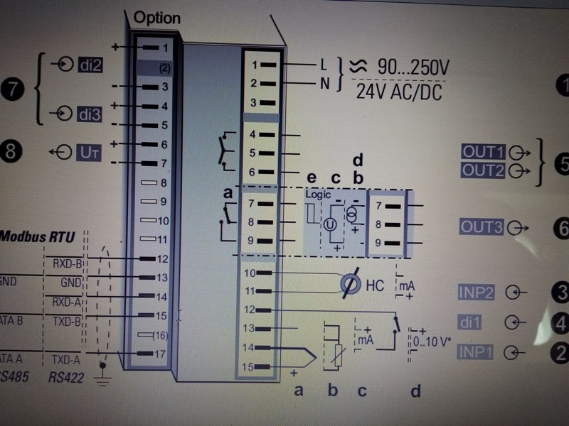

Sterownik PID -podłączenie do elektrozaworu sterujacego nadmuchem.
zibiern 18 Cze 2019 23:00 771 5
  • #1 18018351
    zibiern
    Posty: 4
    Ocena: 2

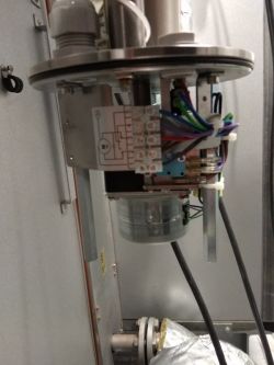

    To moj pierwszy post, w ktorym z gory prosze o wyrozumialosc dla amatora :). Jestem majsterkowiczem i mam zamiar podlaczyc sterownik PID do elektrozaworu sterujacego cieplym,nadmuchiwanym do pomieszczenia powietrzem. Jest to gotowy zestaw jednak nie posiadam do niego schematu podlaczenia. Zaciski 1,2, 4,5,6, 13,14,15 sa wyprowadzone na listwe łączeniową. Na 1,2 daje zasilanie, na 13,14,15 czujnik temperatury pt100. Nie wiem natomiast co z zaciskami 4,5,6? Jest to podwojny kontakt NO.Faze z jedynki dac na zacisk 5? Silnik elektrozaworu ma jeden przewod wspolny i dwa na cewki.. Nie wiem tylko jak to ma dzialac skoro zamkniecie kontaktu na kontrolerze da zasilanie na obie cewki silnika naraz? Z tego co wywnioskowalem z instrukcji do kontrolera to mozna odwrocic funkcje kontaktu 4,5,6 i jeden bedzie NO a drugi NC ale co to mi daje? Elektrozawor bylby praktycznie caly czas otwarty albo zamkniety bo na jakims zacisku cewki silnika zawsze byloby napiecie. Nie rozumiem tego, prosilbym o wytlumaczenie i sprostowanie czy dobrze mysle. [img-0] Sterownik PID -podłączenie do elektrozaworu sterujacego nadmuchem. Sterownik PID -podłączenie do elektrozaworu sterujacego nadmuchem.

    zibiern napisał:
    sterownik PID
    Określenie "sterownik PID" oznacza pewien rodzaj sterownika
    Żeby cokolwiek Ci pomóc potrzebny jest dokładny model, ewentualnie link do instrukcji.
    Moim zdaniem z tego schematu wynika, że styki 4-5 i 5-6 są sterowane oddzielnie, a czas na jaki zostaną załączone (oraz to czy mogą zostać załączone jednocześnie, czy naprzemiennie) zależy od sterownika.

    Moim zdaniem możesz po prostu "potrenować".
    Zamiast
    podłącz sobie w miarę precyzyjny opornik regulowany, którym będziesz symulował aktualną temperaturę, obserwując co się dzieje, to znaczy badając stan odpowiednich styków.
    Na logikę powinien być załączony tylko jeden (otwieranie albo zamykanie) albo oba wyłączone (pozostawienie w jakimś stanie).

    Dziekuje za szybkie odpowiedzi. Przy ustawieniach fabrycznych oba styki sa NO- troche sie pobawilem i podlaczylem zamiast zaworu dwie zarowki i obserwowalem ktora sie zapala podczas gdy sensor podgrzewalem albo chlodzilem. Udalo mi sie ustawic tylko zeby styki zamykaly sie i otwieraly na zmiane a przeciez nie o to chodzi. Ponizej zamieszczam pare zdjec i link do instrukcji sterownika. Jesli ktos mialby chwilke czasu zeby tam zajrzec to byloby super. Moze jakas mala rada jak to nastawic zeby zawor pracowal? Bo chyba z tym podlaczeniem juz jest jasna sprawa.
    dzieki
    https://www.west-cs.com/assets/Manuals/KS40-1-KS-41-1-KS42-1-Full-Manual-English.pdf

    Rzuć okiem w dokumentację na stronach 32 i 33 - wydaje się, że to Twój przypadek.
