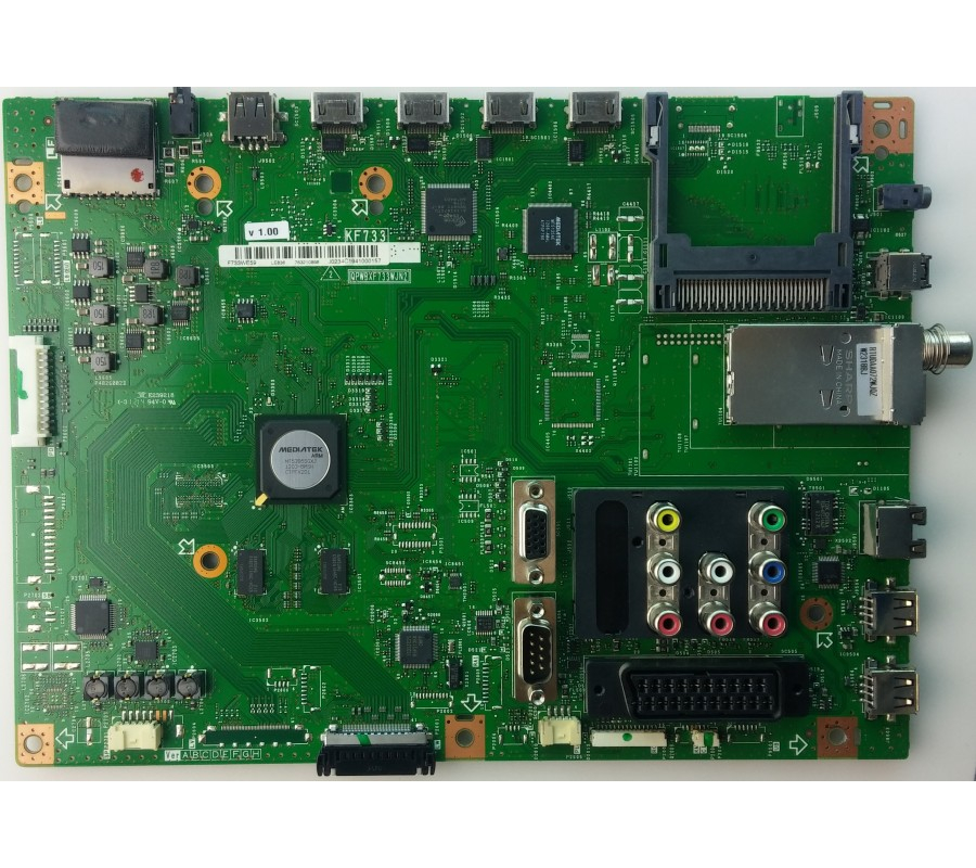

    TV w końcu zaliczył usterkę po 4 latach. Dioda mruga 3 razy. Po wciśnięciu MENU zaczyna mrugać 1 raz szybko i 3 razy wolno. Wie ktoś z Was może jaki problem zgłasza tym kodem? Gdzie znajdę serwisówkę tego modelu?

    Na PW masz fragment instrukcji z rozpisanym kodem błędów. Pobieżna analiza wskazuje uszkodzenie Main Board.

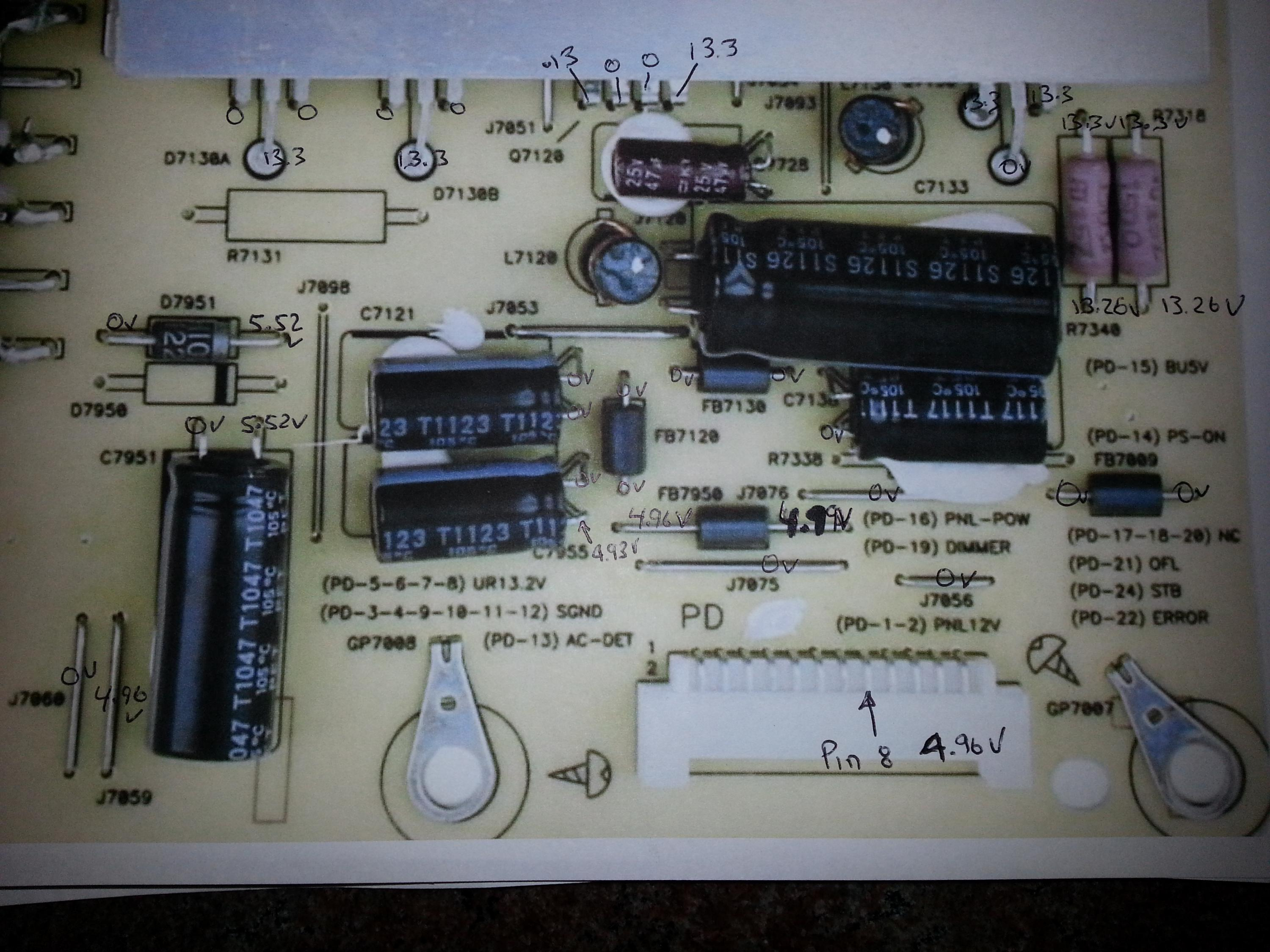

    sprawdziłem napięcia i wygląd to raczej na uszkodzony regulator napięcia Q7120 na płycie zasilacza DPS-204EP-4A, niż na uszkodzenie płyty głównej. Na drugiej nóżce (sygnał ON) wystawia 7,5V zamiast 12V.
    Ktoś wie jaki to scalak? Pytam, bo nie mam na razie dobrego sprzętu do wylutowania radiatora, który go zasłania :P

    Sharp LC-60UQ10 - kod błędu diody (3 mrugnięcia) i serwisówka
    Main QPWBXF733WJN2 , KF733 , F733WE59 , LE836 ..... SHARP LC-60UQ10E
    p.s
    Z roku 2014 był także Aquos LC-70LE732U
    - zasilacz DPS-222BP
    góra foto to Q7120 KA78R12/ KIA78R12PI (case TO-220F-4L)
    Lub popatrz w DPS162-... RUNTKA932WJQZ Sharp PSU

    Dzięki za info!
    Spróbuję podmienić. Wystawia 7,5V zamiast 12V. Może przez to płyta główna PWB głupieje i zgłasza własne uszkodzenie.
    p.s. w moim LC-60UQ10E płyta główna jest inna ->QPWBXG380WJZZ KG380

    Dzięki wielkie! Na razie nie poddaję się :D . Zastanawiam się czy czasem nie jest wyschnięty któryś z kondziorów przy tym KA78R12, bo skoro wystawia napięcie pomimo, że za niskie może być dobry. Dzisiaj dowiedziałem się, że płyty główne (jakby okazało się, że ona jest jednak uszkodzona) nie są już dostępne na rynku, pozostaje tylko używka.
    Może kondensator , a może Zwarcie ... dalej w linii?!
    :idea: "wyizoluj tę lini.ę " , podaj z zewnętrznego zasilacza nap. >> zobacz efekt?

    Dzisiaj w końcu naprawiłem. Stabilizator był jednak padnięty. 4zł i po kłopocie :D .
    Dzięki wszystkim za pomoc.
