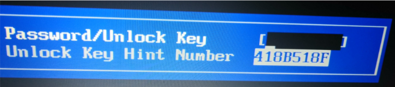

    Od kilku lat posiadam laptop dell Dell XPS L502X. Jakiś czas temu próbując wyłączyć pojawiającą się prośbę o hasło podczas uruchamiania komputera (startup password) pojawił się komunikat:
    Jak ominąć komunikat o haśle przy uruchamianiu Dell XPS L502X?
    Hasło było mi dobrze znane, a ów komunikat "wyskoczył" po podaniu obecnego hasła, a następnie pozostawieniu pól "new password" jako pustych. Czy istnieje możliwość "wykalkulowania" Unlok Key lub ewentualnego resetu BIOSu (przez zwarcie nóżek układu). Będę wdzięczny za wszelką pomoc, gdyż komputer się nie uruchamia, a w Internecie nigdzie nie znalazłem działającego rozwiązania.
    BIOSU nie da się zresetować, to pamięć nieulotna.

    A to Link_XPS_ bios
    * lub "cos na wzór" Link
    Ogólnie mowiąc Dell i pasworods to zawsze problem.
    Coś a"la zblizone do IBM.
    p.s
    Firma Dell zaleca:
    - wymianę płyty samodzielnie ,
    *jak masz win10 na dysku to problem z Activate Win, po zmianie płyty
    - wymianę w swoim serwisie po podaniu TAG
    *(call Dell Technical Support at (800)624-9896 to get the working password...
    Dell Technical Support will request the Service Tag and Express Service Code )
    lub
    znajdz w necie .. firmę ,która zamontuje odpowiedni chip 24C02 z wgranym Biosem
    Hasło w Bios miałeś założone na HD, czy jako User czy jako supervisor password? ?

    Hasło było ustawione jako "User Password" (podawane za każdym razem podczas uruchamiania komputera).
    Niestety Dell nie pomaga, jeśli komputer nie jest na gwarancji, a wymiana płyty głównej czy jakiekolwiek inwestycje w tak stary sprzęt wg mnie mijają się z celem ;) Komputer chciałem oddać potrzebującemu, bo kupiłem nowy.
