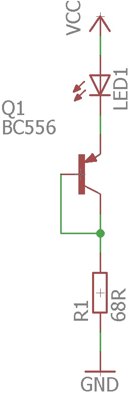

    To musi być tranzystor polowy FET.

    Tranzystor połączyłeś tak w układzie diody - będzie przewodził >0,6V, zmniejszając napięcie na rezystorze i pogarszając stałość prądu w stosunku do układu LED+R.
    Najprostsze źródło prądowe to JFET, może kupić wersję z dwiema nóżkami zwaną "current diode"
    jak ma być dokładniejsze albo regulowane to kup LM334, albo LM317 w jakiejś małej obudowie (SMD)

    aj123 napisał:
    Z tego co widzę ma ona 16-19mA. Mam rozumieć, że taki jest rozrzut parametrów prądu tej diody?
    Tak w katalogu piszą, jeśli chcesz dokładniej to LM317L np w obudowie SOT89 (LM317LIPK) labo TO-92 (LM317LZ) jeśli wolisz przewlekany. Oczywiście rezystor do tego.

    Diody LED nie muszą być zasilane ze źródła prądowego, może być jeden opornik.

    aj123 napisał:
    Potrzebuję zrobić źródło prądowe do zasilania diody LED, mam bardzo ograniczone miejsce na PCB, a swoją drogą ciekaw jestem jak bardzo można taki układ uprościć.
    Moim zdaniem możesz użyć
    https://www.tme.eu/pl/details/bcr401wh6327xtsa1/drivery-led/infineon-technologies/
    https://www.infineon.com/dgdl/Infineon-BCR401...n.pdf?fileId=db3a30431400ef68011407b0f84a0188
    - w najprostszej wersji jeden element
    - maleńki
    - można zmieniać prąd
    - można nim sterować
    - tani jak barszcz

    Jeżeli zasilanie 12V to rezystor od 500Ω do 10kΩ. Zależy jak mocno ma świecić.
