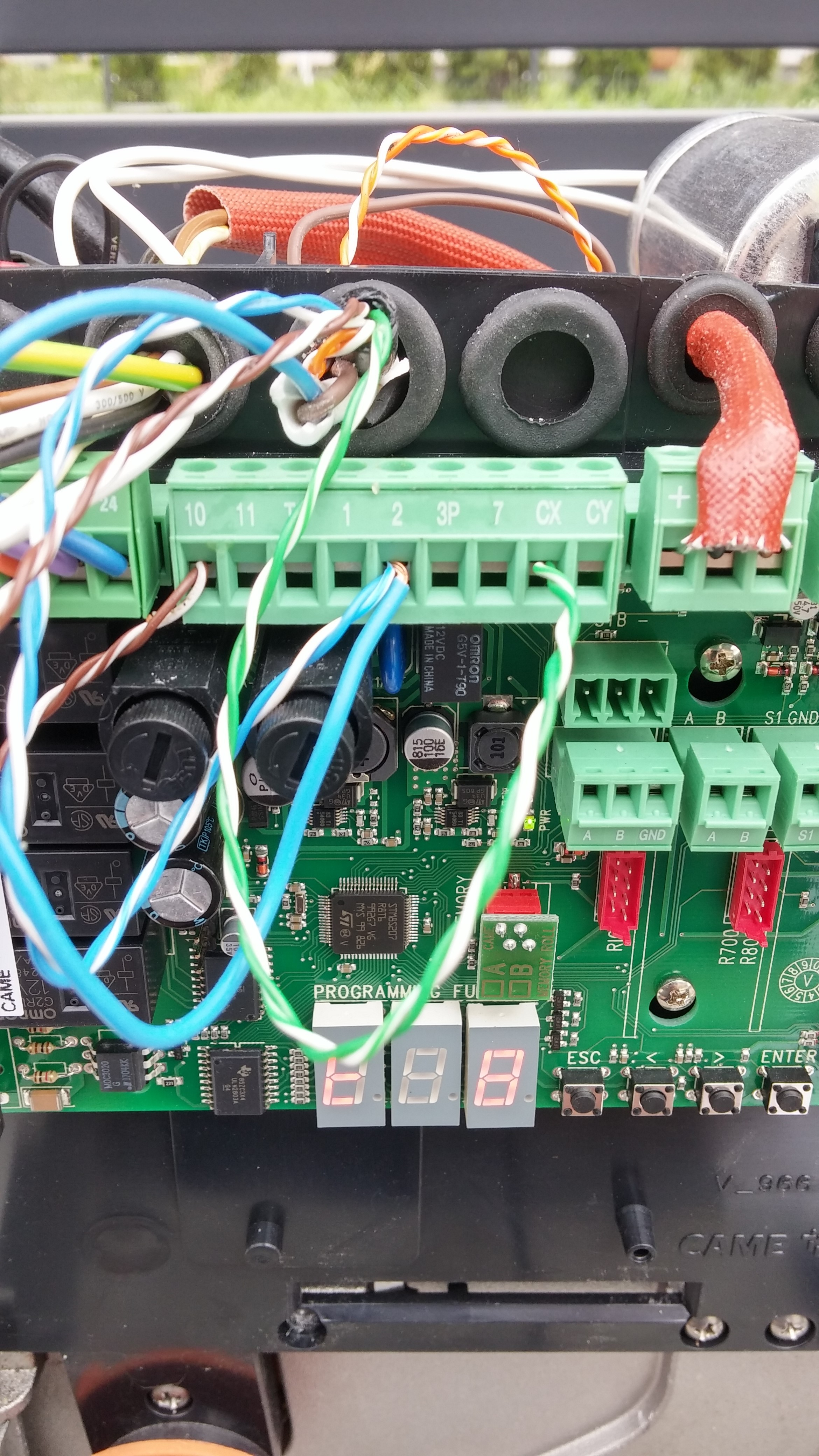

    Posiadam napęd bramy przesuwnej CAME BX78, sterowany z pilota Space SP2 jednym przyciskiem. Brama ustawiona na automatyczne zamykanie po 20 s.

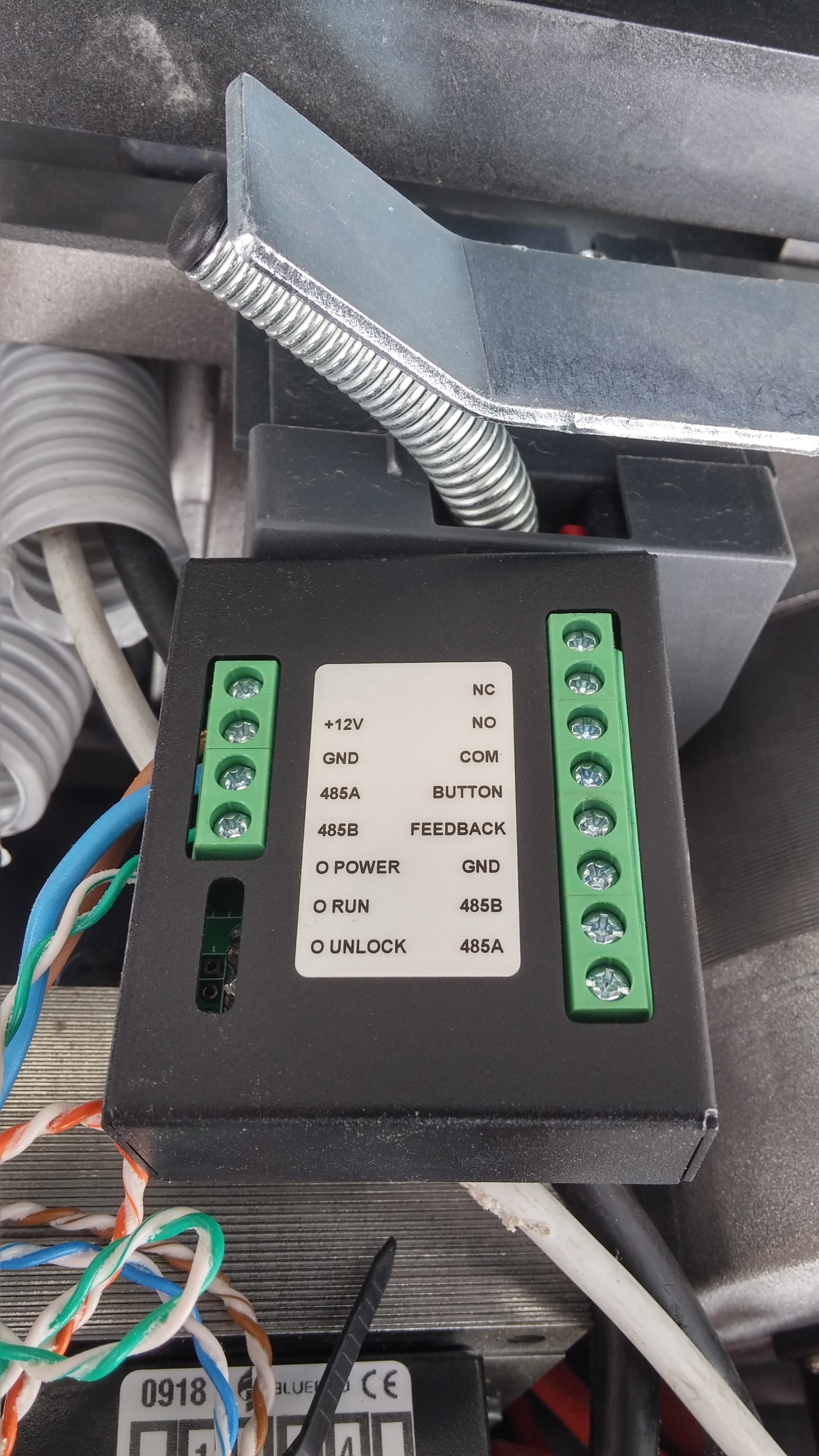

    Dodatkowo zamontowałem wideodomofon DAHUA (VTO2111D-WP + VTH1550CH + DEE1010B).

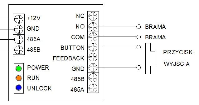

    Chciałbym podłączyć napęd bramy do modułu przekaźnikowego DEE1010B, aby sterować bramą z panelu wewnętrznego. Z instrukcji wideodomofonu wiem, że bramę należy podłączyć do wyjść NO i COM modułu, jednak nie mam pewności odnośnie miejsca podłączenia w napędzie bramy. Czy zaciski 2 oraz 7 będą odpowiednie?

    Najczęściej klienci z domofonu potrzebują tylko uchylić bramę aby mogli np przejechać rowerem. Jeżeli podepniesz pod 2-7 brama otworzy się całkowicie. Natomiast jeśli pod 2-3P brama otworzy się częściowo tzn tak jak wyregulujesz w funkcji F36. Pod warunkiem że uzywasz enkodera a kalibracja została wykonana prawidłowo (Funkcja F11 i A3). Jeśli nie to musi Cię zadowolić regulacja w F71.

    Dziękuję za odpowiedź. Podłączyłem pod 2-7 i działa tak jak oczekiwałem. Z panelu wewnętrznego (lub smartfona) pozycja 1 otwiera furtkę, a 2 otwiera bramę.
