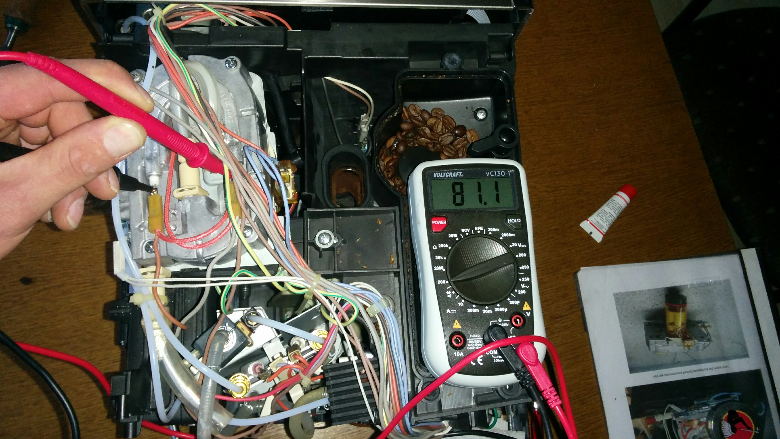

    Mam ekspres do kawy ESAM 6600, po włączeniu zaczyna się podgrzewanie wody, które trwa 5 minut i następnie występuje błąd ogólny. Sprawdziłem grzałkę (tą na górze), nie ma przejścia - czy jest spalona? czy podczas podgrzewania ona z dwóch stron dostaje napięcie, bo u mnie tylko na jeden bezpiecznik przychodzi 230V. Drugą grzałkę sprawdziłem, ma około 90 Ohm. Coś mam jeszcze sprawdzić żeby mieć pewność, że to grzałka?

    Jeżeli nie ma przejścia to spalona i tyle, masz porównanie z drugą przecież.

    Grzałka to bardzo słaby punkt tych urządzeń - składa się z dwóch sekcji po jednej na dole i górze bojlera. Uszkadzają się po kolei i na początku ekspres bardzo długo się nagrzewa a gdy padnie druga to wcale. Koszt wymiany razem z konserwacją i przeglądem to jakieś 250 zł.

    Pojawił sie problem z zamówieniem grzałki do tego modelu. Na north.pl twierdza, ze takiego nie maja po nr z kodu kreskowego, ale jesli wpisze szukaj po modelu to sie znajduja. Pytanie: czy musi być akurat ta grzałka która pasuje po nr seryjnych czy można uzyc innej?

    Według serwisówki powinna być taka jak na zdjęciu. Proszę sprawdzić i dać znać, to powiem gdzie tanio kupić.

    Tak, identyczny tylko na moim nie ma przejscia.

    Nr cześci CDL0009 grzałka Delonghi nr katalogowy producenta 5532139700 cena 123 zł .

    Moze byc identyczny z wygladu ale moga sie roznic srednica rorek

    Bardzo stare modele miały 6 mm . Od kilku lat standartem jest 5 mm . Wystarczy dać grubsze oringi tj 5 x 2,5 mm zamiast fabrycznych 5 x 2 mm by zniwelować różnicę

    Nietylko O-Ringi ale tez koncowki

    Problem rozwiązany. Dziekuje Przemy 48 za pomoc. Grzałka wymieniona i ekspres działa jak dawniej.
