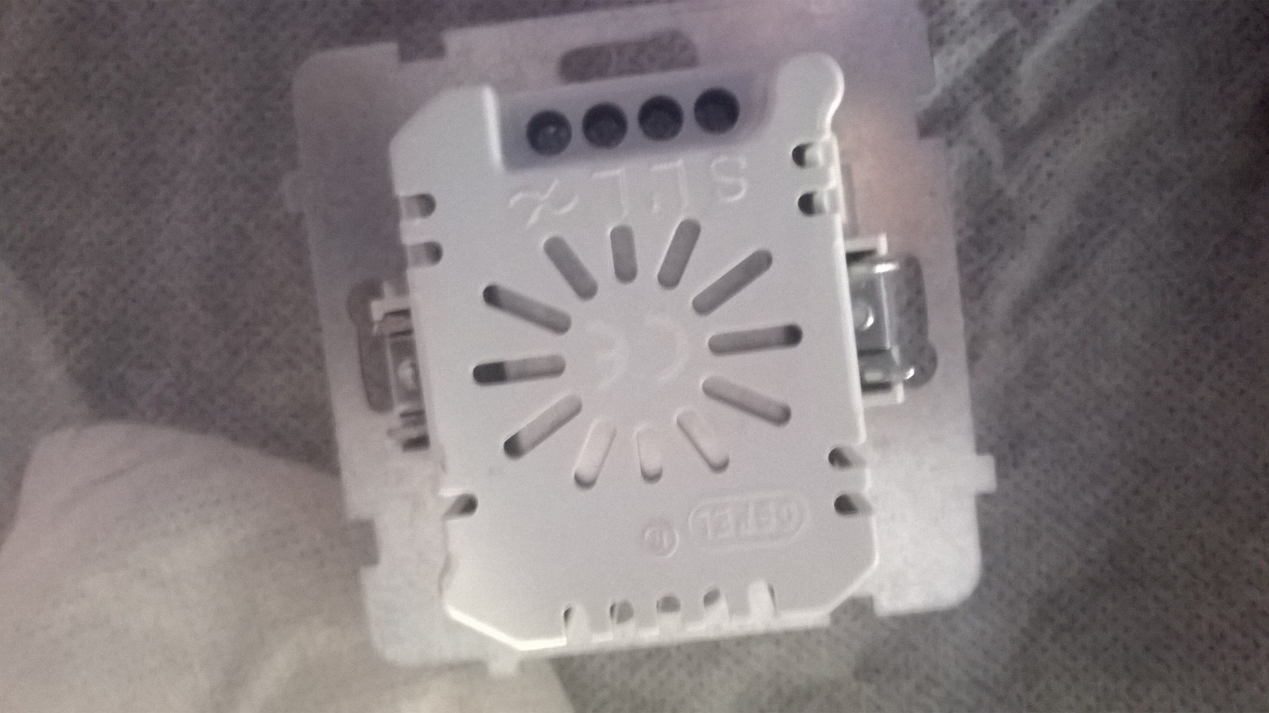

    pokaż jakieś zdjecie tego ściemniacza...
    • Jak podłączyć ściemniacz i czujnik zmierzchu do żarówek LED 230V w ogrodzie? IMG_20190702_131959.jpg (1.25 MB) Musisz być zalogowany, aby pobrać ten załącznik.

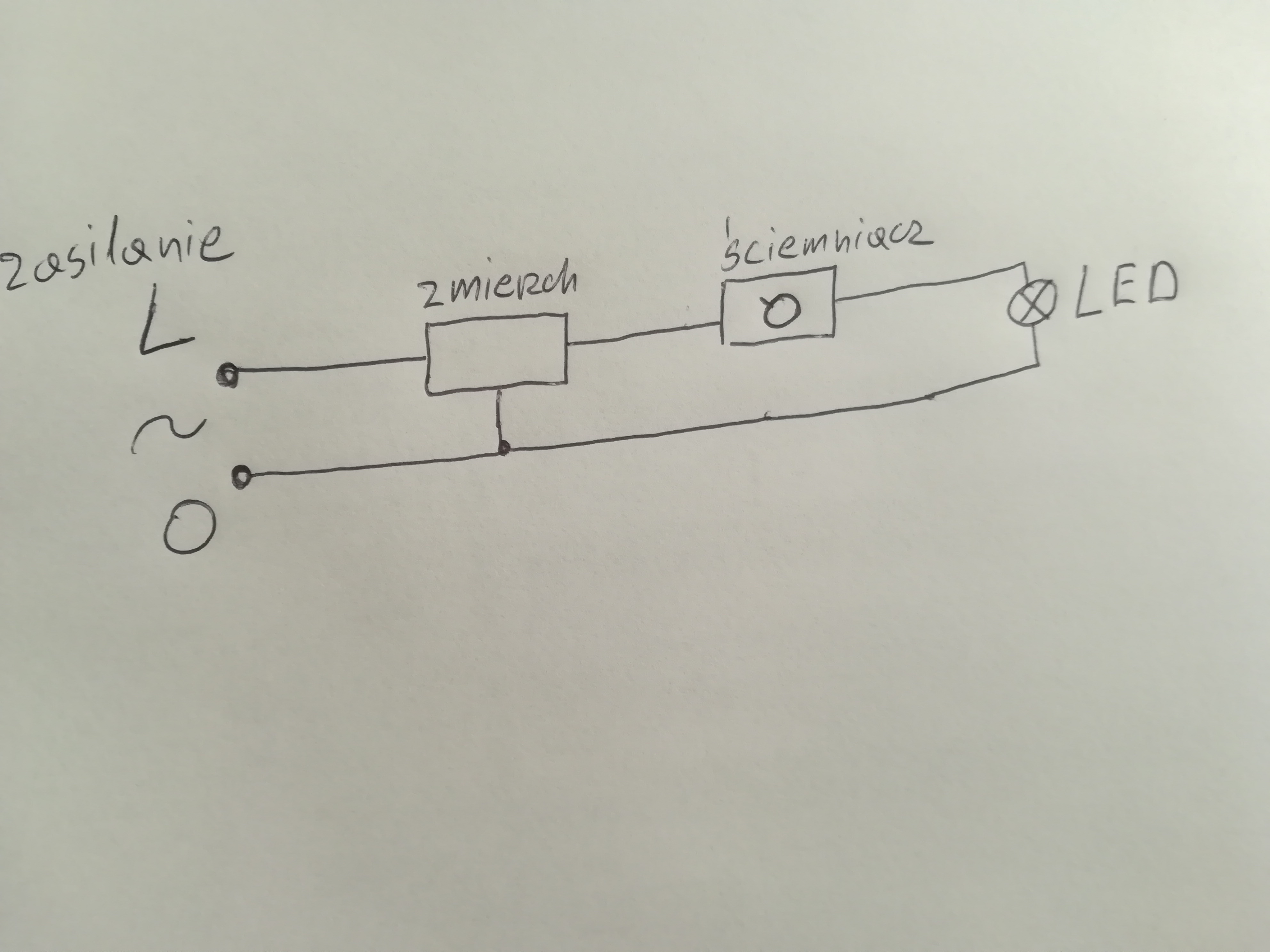

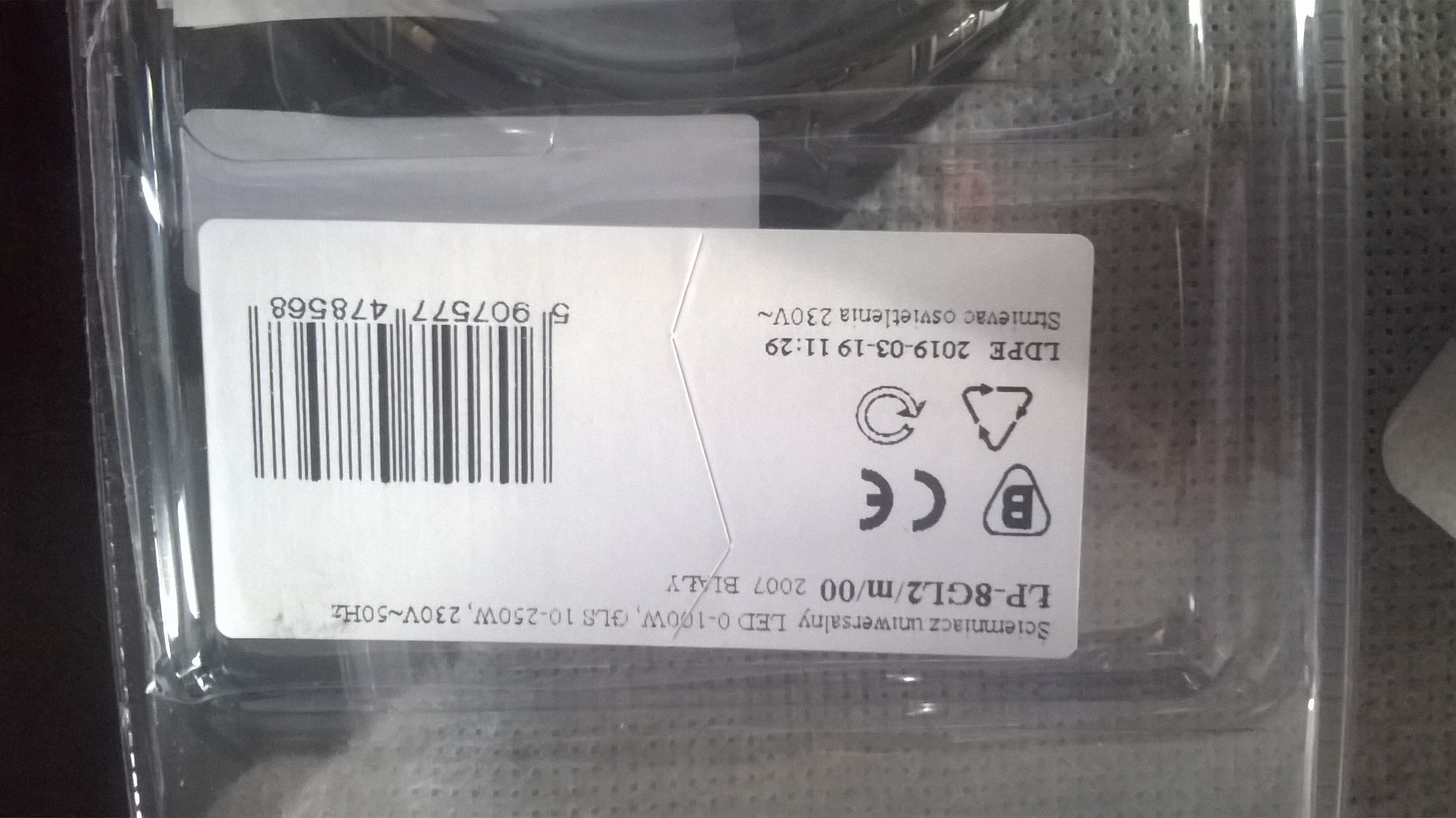

    Jak pisałem, podłączyłem szeregowo. Niestety światło nie zapala się.Trzeba nacisnąć przycisk ściemniacza.
    • Jak podłączyć ściemniacz i czujnik zmierzchu do żarówek LED 230V w ogrodzie? WP_20190702_006.jpg (1.37 MB) Musisz być zalogowany, aby pobrać ten załącznik.
    • Jak podłączyć ściemniacz i czujnik zmierzchu do żarówek LED 230V w ogrodzie? WP_20190702_007.jpg (1.38 MB) Musisz być zalogowany, aby pobrać ten załącznik.

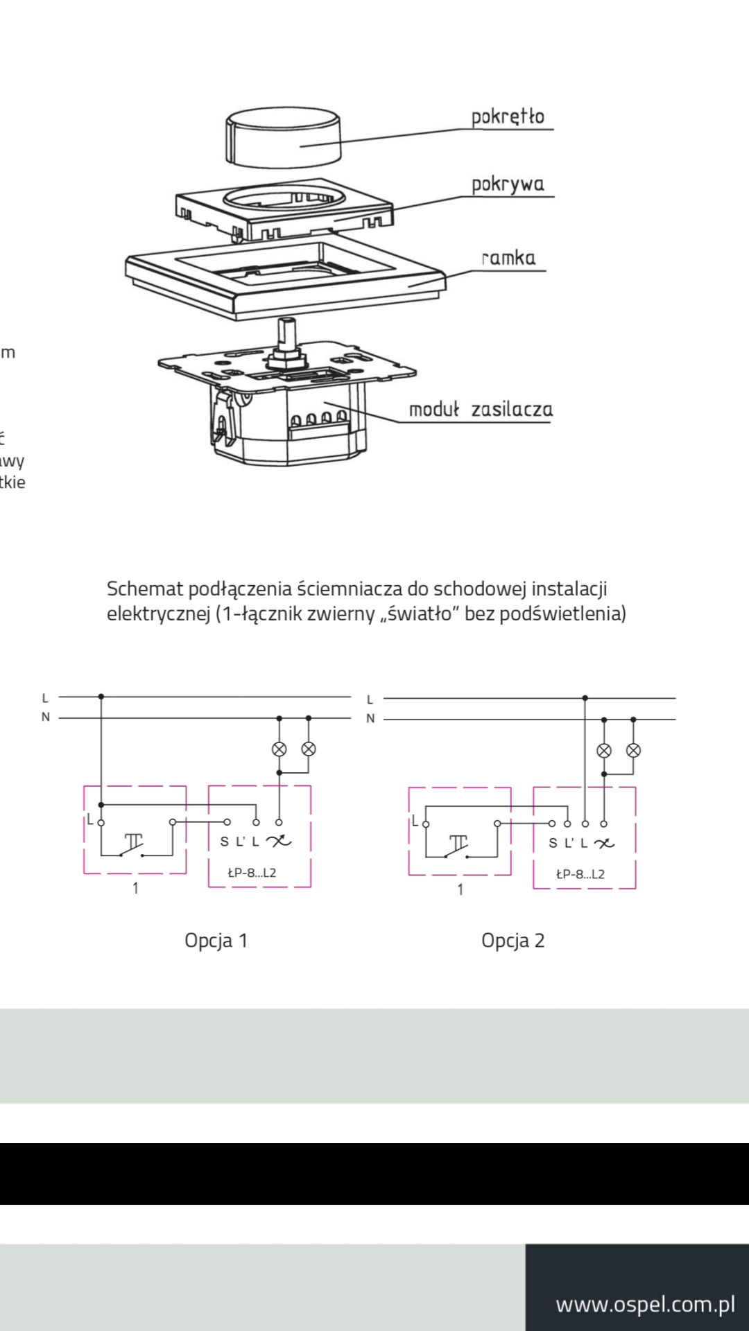

    Zgodnie z tym opisem możesz spróbować podłączyć sterowanie ze zmierzchówki do styku "S". A ściemniacz na stałe do zasilania. Powinno zadziałać.
    • Jak podłączyć ściemniacz i czujnik zmierzchu do żarówek LED 230V w ogrodzie? Screenshot_20190702-180634.jpg (237.25 KB) Musisz być zalogowany, aby pobrać ten załącznik.

    Jak tak podłączyłem(jest taki schemat dołączony) to światło samoczynnie się ściemniało i rozjaśniało.
    i pomimo reakcji czujnika zmierzchu, lampa nie gaśnie
    Idę oddać ten ściemniacz. Nie mam czasu na eksperymenty. Jutro lampy muszą stać. Zostanie tylko na zmierzchowym. Jak znajdzie się rozwiązanie tego problemu to ok. Mam filmik jak to na krótko połączyłem i jak to funkcjonuje. Nie sądzę żeby to była wina zmierzchowego. Wczoraj to samo próbowałem na ściemniaczu z Legranda, efekt taki sam. czyli nie działa.

    Zmieniłem. Tyle że i jeden i drugi tak samo się zachowywał. Myślałem że zepsułem pierwszy, ale jednak nie. Obydwa jak sprawdzałem na tzw. "krótko", nie reagowały prawidłowo. Zastanawiam się czy wyłącznik w ściemniaczu nie jest przyczyną tego. Jeżeli czujnik zmierzchowy reaguje prawidłowo i załącza, ale trzeba wcisnąć przycisk ściemniacza by lampa się zapaliła to coś jednak nie gra. Ten film który wysłałem, przedstawia podłączenie na schemacie z wyłącznikiem zwiernym - opcja nr 1. Bo nie ma różnicy między opcją nr 1 a nr 2. Znaczy się przechodzenie fazy. W opcji drugiej jest ona bezpośrednio z zasilania.

    Ten ściemniacz ma wyłącznik elektroniczny? Być może po zaniku napięcia zawsze zaczyna od stanu rozwartego. Ten schemat z instrukcji jest do podłączenia z wyłącznikiem schodowym. Jeśli wtedy światło cały czas się ściemnia i rozjaśnia, to wnioskowałbym, że wchodzi w tryb programowania. W instrukcji jest opis jak to ustawić. Może jakby go tak zaprogramować to w ten sposób by działał.

    Tak, ściemniacz elektroniczny. No zasugerowałem się twoją podpowiedzią na schemat z wyłącznikiem schodowym. Programowanie, resetowałem ściemniacz po każdej sprawdzanej opcji. Programowałem jak nakazuje instrukcja. Resetowałem. I sprawdzałem następną opcję. Efekty żadne - jeżeli chodzi o to czego Ja oczekiwałem i jak to miało działać. Na teraz wiem że założę ściemniacz. Zmierzchowy będzie odłączony. Uzgodnione. Nie jest kompatybilne to trudno. Na rynku jest mało ściemniaczy na Led-y 230 V. Wszystkie elektroniczne. Ja testowałem dwa. Być może jest to wina czujnika zmierzchowego (najtańszy, jeżeli mnie pamięć nie myli za około 25 zł), ale co to by mogło mieć wspólnego nie mam pojęcia. Jak będzie czas to na spokojnie to jeszcze raz sprawdzę jak zamontuje na stałe ściemniacz. Nie będzie efektów trudno. Jak znajdzie się rozwiązanie problemu to poprawię. Na dzień dzisiejszy sprawa jest ugadana jak wspomniałem wcześniej, sam ściemniacz. Bedzie sobie zapalać i ustawiać natężenie oświetlenia.
