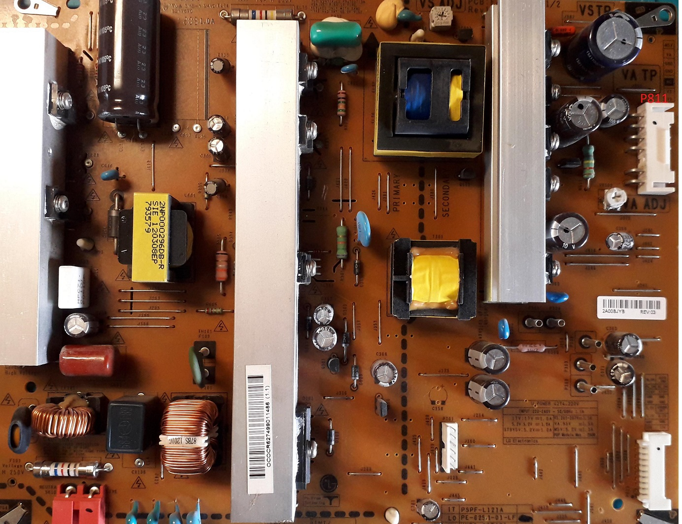

    Plazma już dość wiekowa, model LG 42PA4500 - po podłączeniu do sieci zapala się dioda stby i tylko tyle. Przy naciśnięciu POWER dioda mrugnie i na tym koniec.
    Po zdjęciu obudowy i wyczyszczeniu z kurzu zacząłem od pomiaru wyjścia P811, według informacji na laminacie powinno być 5V, a nie ma nic.

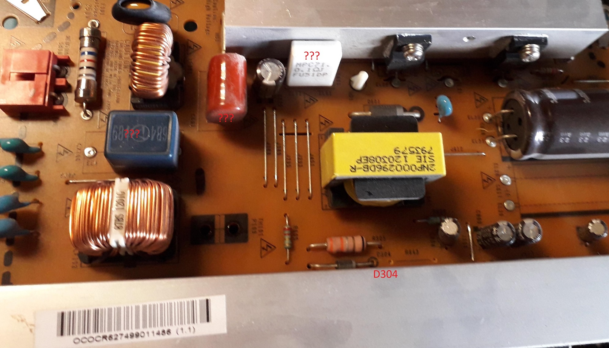

    Zdemontowałem płytę, miernik sygnalizuje zwarcie - początkowo myślałem, że to dioda D304, ale po wylutowaniu okazała się OK.
    Na wejściu zasilania znajdują się elementy, których nie znam - także nie wiem jak się do tego zabrać, przydałby się też jakiś schemat, jeśli ktoś może podrzucić i podpowiedzieć to bardzo proszę.

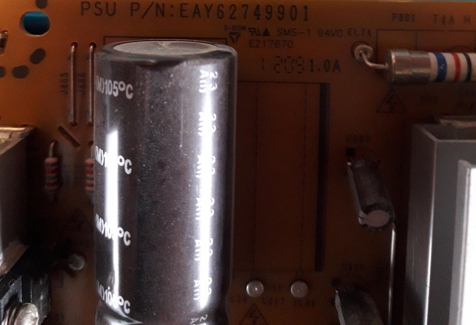

    PSU EAY62749901:
    LG 42PA4500 nie startuje, brak 5V na P811, zwarcie na płycie - co robić? LG 42PA4500 nie startuje, brak 5V na P811, zwarcie na płycie - co robić? LG 42PA4500 nie startuje, brak 5V na P811, zwarcie na płycie - co robić?

    Pewnie zwarcie na płycie g łównej.?
    Poczyta o tym zasilaczu z tego forum Link

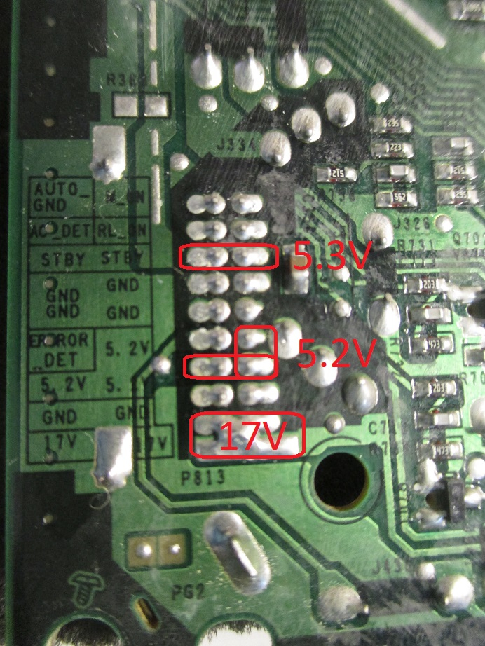

    Sprawdziłem i u mnie trochę inaczej to wygląda, na odłączonej płycie głównej zasilacz daje na chwilkę 5V na P811, po czym spada do zera. Na podłączonej płycie głównej to samo.
  • #4 18050105
    Scuf
    Poziom 3  
    Posty: 153
    Ocena: 13

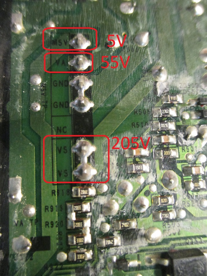

    Poczytałem trochę, pomierzyłem i na wyjściach zasilania mam tak:
    Tutaj wszystko jest OK
    Tutaj nie wiem czy tak ma być :(
