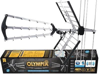

    artekideapop napisał:
    @LeDy rzeczywiście z tego co widzę ma lepszy zysk.
    Która z tych jest oryginalna? Bo widzę że na zdjęciach się różnią? Którą z nich wybrać?:
    1. https://allegro.pl/oferta/antena-bx1000-combo-olympia-170km-mux8-zestaw-1tv-7970277312
    2. https://allegro.pl/oferta/antena-bx1000-olympia-combo-mux-8-wzmacniacz-7137749822
    Oryginalna to taka. Opinie o ANTENA DVB-T OPTICUM COMBO AX1000 i montaż wzmacniacza
    Jak to się podszywają?????????? Ta pierwsza to BX900 nie 1000 a druga nie ma nic wspólnego z BX1000 Olympia. Zysk to nie wszystko ale wykonanie.
    Jak teren trudny to wzmacniacz na przewód i zasilacz z regulacja.
    P.S.Jak można w jednym linku podawać trzy modele???

    @LeDy Przy tej i przy tej pisze BX 1000.
    Nie wiem już teraz co jest grane i którą z nich wybrać.
    Na samym dole tej drugiej aukcji jest praktycznie takie samo zdjęcie jak wstawiłeś.
    Coś takiego jest (zrzut ekranu w załączniku)

    Ta jest prawdziwa z twojego zdjęcia..Jak sprzedający nie potrafi do właściwego modelu dać prawidłowe zdjęcie to się go omija szerokim łukiem.

    @LeDy Tak ale komentarze ma dobre. Zapytam może które zdjęcie prezentuje faktycznie antenę którą sprzedaje?

    Zamawiasz antenę BX 1000 Olympia i musi wyglądać jak z mojego zdjęcia a czy dipol VHF jest w pionie czy poziomie nie ma znaczenia. Chyba to jest dla ciebie jasne, że to kwestia tylko złożenia anteny?
    Moje zdjęcie VHF ma dla pionu złożone a twoje to dobre dla poziomu ale to ta sama antena.
