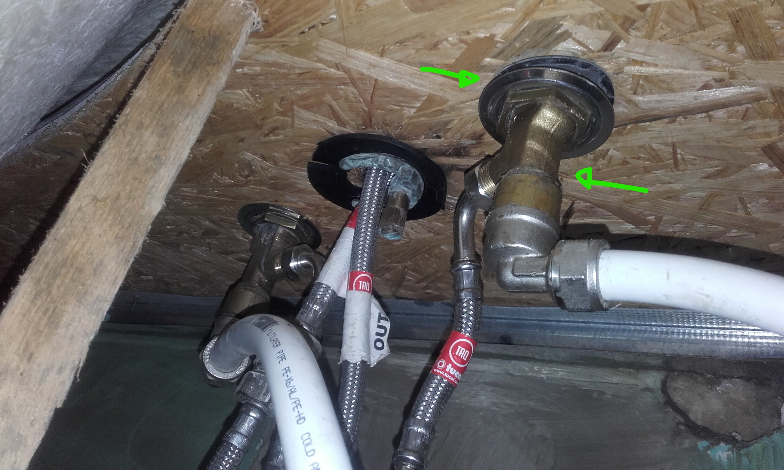

    Witam, mam problem jakich podejrzewam wiele - cieknie mi kran koło wanny - są tam dwa pokrętła i wylewka - według mnie to "Bateria wannowo-prysznicowa 4-otworowa chrom Bimax Tres 163145"
    Cieknacy kran - jakby niedokrecony - wymiana glowicy
    z internetu dowiedziałem się, że problem może być z głowicą - znalazłem sposób żeby odkręcić pokrętła i pod nimi jest coś co głowicę przypomina, niemniej w którą strone nie krecę to obracam wszystkim a głowica jakby nie chce się wykrecić. czy to możliwe, że ta "głowica" nie jest taka krótka jak standardowo tylko jest całoscią aż do rurek pod wanna (jak na zdjęciu)?
    jeśli tak to które miejsce tego czegoś pod wanna powinienem i gdzie odkręcić? boję się krecić przy białej rurce, bo pewnie nie nakrece tego z powtorem. metalowa rurka z lewej powinna pójść bez problemu, ale póki co nie odkręcam.
    jeśli nie to w która stronę powinienem kręcić i w którym miejscu i czym złapać najlepiej?

    Jak widać po zdjęciach , osad i kamień dały radę gwintowi .Jeżeli dysponujesz tylko takimi narzędziami jak widać na zdjęciu to kiepsko to widzę .Główka odkręca się normalnie w lewo ale musisz unieruchomić korpus żeby się nie kręcił(klucz , żabka ) i wtedy wykręcać główkę ale kluczem. Podeprzyj czymś baterię od spodu (jeżeli robisz to sam ) max do góry , dwa młotki po przeciwległych stronach i opukać wewnętrzny gwint i metodą j/w odkręcić glówkę

    @Lisek64 dzięki za info. czy po odkręceniu twoim zdaniem jakaś część powinna wystawać nad plytą wanny? pytanie co jest korpusem a co jest głowicą żebym nie trzymał jednego i tego samego siłując się z odkręcaniem. w lewo tzn. jak zielona strzałka na zdjęciu, tak?

    zarniak2 napisał:
    zielona strzalka na zdjeciu, tak?
    Tak.
    zarniak2 napisał:
    pytanie co jest korpusem a co jest glowica
    Głowica to to z tymi dwoma spłaszczeniami po bokach, korpus wszystko niżej ;-)

    udalo sie odkrecic i nakrecic nowe jak na zdjeciu.
    przy zdejmowaniu nakrecilem nakretki na maxa, poprosilem zone o przytrzymanie korpusu od spodu, nalozylem krotki klucz i na zmiane stukalem mlotkiem i naduszalem za zielona strzlka - w koncu puscilo. dzieki za podpowiedzi.
    glowica sie nakrecila, frez jest drobny i pasuje w kurek, ale nie pasuje idealnie bo nie ma tak wysokiego gwintu na kurek - musze poszukac w internecie odpowiedniego zamiennika - wiecie gdzie taka znajde?
    nie mniej po wymianie na te, woda juz nie kapie, wiec problem byl faktycznie w glowicach.
