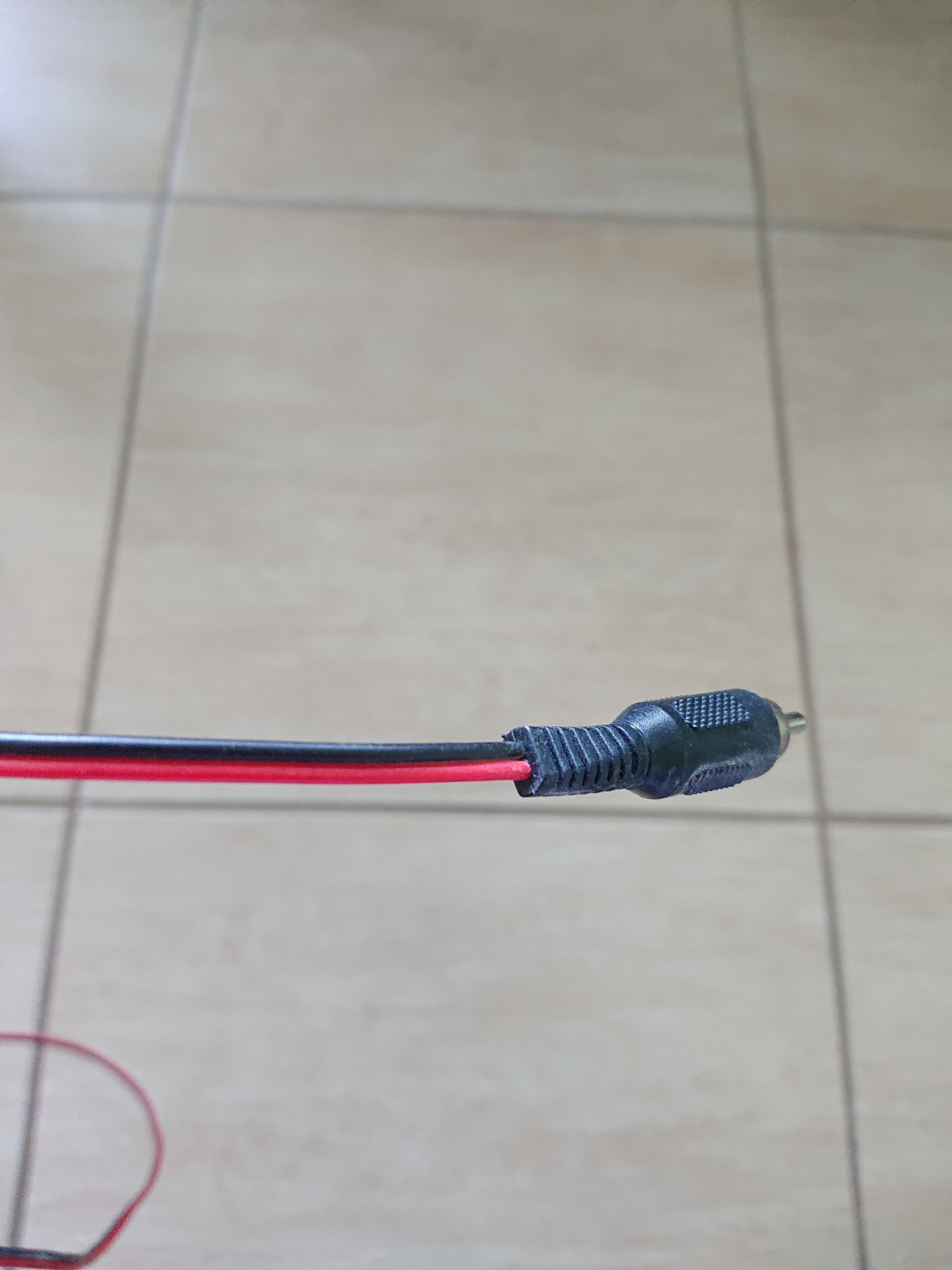

    Dzięki za poradę, oczywiście maskownice na miejscu, ale chcialbym doprowadzić wszystko do kultury a 2 głośniki maja nieestetyczne zacieki. Jak nazywa się podwójny kabel zarobiony jedną końcówką cinch? Od głośników surround. To jestdo kupienia?

    dodo023 napisał:
    To jestdo kupienia?
    Raczej nie, ale nic nie stoi na przeszkodzie by zrobić taki samodzielnie. Same wtyczki są do kupienia, kabel również.

    Czyli kupuję kabel głośnikowy np 2 x 0,75 + wtyk cinch, a jak to później zarobić ? żyła pozytywna w środku ?

    Tak + do pinu środkowego a konkretnie to każda żyła, ma być zarobiona z tym samym pinem obu wtyków. A kabel kup lepiej 2x1 mm² OFC - czasem nie CCA. Najlepiej, jak oba kable kolumn surround będą miały taką samą, lub zbliżoną długość.
