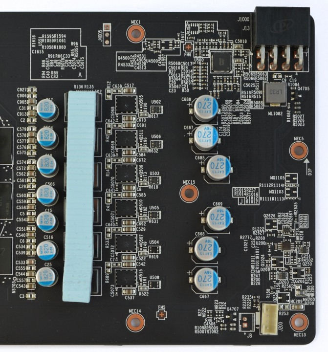

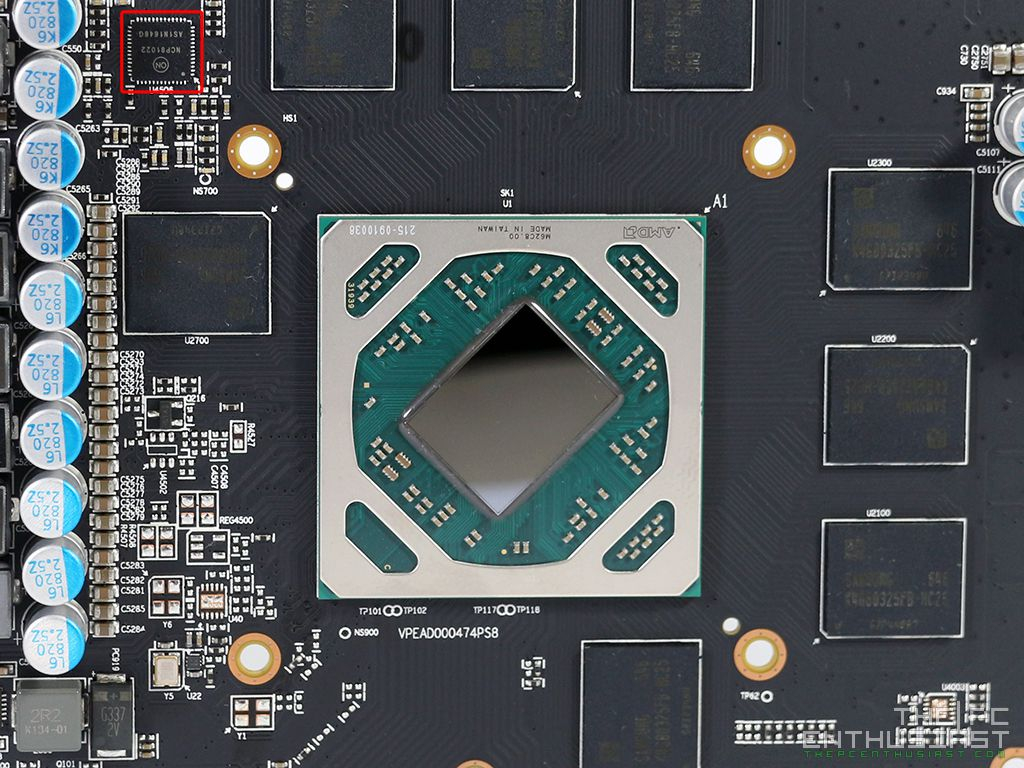

    Siemka opisze moj problem na moim rx 580 doszlo do zwarcia jakies kable od wentylatora(bo jeden odpadl) musialy sie razem zlaczyci pytanie do czego jest dana sekcja ktora jest zamieszczona na zdjeciu ogolnie karta graficzna dziala bez problemu ale nie wiem za co to odpowiada i z czym to sie wiaze. Jaką funkcję pełni sekcja na zdjęciu karty RX 580 po zwarcie wentylatora?65637188_2...8832_n.jpg (147.09 kB)Musisz być zalogowany, aby pobrać ten załącznik. Jaką funkcję pełni sekcja na zdjęciu karty RX 580 po zwarcie wentylatora?65770724_3...5136_n.jpg (50.37 kB)Musisz być zalogowany, aby pobrać ten załącznik.

    Najprawdopodobniej jest to od wentylatora. Działa wentylator? Regulacja obrotów? Zalecam wyczyścić tą spaleniznę zanim podłączysz do komputera.

    Kto jest producentem karty?

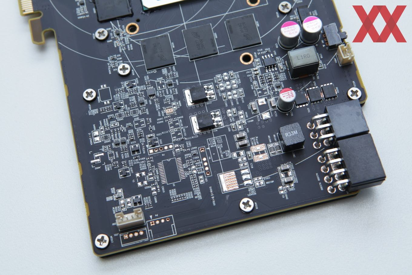

    Jaką funkcję pełni sekcja na zdjęciu karty RX 580 po zwarcie wentylatora? Jaką funkcję pełni sekcja na zdjęciu karty RX 580 po zwarcie wentylatora?
    Opis tej karty np. Link
    The “new” Radeon RX 580 is based on AMD’s 4th generation Graphics Core Next (GCN) and features a 14nm Polaris 10 GPU; supporting AMD’s LiquidVR technology, Asynchronous Compute, DirectX12, Vulkan, and obviously AMD FreeSync technology
    Góra płytki (lewe foto.):
    -na układzie U500 NCP81022 Link to zasilanie (core) chipa gpu
    * inni producenci MSI, Saphire ... stosują uP9505P
    XFX is also using an NCP81022 Series Linear Voltage Regulator Controller by ON Semiconductor. It’s a dual output 4 phase plus 1 phase digital controller with SVI2 interface ( Link )used commonly on AMD’s products.
    Dolna :
    - sterowanie ukł. U500 + praca wentylatorów
    Zasilanie chipu GPU to 6-faz ,, pamięc GDDR5 zasilają dwie (2) fazy + kolejna dla PLL
    Graphics card: XFX RX 580 8GB GTS Black Edition
    * XFR to nazwa producenta XFXForce
    XFX Radeon RX 580 GTR-S Black Limited Edition OC
    p.ss
    Od MSI płytka jest "zubożona"

    Żadne wejście nie jest uszkodzone to normalne że schodzi plastik kiedy dobrze jest wciśnięta wtyczka i wyjmuje się ją na siłę. Jeśli nie jesteś w stanie samodzielnie naprawić to oddaj do serwisu a jeśli chcesz jednak naprawić to sam wyczyść tą spaleniznę i zrób ostre zdjęcia tego miejsca na początek trzeba ocenić co się popsuło. Może to być błahostka tranzystor i jakiś rezystor lub kondensator ale też może być uszkodzony układ scalony i żeby go odlutować trzeba mieć sprzęt bo nie wystarczy zwykła lutownica. Wyczyść to miejsce i zrób ostre zdjęcia inaczej nic się nie da doradzić.

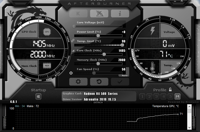

    Kopik1230
    Poziom 8  
    Posty: 39

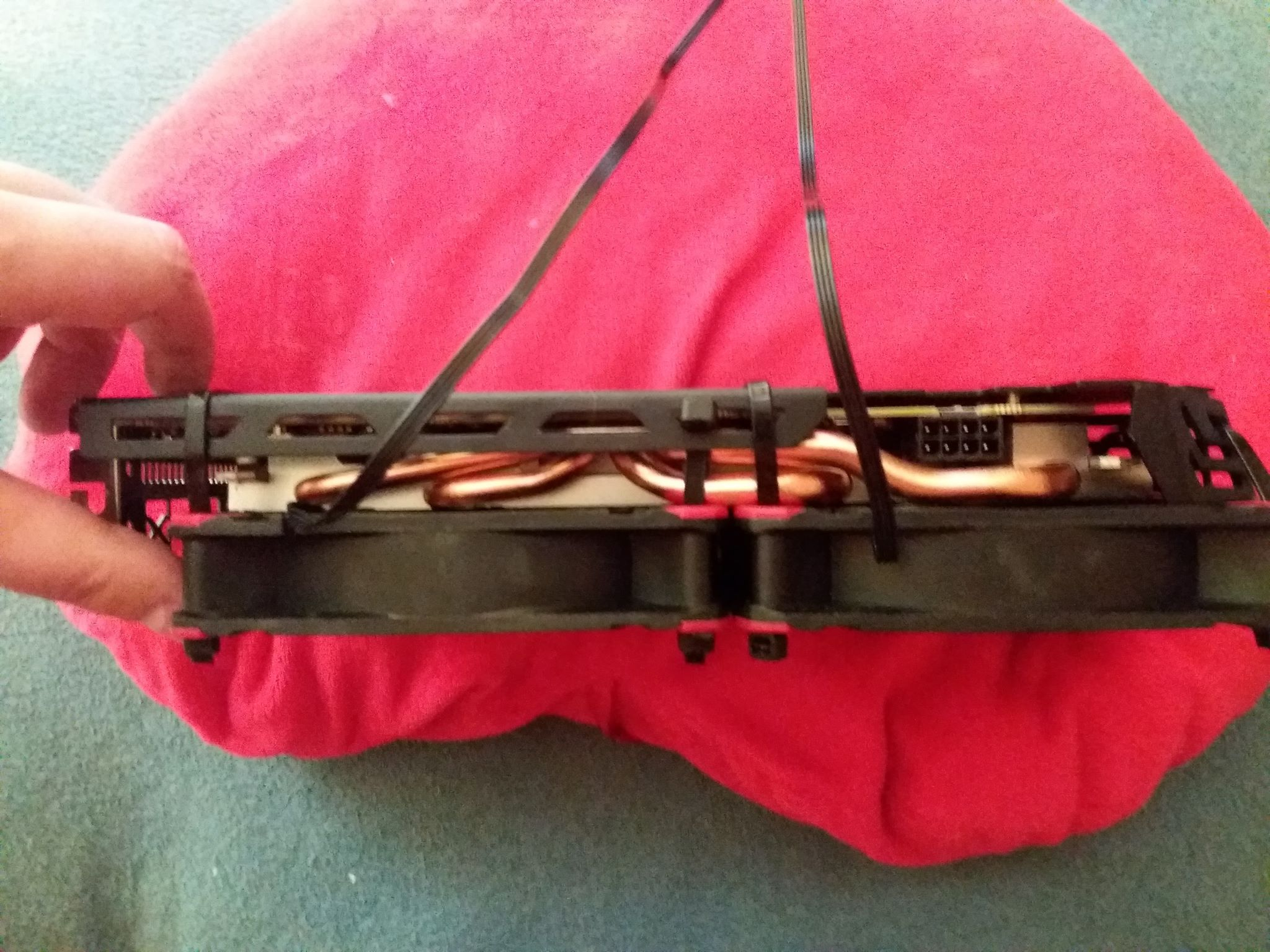

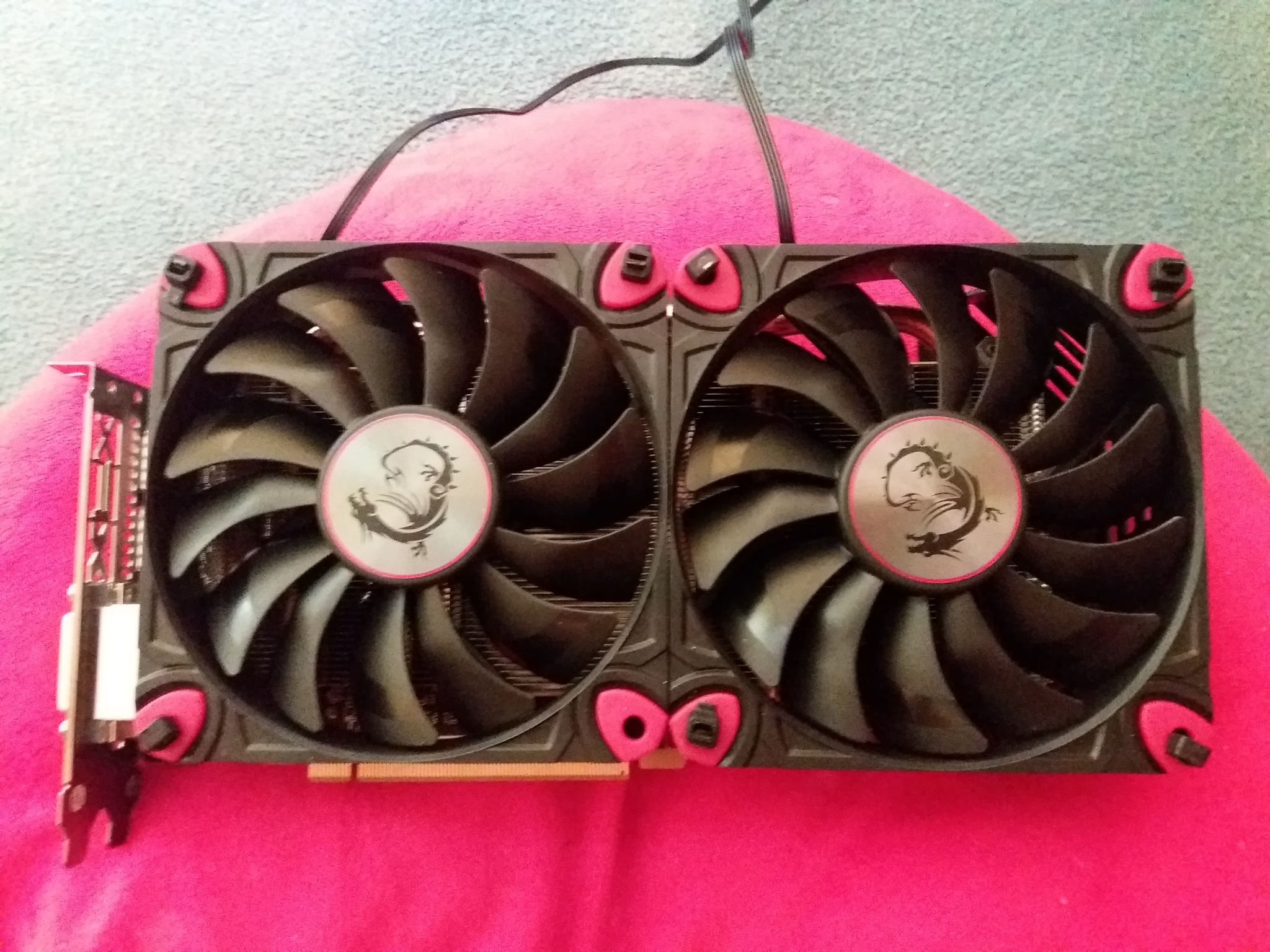

    Witam serwis po miesiacu poddal sie z naprawa usterki wiec wzielem sprawy w swoje rece, na dzialajacych wentylatorach normalnie temperatury pod obciazeniem MAAXXymalnym osiagaly 85-89 teraz to 70-75
    to co zrobilem zamieszczam na zdj i zamykam temat dzieki wszytkim za wsparci Jaką funkcję pełni sekcja na zdjęciu karty RX 580 po zwarcie wentylatora? Jaką funkcję pełni sekcja na zdjęciu karty RX 580 po zwarcie wentylatora? e ;) Jaką funkcję pełni sekcja na zdjęciu karty RX 580 po zwarcie wentylatora?
