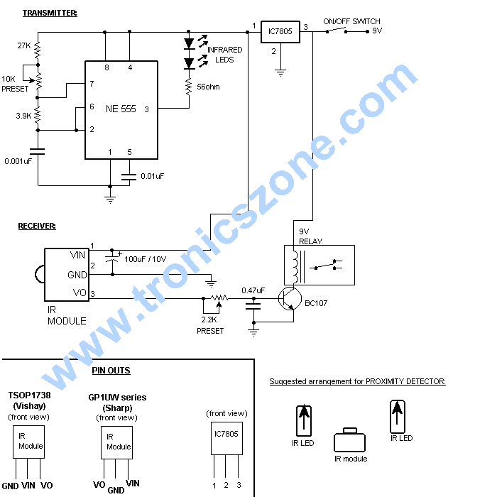

    Można tak (nie chciało mi się rysować, więc poszukałem). Pobrałem z http://www.electronic-circuits-diagrams.com/alarmsimages/alarmsckt19.shtml (pierwotne źródło na rysunku). Zamiast przekaźnika możesz dać dowolny inny odbiornik, oczywiście układy nadajnika i odbiornika można zasilać z różnych źródeł. Częstotliwość generatora ustawić na max zasięg (zależnie od wersji TSOP na 36, 38 lub 40 kHz). W przypadku obciążenia poniżej 5mA tranzystor w odbiorniku można pominąć.

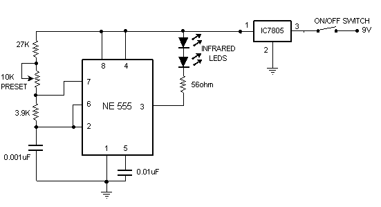

    Czyli muszę zbudować takie coś:
    Schemat nadajnika podczerwieni IR LED – ciągłe świecenie, zasięg 2-4m
    Mniej więcej. Nie ma przymusu stosowania 7805, można to zasilić z 9V, 12V, itp. Opornik w szereg z diodami (diodą) można dobrać tak, żeby zmniejszyć prąd (jeśli nie wpłynie to na zasięg - niezawodność).
    No i jeszcze odbiornik (coś chyba będziesz z niego sterował - diodę LED?).
    Gdyby układ nie dawał zasięgu (w co wątpię), można dać więcej diod nadawczych w szereg albo sterować je przez tranzystor i mniejszy opornik (oczywiście w granicach dopuszczalnych prądów).

    Mi tylko o to chodzi, żeby działało i żeby dioda ir świeciła w miare ciągłym światłem. Wspominałem chyba że już mam odbiornik. Zbudowałem go na odbiorniku TSOP 1736. Odbiornik działa na zasadzie że gdy wykryje światło podczerwone zapala diode. Teraz właśnie szukam sposobu na ciągłe świecenie tej diody.
