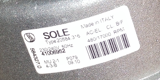

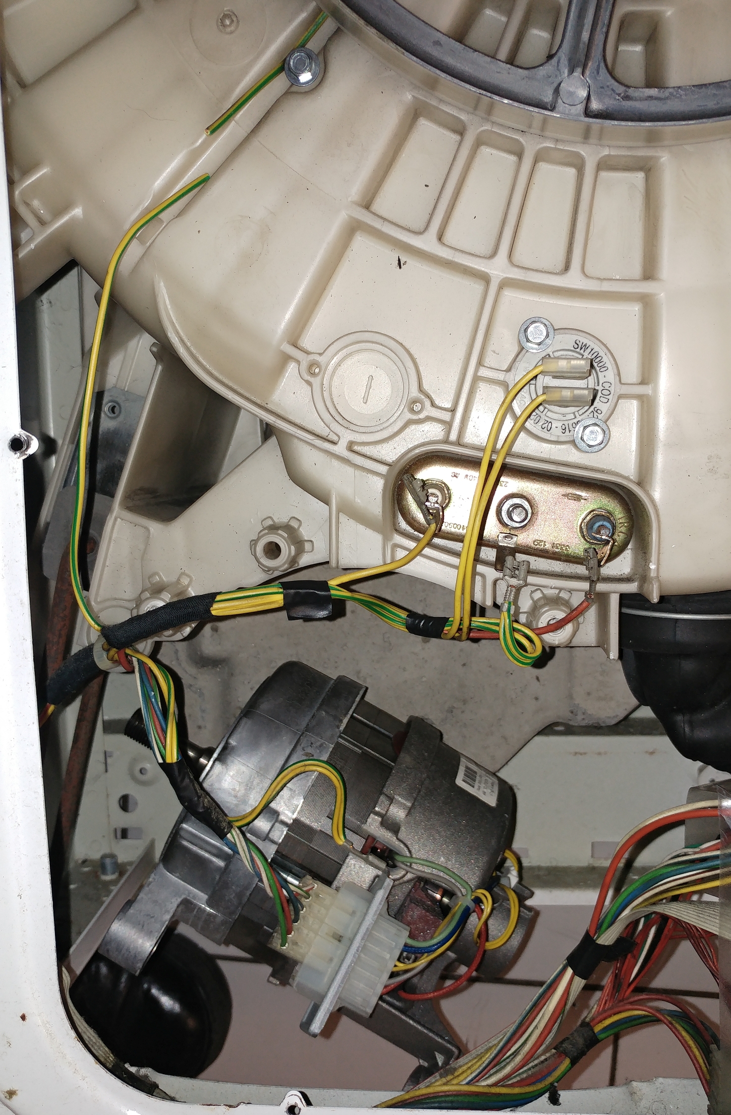

    Proszę o informacje jak podpiąć do 230V ten silnik aby sprawdzić czy działa??
    Na metce są podane chyba 2 prędkości jakie można uzyskać.
    Czy taki silnik nadawał by się do mini szlifierki na kamień szlifierski??
    Czy to zakończenie pod ten specyficzny pasek rowkowy da się zdemontować?
    Serdecznie proszę o pomoc.

    Zrób bliższe zdjęcie kostki

    Witam sprawdzić można w ten sposób niebieski i czerwony to są wyjścia szczotko trzymaczy biały i szary uzwojenia stojana te przewody trzeba połączyć szeregowo wtedy silnik wystartuje, dwa żółte nie interesują to jest tachometr, co do pytania o szlifierkę to na zwykłą tarczę do szlifowania odradzam on ma obroty jak odkurzacz jedynie tarcza od diaksa to wytrzyma przyszła mi taka myśl w prosty sposób możesz zrobić regulację obrotów stosując regulator obrotów od silnika odkurzacza lecz to nie jest bezpieczne pod tarczę do szlifowania bo gdy przekroczysz prędkość kątową tej tarczy dojdzie do jej rozerwania skutki domyśl się sam, kółko na pasek zdejmiesz ściągaczem. pozdro.
  • #4 18051453
    wojtek 007
    Posty: 92
    Ocena: 39
    Spróbowany wg instrukcji i działa:) Dziękuję za pomoc i sugestie. Pozdrawiam.
