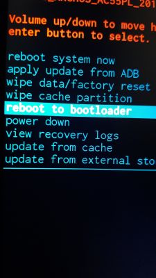

    Mam dwie opcje jeśli chodzi o konfiguracje. Standardowo volume + i power ( najpierw wywala obrazek droida z wykrzyknikiem i info "brak polecenia" ale z tym sobie już radzę), wchodząc dalej mam opcje hard reset etc etc, Jest tam opcja load to bootloader i telefon wchodzi w fastboot mode, przy czym skutek jest żaden. PC dalej go nie widzi.

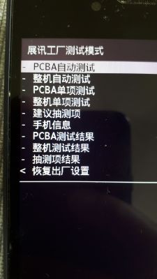

    Druga opcja to volume - i power, ale tam to już same chińskie znaczki są :)

    Co do kwestii bootowania samego tel, to teorie już mi przekazałeś ale dalej nie wiem czy dobrze zrozumiałem i czy chodzi o tą opcję poniżej ?
    Archon 55 Platinium/Androi 5.1 - Brak aplikacji url, sklep google przestał dział
    Zaś jeśli chodzi o krzaczki to jest przy opcji volume -
