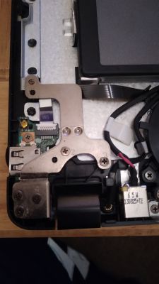

    Mam Acera aspire v5-572, który z powodu uszkodzenia tylnej obudowy i utraty przycisku start od dłuższego czasu nie był wyłączany. Do wczoraj kiedy to przez przypadek wyłączyłem go z poziomu windowsa. Teraz mam problem z ponownym startem. Bezskutecznie szukam pinów na płycie aby go uruchomić. Proszę o pomoc.

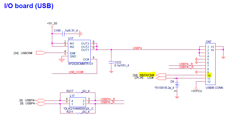

    Cześć. O ile w tym laptopie znajduje się płyta Quanta ZQK i wyłącznik oryginalnie jest na jednej z płytek wraz z jednym gniazdem USB - połączenie z płytą główną taśmą flex:
    Jak uruchomić Acer Aspire V5-572 bez przycisku start? Szukam pinów na płycie.
    To schemat wygląda tak:
    Pin 10 w gnieździe odpowiada za włącznik, zwarcie z GND powinno uruchomić komputer.
    Swoją drogą jeśli płytka z wyłącznikiem jest uszkodzona to może warto ją kupić - w PL widuję za 20-30 złotych, a wyłącznik jednak się może przydać :)

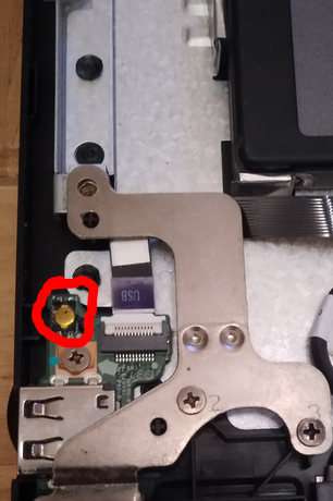

    Jestem troszkę upośledzony w tym temacie. Oto moja fotka gdzie powinien znajdować się przycisk startu. Proszę jeszcze raz, może bardziej łopatologicznie... co mam zrobić Jak uruchomić Acer Aspire V5-572 bez przycisku start? Szukam pinów na płycie.

    To według mnie mógłby być przycisk włącznika.

    No właśnie on nie daje żadnego efektu, już próbowałem.

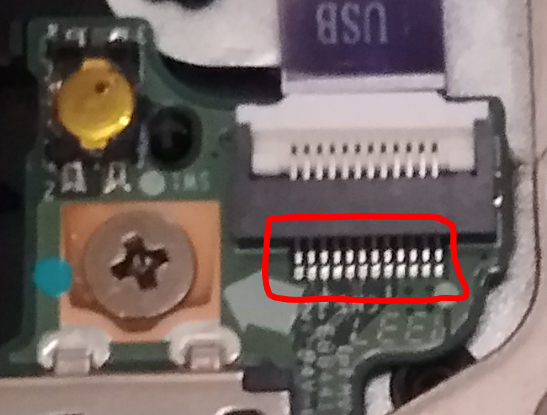

    W takim wypadku na tym gnieździe zewrzyj piny 9 oraz 10 (tylko nie wiem niestety, jak są ponumerowane - prawdopodobnie pin 1 jest po prawej, ale zdjęcie nie jest najlepszej jakości, więc zgaduję - powinieneś zmierzyć - pin 9 powinien być zwarty z masą (na przykład z obudową gniazda USB), na pin 10 powinno być napięcie, jeśli tylko komputer jest podłączony do zasilacza i/lub ma naładowaną baterię główną. Jeśli chcesz to robić na ślepo to ze schematu gniazda wynika, że w razie pomyłki zewrzesz ze sobą najwyżej piny 3 oraz 4, które i tak są ze sobą zwarte, więc nic się nie stanie. Jeśli na tym gnieździe nie zadziała, to poszukaj na drugim końcu tasiemki - na płycie głównej jest takie samo. Przy okazji sprawdź tasiemkę, bo mam wrażenie, że być może nie jest prawidłowo włożona do gniazda, być może przez to nie działa włącznik.

    Włącznika nie ma wogole od jakiegoś czasu. Jeżeli jesteś na tyle cierpliwy to wyślę Ci trochę lepsze zdjęcie być może tutaj mi coś poradzisz. Jeżeli nie to napisz gdzie zrobić fotę.

    Dziękuję bardzo. Rzeczywiście pomogło połączenie 3 i 4 pinu. To znaczy widzę że wentylator po połączeniu reaguje ale na dosłownie sekundę. Dalej jestem w punkcie wyjścia. Jakieś pomysły?

    Problem rozwiązany. Dzięki wielkie za pomoc. Okazało się że łącząc piny laptop leżał do góry nogami na stole z zamkniętą matrycą. Otworzyłem klapę i wszystko poszło ok. Dodam jeszcze zdjęcie płytki. Chcę kupić nową tylko, że nie wiem jak jej szukać na aukcjach.
