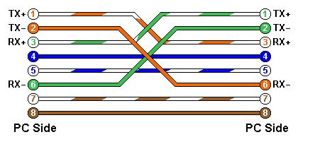

  • #8 5435513
    dromas
    Posty: 7
    NVIDIA nForce Networking Controller czy mając tego typu kartę mogę bez problemu połączyć ze sobą dwa komputery?
    Oba zaopatrzone są w karty sieciowe (no o ile ta tutaj to taka realna sieciowa) i jak co to jaki kabel wtedy - jak on się fachowo nazywa.
  • #9 5435524
    K!lleR
    Posty: 4848
    Pomógł: 456
    Ocena: 131
    Jeśli obydwa komputery mają sieciówki to teraz pozostaje zarobić przewód z końcówkami RJ-45 (Krosowany).
