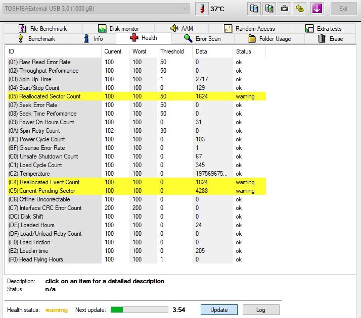

    Dysk zewnętrzny - Toshiba Canvio Basics 3.0 1TB
    Na dysku posiadałem około 450GB danych (zdjęć/filmów)
    Dysk dała mi siostra, ponieważ nie mogła go uruchomić na laptopie
    Po podłączeniu do komputera stacjonarnego ten bardzo spowalniał a okno "mojego komputera" było wiecznie w stanie wczytywania (zielony pasek u góry). Sama dioda na obudowie dysku na początku świeci się ciągłym światłem następnie zaczyna mrugać i gaśnie następnie na przemian mruga/gaśnie, podczas mrugania czuć ze dysk pracuje.
    Dysk w "moim komputerze" czasami nie pojawiał się w ogolę czasami widniał jako dysk lokalny bez pokazanej pojemności i bez możliwości otworzenia go. Jedyna opcja był format dysku co tez uczyniłem. Wtedy dysk zaczął normalnie funkcjonować, na nowo zapisałem na dysk dane i "testowałem" dysk normalnie się uruchamiał i funkcjonował.
    Po tygodniu czasu chciałem sprawdzić czy dysk ma się ok i oddać go siostrze lecz wróciłem do początku, dysku nie można było uruchomić i działo się to co przed formatem, po sformatowaniu dysku ten znów działa.
    Sam dysk był testowany jedynie na laptopie siostry i moim komputerze, używałem do tego 2 różnych kabli i tylnych portów usb. Dodatkowo dodam, że mój dysk zewnętrzny (Samsung) zawsze zadziałał w każdym porcie i kablu a Toshiba działała jedynie po formacie.
    Obecnie skanuje dysk w poszukiwaniu błędów programem HD tune 5,70 ale przerwę test bo będzie on trwał kilka dni/tygodni (predkość 7,6MB/s a teraz juz 0,7)
    Przy szybkim skanowaniu wszystkie pola były zielone a przy długim 3 pierwsze są czerwone.
    Na danych z dysku mi nie zależy ponieważ mam je tez na moim dysku. Chodzi mi o zrozumienie problemu bo nie wiem czy kupić następny dysk czy ten można jakoś "naprawić"
    Tutaj profilaktycznie screen bo chyba o to zawsze każdy pyta

    Dysk do utylizacji Atrybut (05),(C4),C5). Możesz próbować odzyskać dane programem DMDE.

    Pozostaje spytać czy takie uszkodzenia to "błąd fabryczny" czy raczej problem wynikający ze złego użytkowania dysku ??

    Raczej ze złego użytkowania dysku nie wykluczając wadliwego dysku ma jeszcze gwarancje?

    Sam dysk tak jak napisali wyżej jest nie do naprawy
