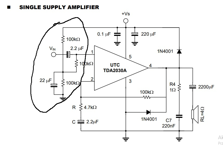

    Mam dręczące mnie pytanie:
    jakim cudem przez te rezystory:
    Jak działa symetryzacja napięcia w TDA2030 z pojedynczym zasilaniem?
    ustawia się napięcie symetryczne na wzmacniaczu, bo trochę tego nie rozumiem. W zwykłym OPAMPie czaję, a tu jeszcze jest ten 100k od nóżki 1, który trochę mi tu „psuje” (oczywiście w cudzysłowie).
    Mógłby mi to ktoś wytłumaczyć?

    Dzielnik 100k/100k jest zablokowany przez 22 uF dla składowych zmiennych od zasilania. Gdyby nie ten rezystor od dzielnika do wejścia to 22 uF blokowałoby wejscie.
    Napięcie 1/2 Vs jest podane przez ten rezystor. Wejście jest przeciez napięciowe.

    OK, rozumiem, proste pytanie, prosta odpowiedź. Dzięki za pomoc. :D
