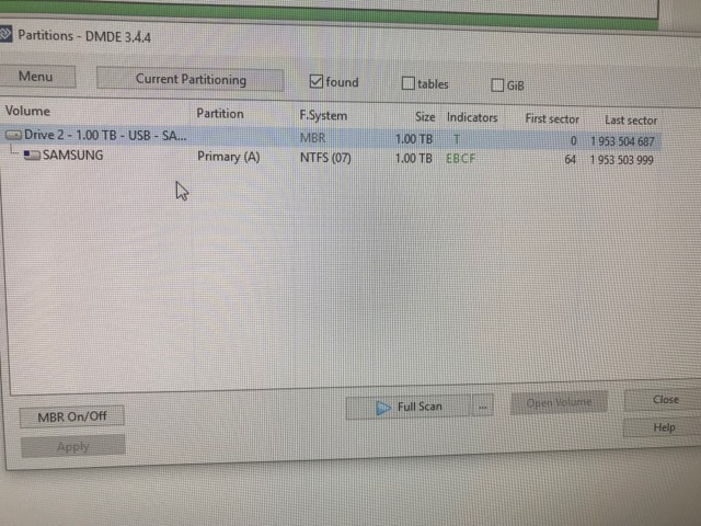

    Jakiś czas temu podłączyłem swój dysk zewnętrzny samsung do telewizora smart tv od tamtej pory nie czyta mi go w komputerze, a po ponownym podłaczeniu do telewizora widzi dalej wszystko. Przejrzałem już forum i podłączyłem pod kompa i użyłem DMDE Dysk zewnętrzny usb samsung - nie czyta w komputerze windows po podłączeniu do S
    co teraz z tym uczynić?
    aktualizacja: po użyciu DMDE - po jakimś czasie komputer odczytał dysk ale gdy zamknołem i uruchomiłem komputer ponownie to samo nie odczytuje dysku i wszelkie próby kończą się zamuleniem komputera

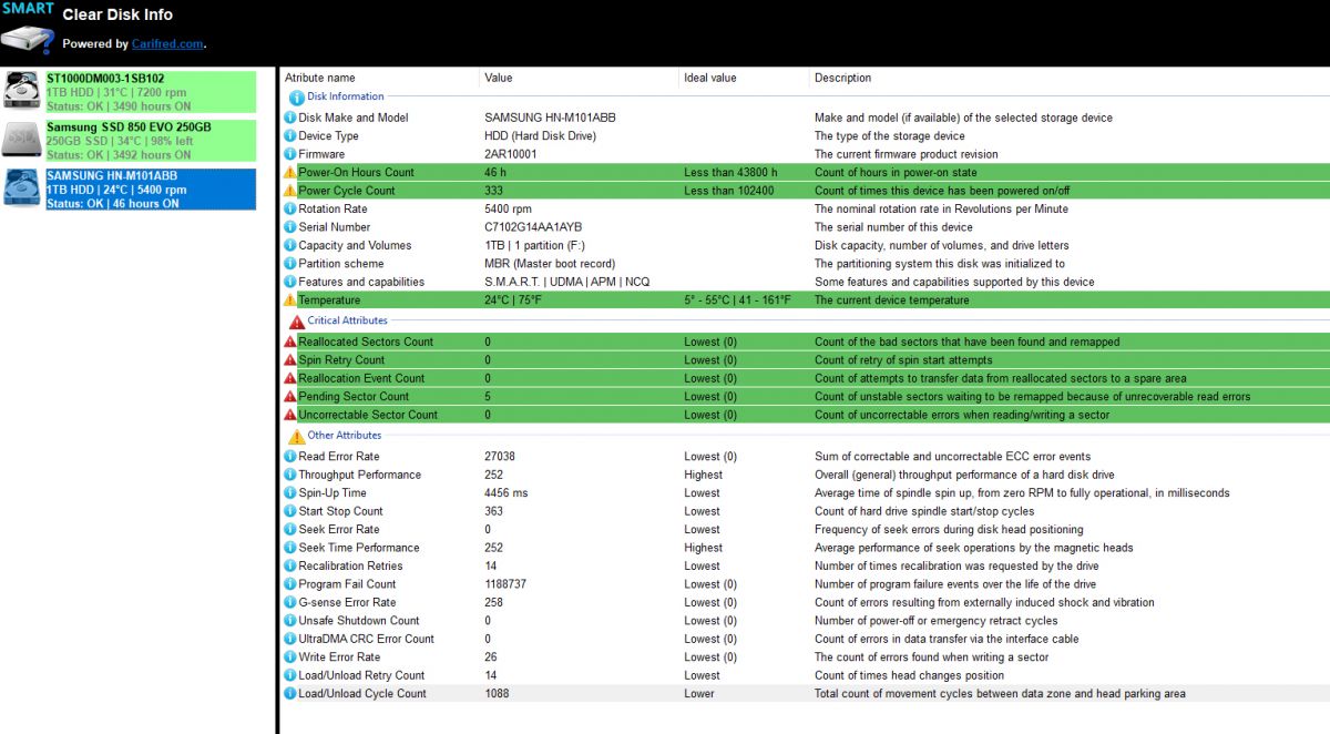

  • #4 18589542
    pidar
    Spec od pamięci masowych
    Posty: 11342
    Pomógł: 1569
    Ocena: 3564
    Łukasz_W napisał:
    Zamieść SMART tego dysku.
    nieznany99 napisał:
    jak mam to sprawdzić jak byś mógł mi wyjaśnić. dzięki
    Najprościej to za pomocą programu Clear Disk Info odczyta się aktualne wartości parametrów SMART-u. :idea:
    https://www.elektroda.pl/rtvforum/topic3664061.html#18493804
  • #5 18590908
    nieznany99
    Poziom 6  
    Posty: 18
    po wpięciu długo to trwało zanim go odczytał Dysk zewnętrzny usb samsung - nie czyta w komputerze windows po podłączeniu do S
    ale tak czy inaczej nie otwiera mi go
