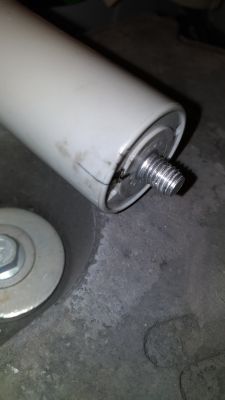

    Dzisiaj podczas prania pralka uległa awarii, wybiło bezpieczniki i dało się wyczuć zapach spalenizny.
    Po rozkręceniu udało się zlokalizować uszkodzoną część, jaką jest filtr przeciwzakłóceniowy Miflex FP-250/16 (widoczne pęknięcie).
    Beko WMD 65106 - Uszkodzony filtr przeciwzakłóceniowy MIFLEX FP-250/16 Beko WMD 65106 - Uszkodzony filtr przeciwzakłóceniowy MIFLEX FP-250/16
    Czy istnieje jakiś zamiennik?
    Część można kupić w sklepie TME, ale obecnie nie jest dostępna. Dostępna jest natomiast podobna część, ale ze zmniejszoną pojemnością Y2 z 10nF do 4,7nF. Jakie byłyby konsekwencje zastosowania elementu o mniejszej pojemności?
    Czy awaria filtra mogła wpłynąć negatywnie na działanie innych części pralki?

    Teoretycznie można pominąć ten filtr bo jak sama nazwa wskazuje jego celem jest filtrowanie ewentualnych zakłóceń, które mogą mieć wpływ na odbiór telewizji itp.
    Można go również nabyć na przykład tutaj: https://north.pl/karta/filtr-przeciwzakloceni...do-pralki-beko-wmd-65106,PYZ-LQ-ZMM7-CI3.html
    Można również zakupić używany z pralki, która została przeznaczona na dawcę części i nie musi to być konieczne Beko za połowę ceny nowego a nawet niższą.
