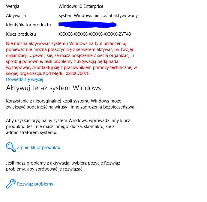

    Witam, mam problem z Windowsem 10 Enterprise.
    Kiedy kupiłem 5 lat temu komputer był zainstalowany oryginalny Windows 8 (nie pamiętam jaka była to wersja), który był od razu aktywowany, nie dostałem z nim żadnego klucza, a przy pierwszym czyszczeniu dysku wyskoczyła mi informacja o założeniu konta Microsoft i powiązaniu go z kluczem aby w przyszłości system sam się aktywował przy zalogowaniu na konto Microsoft. Tak też zrobiłem. Niestety przy następnym czyszczeniu dysku w pośpiechu wybrałem opcję "gdy pozbywasz się komputera". Usunęło mi kompletnie cały system operacyjny. Pewien znajomy stwierdził żebym dał mu komputer a mi zainstaluje bo ma na płytce i tak też zrobiłem. Następnego dnia komputer odzyskałem z systemem Windows 10 Enterprise i po zalogowaniu na konto Microsoft wyskoczył mi komunikat który daję w załączniku. Byłem zupełnie bezradny. W końcu ściągnąłem sobie dzisiaj Windows 8 w wersji pro z nadzieją, że jeśli powrócę do starej wersji to może klucz przypisany do konta zadziała. Niestety tu się zaczyna problem... za żadne skarby nie mogę się pozbyć dziesiątki Enterprise i pomimo wybranej opcji, która miała usunąć system wraz z wszystkimi ustawieniami i danymi, po zainstalowaniu od nowa dalej jestem zalogowany na konto Microsofta z informacją którą zamieszczam w niżej.
    Ktoś miał podobny problem? Jak sobie poradził? Pisałem w tej sprawie do obsługi Microsoft ale w odpowiedzi dostałem tylko informację o zakupie nowego klucza albo wpisaniu klucza dołączonego do komputera (którego nie było jak już wspominałem na początku). Jak odzyskać klucz produktu po zmianie z Windows 8 na Windows 10 Enterprise?

    Zainstalować 8 z nośnika zewnętrznego poprzez USB lub płyty, podczas instalacji usunąć wszystkie partycje z dysku i utworzyć jedną nową pod system ( kopie danych z tego dysku wcześniej zrobić) i zainstalować system.

    Jeśli miałeś Windows 8 Core (zwany tylko Windows 8, na naklejce na komputerze nazwa Windows 8) ewentualnie Windows 8 Biing to powinieneś zainstalować Windows 10 Home, on powinien się aktywować.
    Jeśli miałeś windows 8 PRO (na naklejce powinna być nazwa Windows 8 PRO) to możesz zainstalować Windows 10 PRO i powinien się on aktywować.
    Windows 10 Enterprise w żadnym ze scenariuszy nie powinien się aktywować.
    Jeśli zakupiony komputer miał fabrycznie preinistalowany system, to w jego specyfikacji można zobaczyć, jaki to był system, bądź wyciągnąć informacje o zapisanej aktywacji z BIOSu. Jeśli był to składak to powinieneś mieć licencję z kluczem COA przyklejoną na obudowie.
    Instalację "czystą" można zrobić pobierając instalator ze strony Microsoft, uruchamiając komputer z utworzonego kreatorem nośnika (USB lub DVD), podczas instalacji można modyfikować partycje i formatować je.

    Udało się po godzinie kombinowania z kolegą w biosie.
    Trzeba było zrobić czystą instalację systemu windows 10. Było z tym trochę zabawy bo jak się okazało nieco inaczej wygląda bootowanie niż w klasycznym biosie - na głównym ekranie biosu w lewym dolnym rogu pokazywała się mała ikonka kiedy podłączało się pendrive, a my kombinowaliśmy w boot menu.
