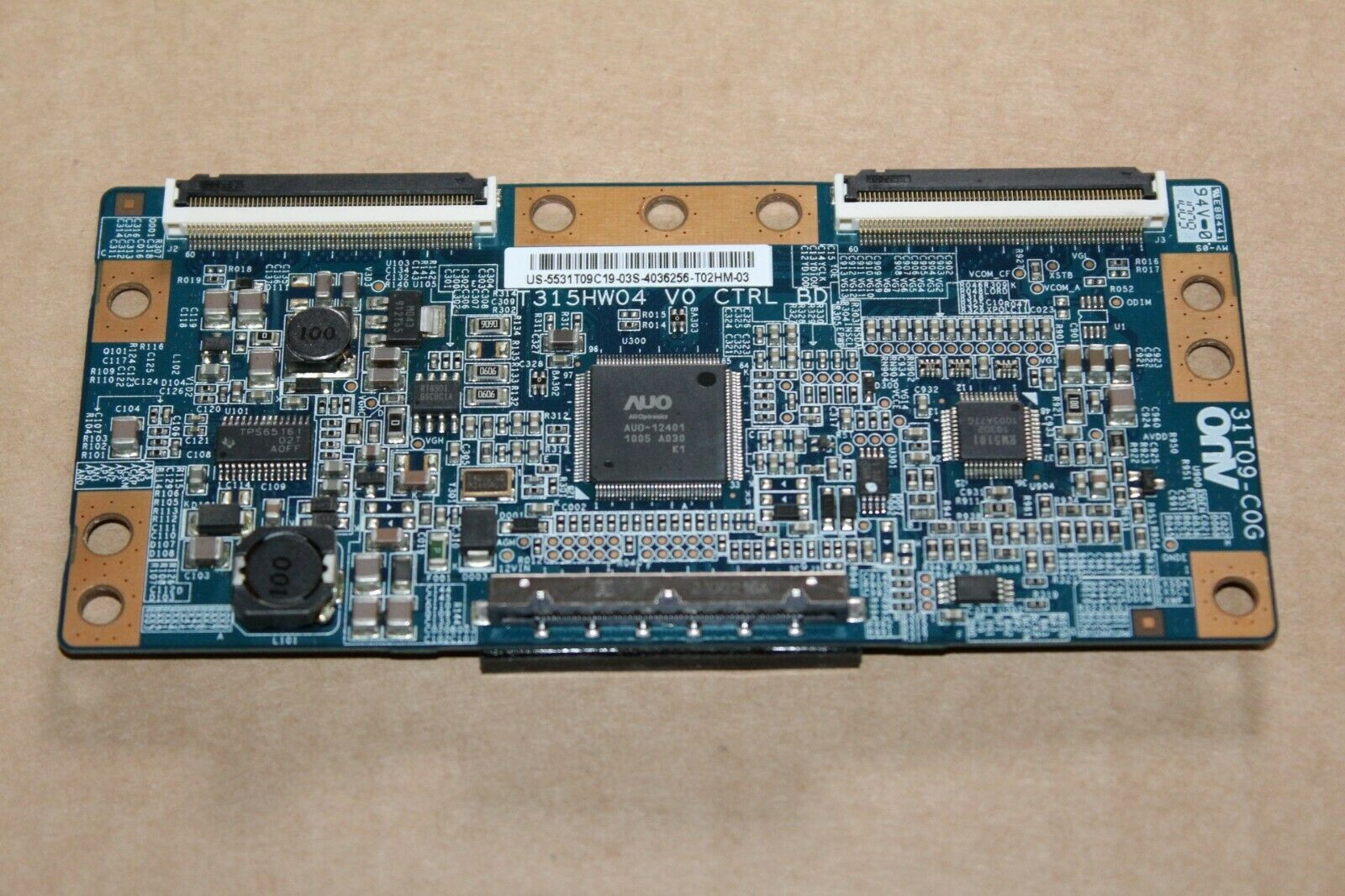

    Mam problem z TV jak w tytule. Po włączeniu TV uruchamia się. Po podaniu sygnału z zewnątrz jest głos, ale brak obrazu, podświetlenie jest. W tym modelu jest T-Con T315HW04.V0. Po pomiarach w punktach kontrolnych na T-Conie są takie napięcia:
    VD3D - 3V3
    VGH_C - 0V
    VGH - 24V
    VGI - 6V1
    VCOM_A - 7V37
    VCOM_CF - 7V37
    VG1 - 15V4
    AVDD - 16V21
    VCCE - 3V5
    Czy na VGH_C nie powinno być coś około 24V? Proszę o sugestie.

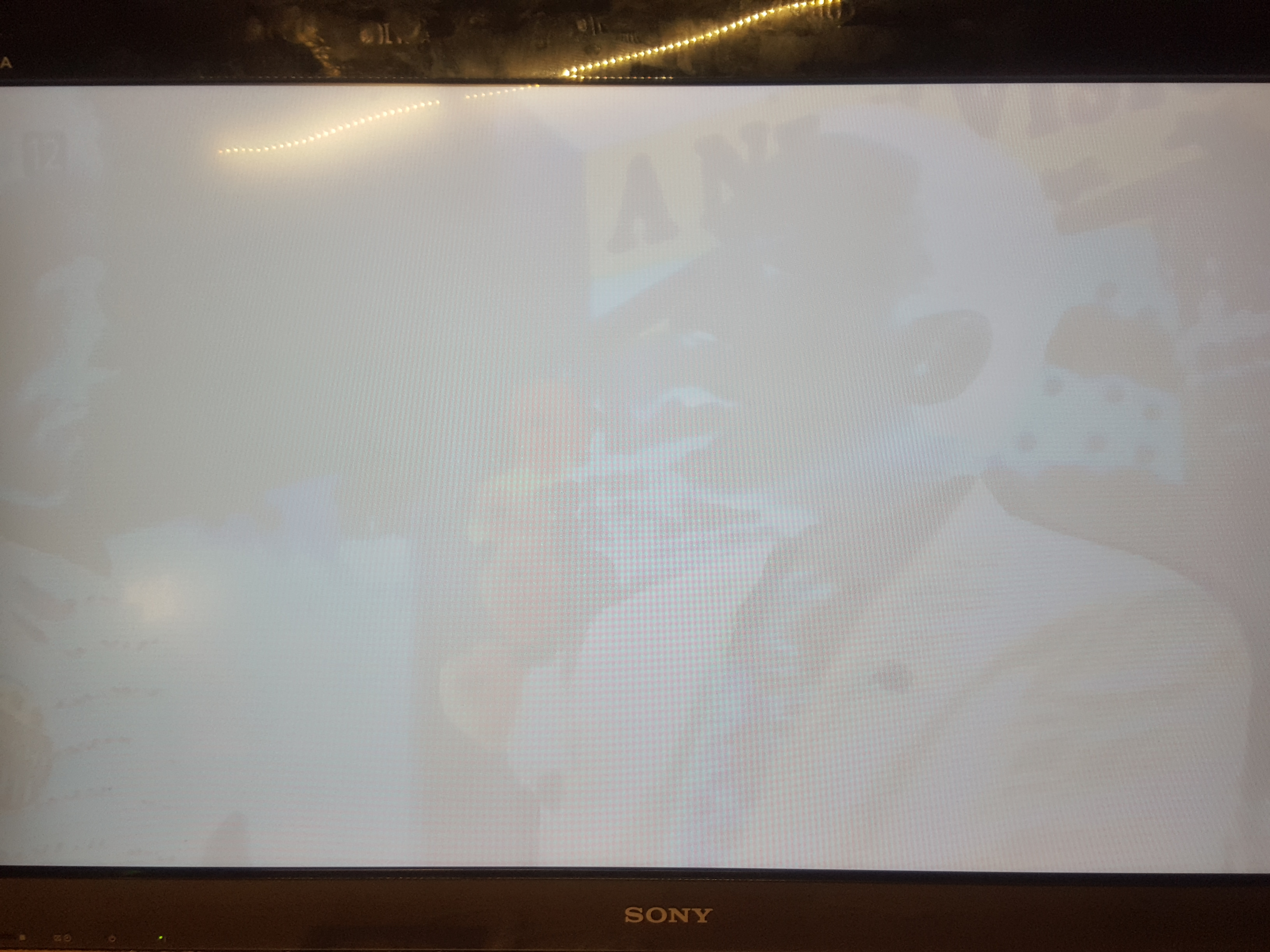

    Tak jak pisałeś po podpięciu lewej taśmy ekran bez zmian zapięcie taśmy i podpięcie prawej ekran robi się jasno szary co do matrycy sprawdziłem wszystkie taśmy i wyglądają ok. jakieś inne sugestie.

    Na tym
    T315HW04 V0 31T09-C0G 5531T09C19 Tcon Board
    Sony KDL-37EX402 - Brak obrazu, sprawdzenie napięć na T-Con T315HW04.V0 masz opisany pkt. AGM czyli wejscie w tryb autonomiczny matrycy
    - na forum pisano co i jak odłączyć , co podłączyć i Co zewrzeć
    * np. dla T315HW04 VB (* lub VC)
    :idea: Zeby się upewnić czy to matryca czy main
    Fraza: AGM Szukaj na wybranych forach Znaleziono 35 wyników (0,07 s)
    Czytaj Link
    p.s
    Kilka przykłądowych napięć dla matrycy T315HW04 v2.0
    VD3D 3,3V
    VGH_C 24V
    VGH -27,2V
    VGI ( - 6,1V) z minusem
    VCOM_A 7,4V
    VCOM_CF 7,4V
    VG1- 15,4
    AVDD---------------- 16,3V
    VCCE---------------- 3,26V
    Reszta pod Link
    Jesli uzyskasz obraz w tr. autonomicznym
    - to wina w ukł. "dławików" na main ...do złazca LVDS lub co gorzej scaler

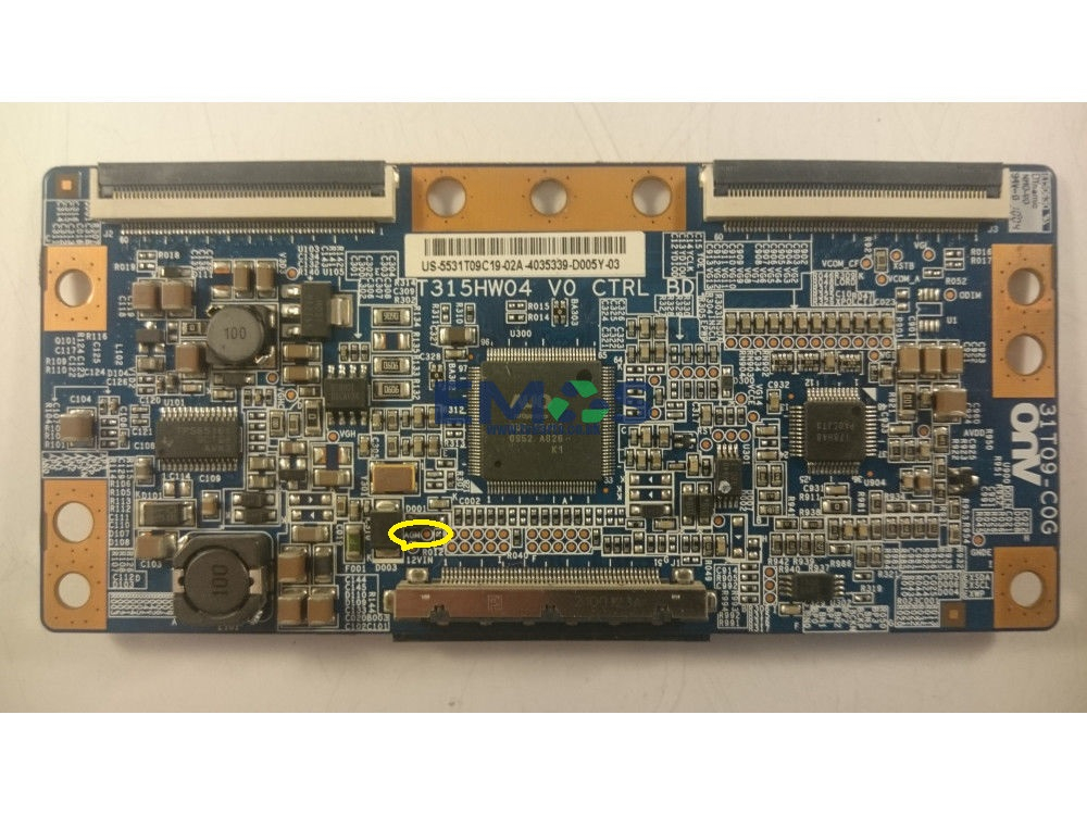

    T-con na controlerze AUO +
    TPS65161
    RM5101
    Co z napieciem 1.8V na T-con?
    Fraza: TPS65161 Szukaj na wybranych forach Znaleziono 46 wyników (0,10 s)

    Witam ponownie. Otóż dziś przyszedł mi drugi T-Con, podstawiłem i obraz jest w negatywie. Czy T-Con moze być uszkodzony?

    może,
    sprawdź czy grzeje się RM5101, jak tak to do wymiany,
    można zastosować AS15..
