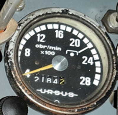

    Miałem podobny problem, rozebrałem ten licznik i uszkodzona była przekładnia ślimakowa napędzająca nabijanie motogodzin. Nie było jak naprawić. Kupiłem zamiennik licznika i na razie działa, już 400 motogodzin przebiło, zobaczmy jak dalej.
    Przy okazji zapytam czy spotkał ktoś z kolegów w sklepach obrotomierz do C-330 (ten z trybikiem na tarczy na 2200 obr), bo mi nie udało się znaleźć, ani w zamienniku, ani z KFM, więc kupiłem ten od C-360 (z trybikiem na 2000 obr).
    Wiem że konstrukcyjnie to to samo, ale fajnie byłoby mieć oryginalny wygląd.

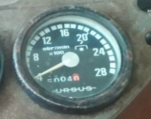

    bogdanzieba napisał:
    C-330, a C-360 miały różne liczniki ?
    Liczniki miały w innym miejscu nadruk obrotów nominalnych 540 dla WOM. Ursus C-330 ma 540 obrotów na WOM przy 2200 obrotów silnika, a Ursus C-360 ma obroty nominalne WOM przy 2000 obrotów. Mieliśmy w domu zakupione w tym samym czasie nowe C330 i C-360 i trybik na obrotomierzu był w innym miejscu. Konstrukcyjnie prawdopodobnie to samo.

    @tata1 ale to tylko chodzi o nadruk na tarczy obrotomierza ? Czyli w C-330 jest na 2200 obrotów, a w C-360 jest na 2000 obrotów ?
    Fizycznie i technicznie to te same liczniki ?
  • #19 21604110
    BANANvanDYK
    Posty: 7729
    Pomógł: 1163
    Ocena: 2576
    Zapewne technicznie liczniki są te same, różnią się tylko tarczą ze znakiem prędkości znamionowej WOM.
    Na obu licznikach widać oznaczenie przełożenia 1:1.79.
    W nowych jest podane przełożenie licznika 62500:1, w starych tego nie ma.
    W obu ciągnikach jedna motogodzina odpowiada pracy przy 1865 rpm.
    W C-360 3P licznik kręci się w przeciwną stronę, przełożenie 1:2 i 45000:1.
    Nie mogę teraz sprawdzić w instrukcji napraw przy jakiej prędkości nabija 1 motogodzinę, ale zapewne tak jak podaje licznik MF — przy 1500 rpm.
    Co ciekawe w Italiańcu, w którym niektóre rozwiązania są podobne jak w MF, mam licznik SMITHS produkcji UK z takimi samymi przełożeniami (1:2 i engine hours at 1500 rpm).
