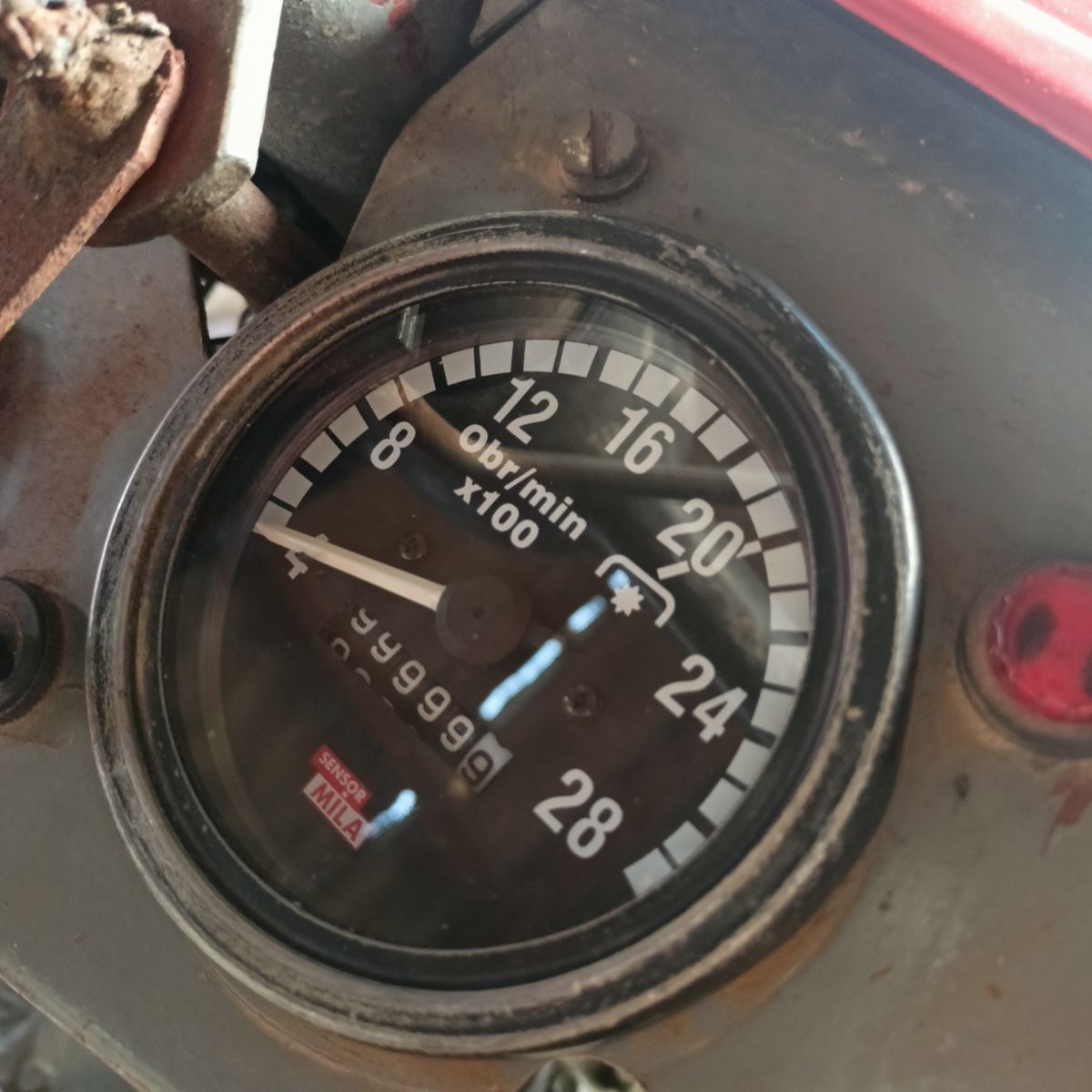

    Witam, mam problem, bo po wymianie licznika motogodzin w Ursusie c 330 na nowy zaczął kręcić do tyłu, a przed wymianą było wszystko dobrze. Czego to może być przyczyna? I jak to naprawić?
    Zbliżenie na okrągły obrotomierz z licznikiem motogodzin, skala 0–28 obr/min x100
    AI: Czy nowy licznik był podłączony dokładnie tak samo jak stary? Możesz opisać lub zrobić zdjęcie, jak są podłączone przewody?
    Tak, nowy licznik jest podłączony dokładnie tak jak stary.
    AI: Jaki dokładnie licznik zamontowałeś (producent, model, czy jest mechaniczny czy elektroniczny)?
    Zamontowałem licznik mechaniczny.

    Wadliwy licznik. Nie ma innej możliwości.

    To jakaś chińska lub indyjska podróbka licznika. Musieli we fabryce mechanizmu od MF, bo u anglików liczniki wychylają się w lewą stronę.
    Ten przykład pokazuje jak jest przeprowadzana kontrola jakości we fabryce. Zwykle liczniki opuszczają fabrykę z przebiegiem 1 km
    Po wyglądzie ramki licznika na zdjęciu, nie powiedziałbym że to jest nowy licznik.
    Licznik C330 a C360 różni się cyferblatem (inna prędkość obrotowa WOM), mechanicznie jest to samo.

    Też mi przyszło na myśl, że jest to licznik dedykowany do silników Perkinsa, w których napęd wychyla wskazówkę w odwrotną stronę.

    Raczej uszkodzony. Na aukcji z tymi licznikami nie ma nic w komentarzach o odwrotnym naliczaniu ale jest, że po 9 motogodzinach przestał naliczać. Odeślij na wymianę na inny.

    Obrotomierz z 3P ma też skalę odwrotną, tj, wskazówka wychyla się przeciwnie do ruchu wskazówek zegara. Ma też przesunięty totalizer, więc nie jest możliwe aby w całości założyli ustrój pomiarowy z wersji 3P, czy od MF w którym totalizer znajduje się nad osią wskazówki.
    Jedyna możliwość to zastosowanie ślimaka na wałku napędowym z „lewym” zwojem. Naprawdę musieli się postarać, aby taki błąd popełnić. No ale robiąc kontrolę jakości, to by zauważyli że wskazówka wychyla się prawidłowo, a totalizer zaczyna odejmować zamiast dodawać.

    Zamontowałem nowy licznik i działa, tylko nie pasuje wyglądowo jak ten niedziałający.
