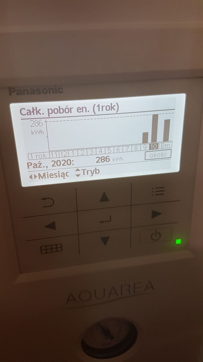

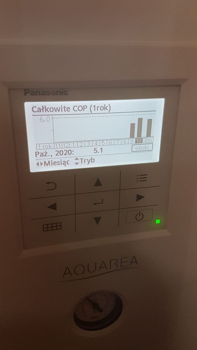

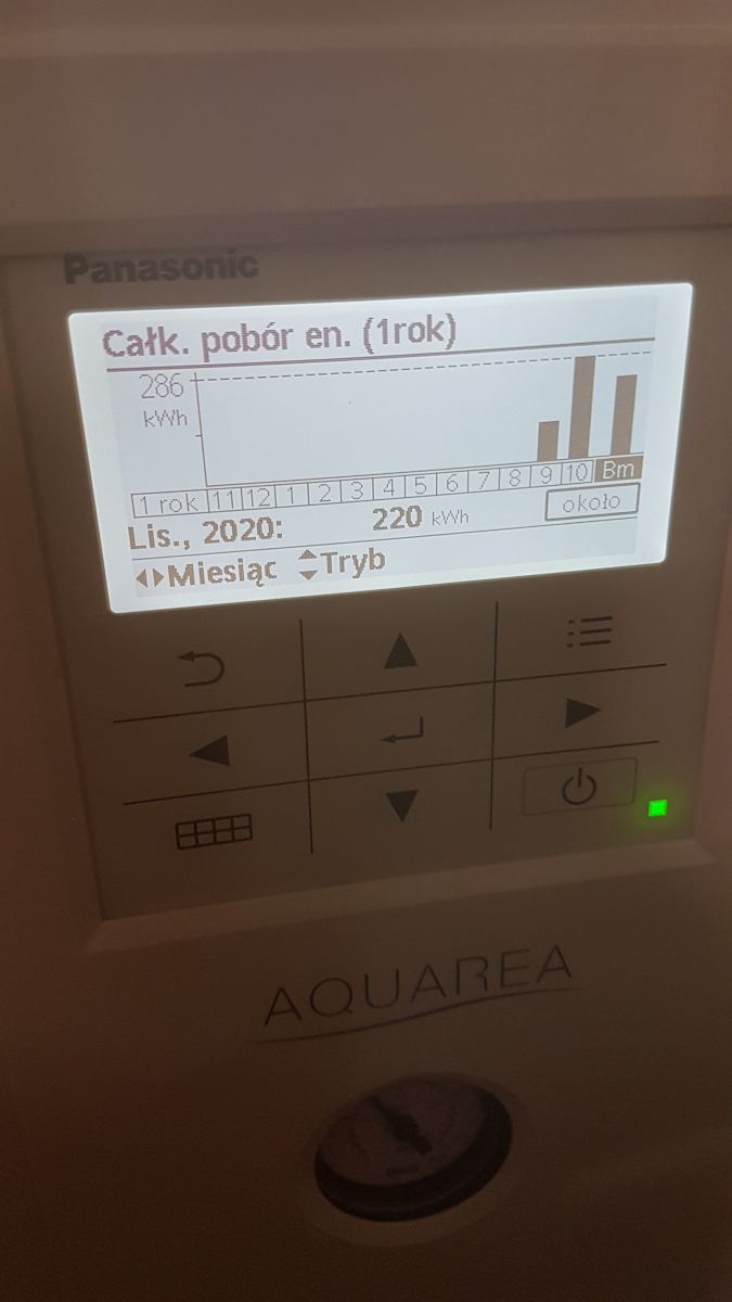

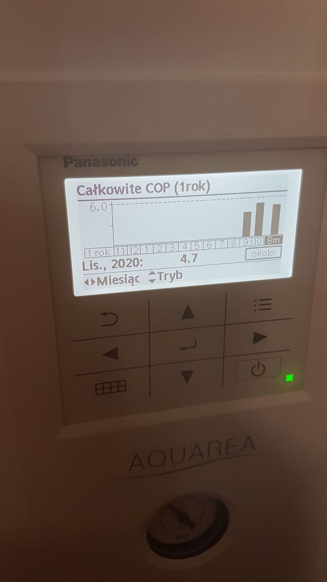

    Dużo się zastanawiałem co i jak i w końcu wybór padł panasonic t-cap 12kw działa od września i jak narazie grzejniki są zimne a w domu ciepło :-). W domu temperatura od 21,9 do 22, 8 (sterowanie według krzywej grzewczej z pompy i temperatury zewnętrznej). Według aquarea smart cloud ( słabo że nie zrobili aplikacji tylko trzeba się logować przez przeglądarkę) w tym miesiacu do dnia 14.11.2020 zuzylem 209 kw za zeszly miesiac wyszlo 295 kw (co + cwu) wiec okolo 190 zl(G12W) zobaczymy jak bedzie sie spisywac i ile pradu pobierze jak beda nizsze temperatury. Oprócz kosztów na instalację jestem bardzo zadowolony zapomniałem jak się pali w piecu w kotłowni czysto, wiecej info sprzedam po sezonie grzewczym. Pozdrawiam
  • #24 19046482

    Aż mi się nie chce wierzyć że prawie chłodnymi grzejnikami naściennymi jesteś w stanie ogrzać dom. Ile masz tych grzejników i jaka ich sumaryczna powierzchnia? Jaką masz temperaturę zasilania i powrotu na pompie ciepła przy obecnej pogodzie i temperaturze w domu jaką podałeś?
    Przy ogrzewaniu podłogowym to faktycznie, ledwie ciepła podłoga ogrzeje cały dom, ale przy grzejnikach to raczej wątpię.

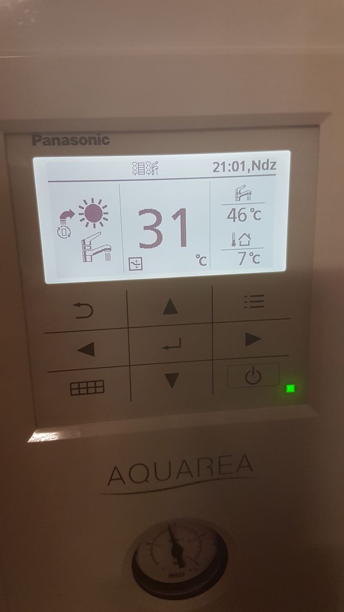

    Witaj
    Tutaj trafiłeś ponieważ w trakcie remontu domu grzejniki dawałem ile mi się zmiesci pod okno wychodząc z założenia lepiej więcej jak za mało zawsze można zakręcić termostat (czego teraz nie żałuję). Myślę że są w ten sposób przewymiarowane względem pomieszczeń. Zrobiłem przed chwilą kilka zdjęć proszę sobie zobaczyć .
    Znalazłem jeszcze listę grzejników w domu jakiś instalator o to prosił

    Wybór pompy ciepła do domu 270m2 - gruntowa czy inna? Ocieplenie, koszty.
    Wybór pompy ciepła do domu 270m2 - gruntowa czy inna? Ocieplenie, koszty. Wybór pompy ciepła do domu 270m2 - gruntowa czy inna? Ocieplenie, koszty. Wybór pompy ciepła do domu 270m2 - gruntowa czy inna? Ocieplenie, koszty. Wybór pompy ciepła do domu 270m2 - gruntowa czy inna? Ocieplenie, koszty. Wybór pompy ciepła do domu 270m2 - gruntowa czy inna? Ocieplenie, koszty. Wybór pompy ciepła do domu 270m2 - gruntowa czy inna? Ocieplenie, koszty. Wybór pompy ciepła do domu 270m2 - gruntowa czy inna? Ocieplenie, koszty. Wybór pompy ciepła do domu 270m2 - gruntowa czy inna? Ocieplenie, koszty.

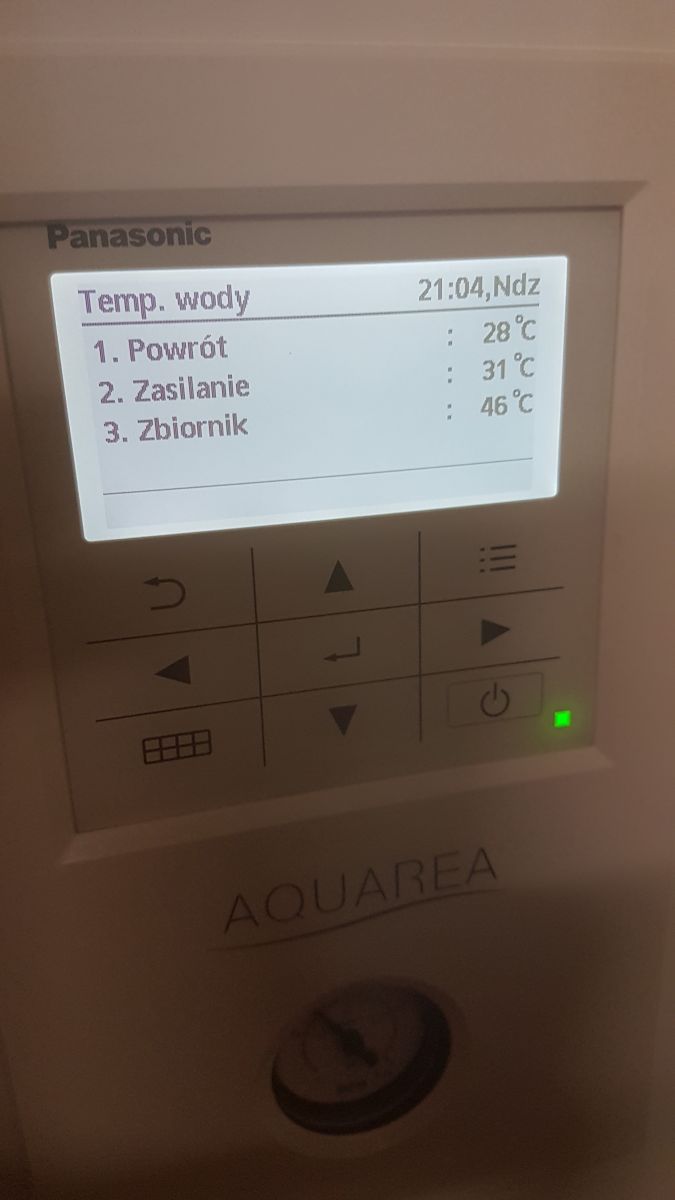

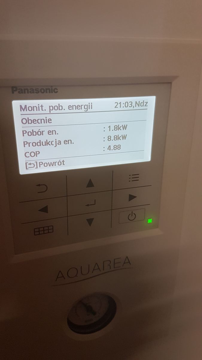

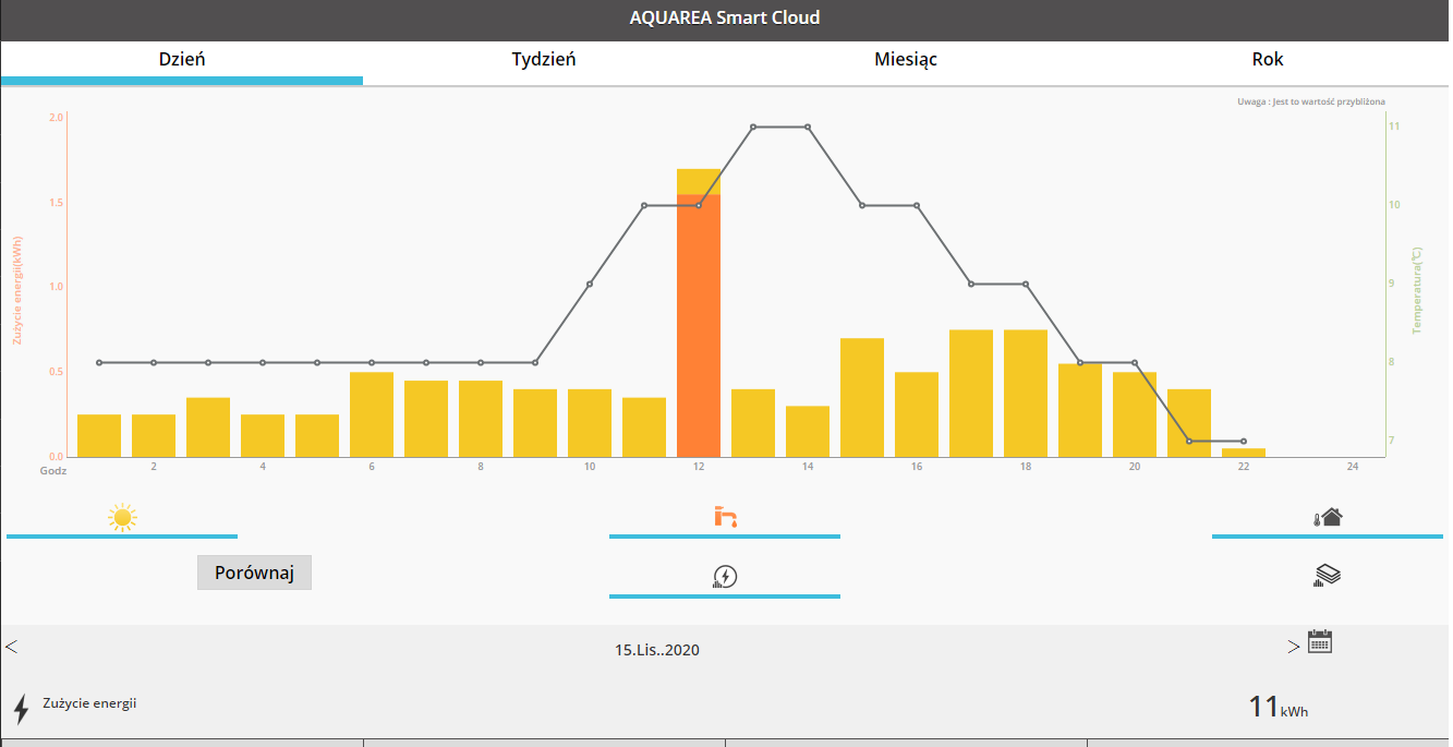

    Faktycznie tych grzejników i ich powierzchni masz sporo. No ale wody w instalacji przez to też sporo do przepompowania i zagrzania. Pytanie czy pompa powietrzna czy gruntowa? Czy masz jakiś pośredni zbiornik buforowy czy te 31 stopni pchasz bezpośrednio w grzejniki? Z drugiej strony, przy takiej ilości wody w instalacji, bufor może być niepotrzebny.
    Zastanawiam się czy ten wyliczony COP na wyświetlaczu uwzględnia też energię pobieraną przez wszystkie pompki, bo zaskakująco wysoki jeśli to tylko pompa powietrzna.
    Ja jeszcze na Twoim miejscu wyregulowałbym przepływ wody przez skraplacz bo masz trochę niski przyrost temperatury pomiędzy powrotem a zasilaniem. Za duży jest chyba ustawiony przepływ. Optymalnie to powinno być tak 5 do 7 stopni różnicy, chyba że producent pompy zaleca inaczej.
    Jaką masz temperaturę powrotu dolnego źródła przy tych parametrach jakie pokazałeś na zdjęciach?
    Tak jak pisałem wcześniej Panasonic T-Cap 12kw Powietrzna
    Nie mam żadnego zbiornika buforowego pompa pcha prosto w instalację
    Pewnie nie żeby COP lepiej wyglądał (muszę założyć niezależny licznik energii elektrycznej i wtedy bede znał dokładniejszy pobór prądu)
    Czy w powietrznej pompie taki parametr jest ?
    Pewnie nie bo parownik jest od razu umieszczony w jednostce zewnętrznej, ale nie wiem bo ja mam akurat pompę gruntową i u mnie solanka nagrzewa parownik w pompie. Dlatego się trochę zapędziłem z tym pytaniem.
    Moc samego kompresora powinieneś gdzieś odczytać w danych pompy, ale fakt że najlepiej mieć podlicznik energii, bo producenci to różne cuda wypisują. Z tego COP co masz i mocy grzewczej pompy wychodziłoby że pobiera ona jakieś 2,5kW energii z sieci.

    kris8888 napisał:
    Czy samą CWU jest w stanie zagrzać bez pomocy grzałek?
    Ustawiłem sobie na 46 stopni 300l zbioirnik i ta temperatura mi wystarcza a pompa podgrzeje zbiornik do chyba 50 kilku stopni bez uzycia grzałki.
    Jedyny minus na ta chwile jaki widze to jest dyzenfekcja termiczna poniewaz w orginalnym zbiorniku panasonica 300l wlozyli 1,5kw grzalke elektryczna
    nie daje rady zagrzac mi zbiornika do 70 stopni. Instalator obiecal poszukac wiekszej ktora bedzie pasowała i wtedy powinien problem zniknać.

    Ciekawe te wykresy, pewnie mocno orientacyjne, ale czy faktycznie 15 listopada pompa tylko raz w ciągu doby, w południe, przełączyła się Tobie na grzanie CWU i zużyła tylko 1,5kWh ? Jakie masz mniej więcej dobowe zużycie CWU w domu i czy masz na stałe włączoną cyrkulację CWU? Jaką masz ustawioną histerezę grzania CWU ?
    Przepraszam że pytam, ale sam mam pompę ciepła od niedawna, wiele rzeczy jest dla mnie nowych w tej materii, obserwuję jak to działa, porównuję u innych i kombinuję jak ją ustawić żeby działała najbardziej ekonomicznie.
    Ja mam niestety prosty interfejs, bez możliwości zgrywania takich danych statystycznych jak u Ciebie
