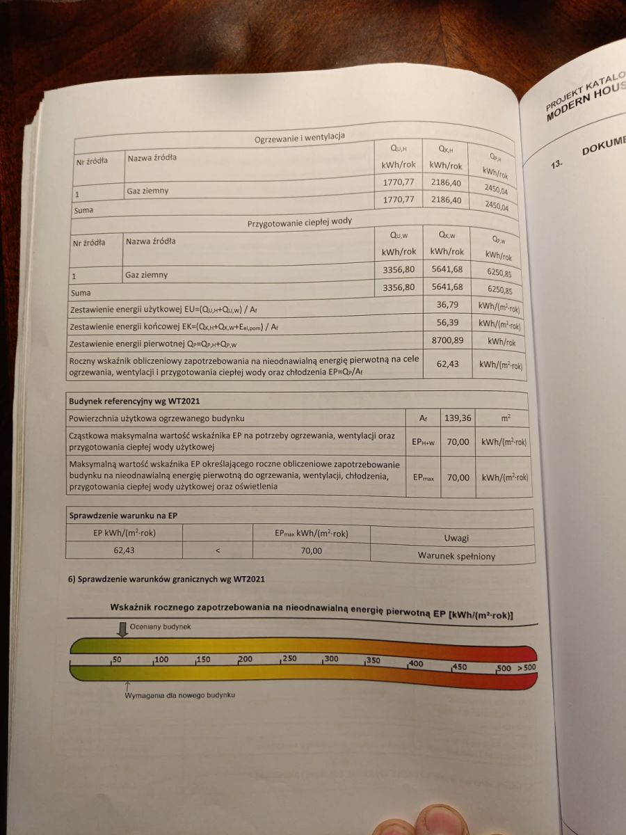

    Dzień dobry, proszę o pomoc z doborem Instalacji pompy ciepła do domu letniskowego 140m2.
    Celem jest oczywiście niski koszt ogrzewania, poza sezonem przez większość czasu nikogo tam nie będzie, więc ważne żeby mogła pracować na niższym trybie bez dodatkowych grzałek.
    Mam już zbiornik CWU 200l.
    Instalacja ogrzewania podłogowego.
    Co do pompy - jaką obecnie się warto interesować ?
    Moze być i mono i split. Powietrze-Woda.
    Widzę że nowe robią na r290, chyba lepszy byłby w razie mrozów od r32
    Będę wdzięczny za wszelkie uwagi i pomoc.
    Ogrzewanie i wentylacja
    Nr źródła   Nazwa źródła   Qᵤ,H kWh/rok   Qₖ,H kWh/rok   Qₚ,H kWh/rok
    1   Gaz ziemny   1770,77   2186,40   2450,04
    Suma      1770,77   2186,40   2450,04
    Przygotowanie ciepłej wody
    Nr źródła   Nazwa źródła   Qᵤ,W kWh/rok   Qₖ,W kWh/rok   Qₚ,W kWh/rok
    1   Gaz ziemny   3356,80   5641,68   6250,85
    Suma      3356,80   5641,68   6250,85
    Zestawienia
    Zestawienie energii użytkowej
    EU = (Qᵤ,H + Qᵤ,W) / Aₓ = 36,79 kWh/(m²·rok)
    Zestawienie energii końcowej
    EK = (Qₖ,H + Qₖ,W + Eₑ,pom) / Aₓ = 56,39 kWh/(m²·rok)
    Zestawienie energii pierwotnej
    Qₚ = Qₚ,H + Qₚ,W = 8700,89 kWh/rok
    Roczny wskaźnik zapotrzebowania na nieodnawialną energię pierwotną
    EP = Qₚ / Aₓ = 62,43 kWh/(m²·rok)
    Budynek referencyjny wg WT2021
    Powierzchnia użytkowa ogrzewanego budynku Aₓ = 139,36 m²
    Cząstkowa maksymalna wartość wskaźnika EP (ogrzewanie + wentylacja + c.w.u.):
    EPH+W = 70,00 kWh/(m²·rok)
    Maksymalna wartość EP całkowitego:
    EPmax = 70,00 kWh/(m²·rok)
    Sprawdzenie warunku na EP
    EP kWh/(m²·rok)      EPmax kWh/(m²·rok)   Uwagi
    62,43   <   70,00   Warunek spełniony
    Skala graficzna EP
    Wskaźnik rocznego zapotrzebowania na nieodnawialną energię pierwotną EP
    Zakres: 50 → 500+
    Zaznaczony: Oceniany budynek
    Wymagania: dla nowego budynku
    STRONA 2 – PROJEKTOWANA CHARAKTERYSTYKA ENERGETYCZNA
    Budynek mieszkalny jednorodzinny – MODERN HOUSE NEW HOUSE 753
    Rodzaj obiektu: Budynek jednorodzinny
    Rodzaj budynku: Całość budynku
    Powierzchnia użytkowa o regulowanej temp. (Aᵣ): 139,36 m²
    Kubatura ogrzewana budynku (V): 372,14 m³
    Obliczenia zbiorcze dla strefy – strefa mieszkalna
    Temperatura wewnętrzna strefy θᵢ: 20,0 °C
    Pole powierzchni pomieszczeń o regulowanej temperaturze Aᵣ: 139,4 m²
    Obciążenie cieplne pomieszczeń zyskami wewnętrznymi: 1818,4 W
    Pojemność cieplna budynku Cₘ: 5 283 805 J/K
    Stała czasowa budynku τ: 15,0 h
    Udział granicznych potrzeb ciepła γₕ,lim: 1,5
    aₕ: 2,0
    Obliczenia miesięcznego zapotrzebowania na energię do ogrzewania i wentylacji Qₕ,nd [kWh/m-c]
    Średnia temperatura zewnętrzna θₑ (°C):
    I −1,3 | II −2,6 | III 3,2 | IV 8,3 | V 13,4 | VI 18,2 | VII 17,5 | VIII 17,5 | IX 13,8 | X 9,3 | XI 1,9 | XII −0,8
    Liczba godzin w miesiącu tₘ (h):
    744 | 672 | 744 | 720 | 744 | 720 | 744 | 744 | 720 | 744 | 720 | 744
    Miesięczna strata ciepła przez przenikanie Qₕ,tr (kWh/m-c):
    1070 | 1025 | 845 | 572 | 336 | 94 | 132 | 132 | 306 | 541 | 881 | 1045
    Miesięczne zyski ciepła od nasłonecznienia Qₛₒₗ (kWh/m-c):
    544 | 678 | 1231 | 1672 | 2244 | 2368 | 2431 | 1930 | 1485 | 992 | 593 | 500
    Miesięczne wewnętrzne zyski ciepła Qᵢ (kWh/m-c):
    1353 | 1222 | 1353 | 1309 | 1353 | 1309 | 1353 | 1353 | 1309 | 1353 | 1309 | 1353
    Miesięczne zyski ciepła całkowite Qₕ,gn (kWh/m-c):
    1897 | 1900 | 2584 | 2981 | 3597 | 3677 | 3784 | 3283 | 2795 | 2344 | 1902 | 1853
    Współczynniki wykorzystania zysków (γ):
    γₕ: 1,22 | 1,28 | 2,11 | 3,61 | 7,47 | 28,93 | 20,74 | 18,00 | 6,38 | 3,00 | 1,49 | 1,22
    Strona dokumentu z danymi energetycznymi budynku jednorodzinnego 139,36 m²
    Strona raportu z charakterystyką energetyczną budynku letniskowego

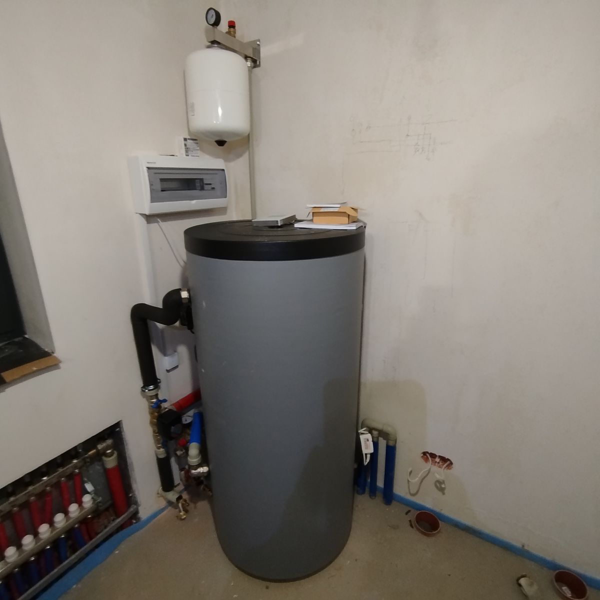

    andrzej lukaszewicz napisał:
    Tyle zajmuje "kotłownia" z monoblokiem na dom parterowy do 150m2
    Zasobnik ciepłej wody użytkowej i instalacja hydrauliczna w kotłowni domowej
    z tego co widzę po schematach to z monobloka jest tylko para rur, gdzie tutaj w twoim przypadku podział na CWU i ogrzewanie ?
    zawory trójdrożne ? a sterownik ?
    u mnie w sumie podobnie będzie, też mam wszystkie rury powyprowadzane w rogu,podobny zbiornik cwu, z tym że pewnie dojdzie dodatkowa pompa, bo mam też podłogówkę na poddasze, a hydraulik montował je bez pompy mieszającej w rozdzielaczu.
  • #22 21795873
    andrzej lukaszewicz
    Posty: 7005
    Pomógł: 622
    Ocena: 2102
    Wszystko widać jak na dłoni. Lewa rura z dołu to zasilanie , idzie na zawór 3d( niestandardowy, ale o bardzo dużym przepływie), w prawo na CO, w górą na CWU doizolowane grubym kauczukiem ( temperatury powyżej 50*).
    Na powrocie dwa filtry ( siatkowy i magnetyczny), zawory odcinające i spustowe i to wszystko.
    Sterowanie z pompy ciepła, czujnik CWU w zestawie.

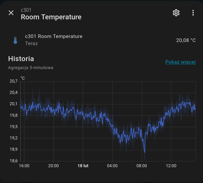

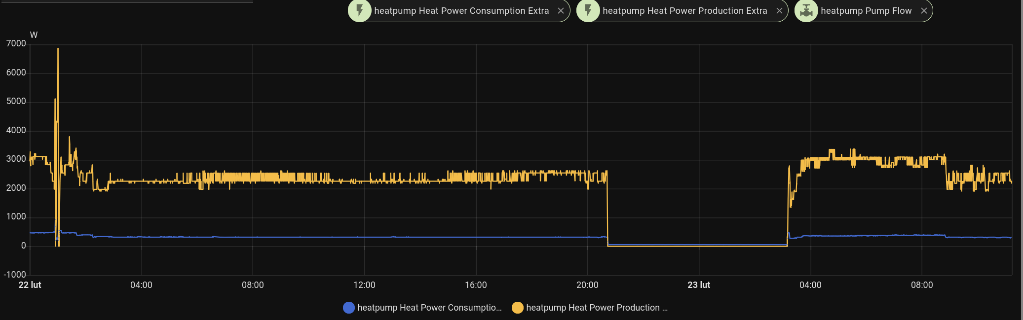

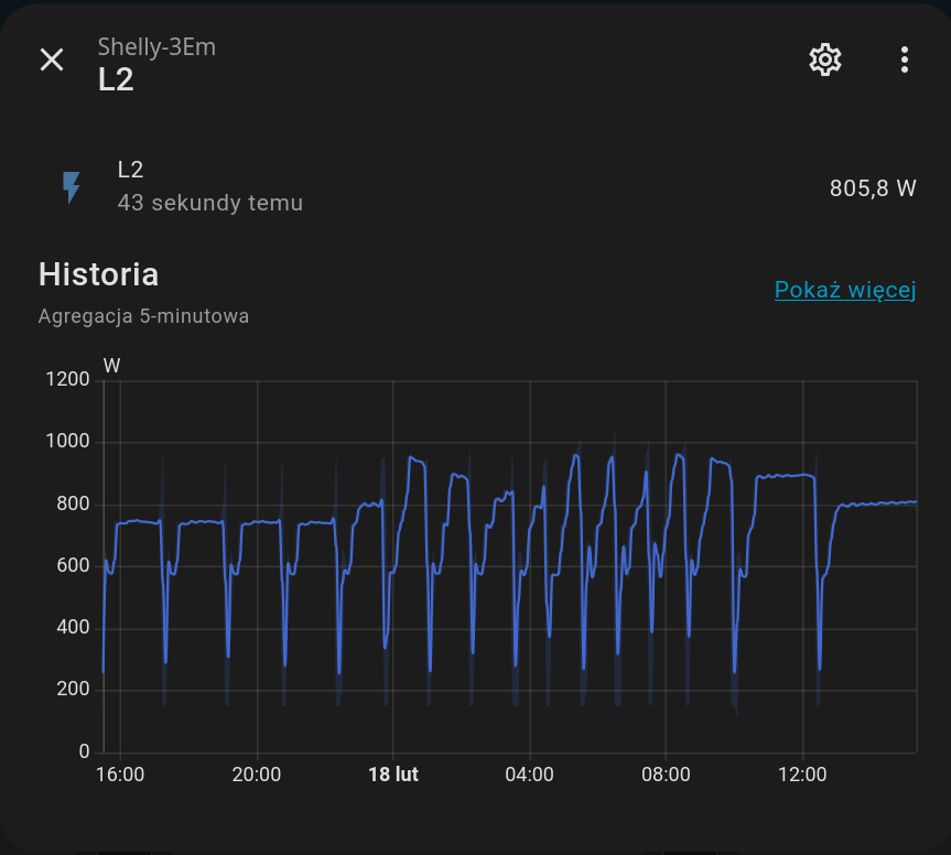

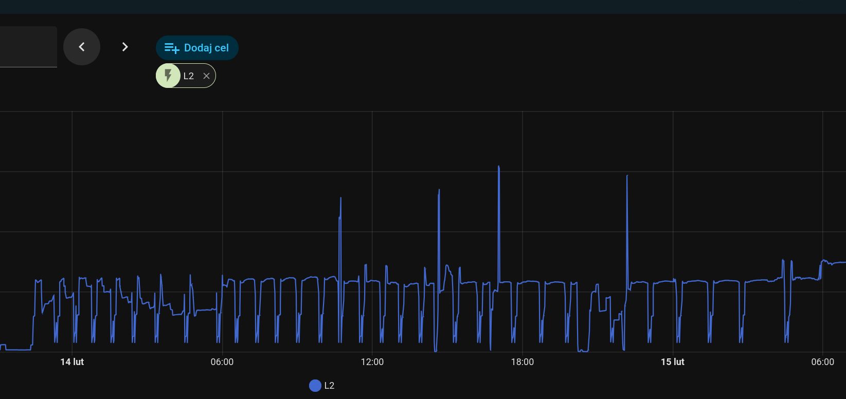

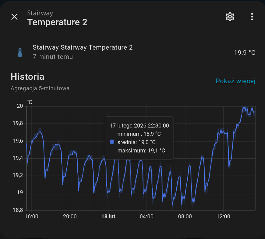

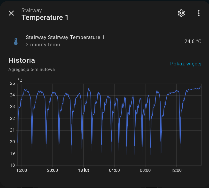

    w końcu skończyło na tym panasonicu, a to głównie z racji trafienia znajomej ekipy która je montuje a i czas nas zaczął gonić. 5kw (7 i 9k to samo ponoć tylko pompa obieg. słabsza) seria K czarna, split, z montarzem w nierdzewce,uruchomieniem i buforem (małym 40 inline) wyniosło mnie to 24k.
    Z tego co moge potwierdzić - no to cicha nie jest. Ani zewnętrzna ani wewnętrzna jednostka. Jak w chłodni.
    Za to to co wypisują w specyfikacji to też nie jest kompletny marketing, przy -10 spokojnie sobie generuje te 5.2kW z wyłączoną grzałką. Obecnie nie ma mnie na miejscu, więc sobie pracuje w trybie wydajnym, stara się utrzymać jak nawyższy cop 4-6, pobierając 400-800W, utrzymuje 25*C na zasilaniu i 20*C na powrocie. Pracuje dopiero 5 dzień, więc nie wygrzało jeszcze całego domu.
    Na pewno różnica względem grzania powietrze-powietrze jest kolosalna, zarówno w zużyciu energii jak i odczuciu tegż ciepła.
    mierzy przepływ i cop, walczę z heishamon żeby to lepiej zintegrować.
    Teraz znowu wróciła wilgotnosć ponad 90%, więc robi mi te defrosty w nocy tak co godzinę, w dzień co 2-3, czego się spodziewałem patrząc po kliatyzatorach, taki to urok działki nad jeziorem.
    Gdyby nie to to raczej zdecydowałbym się na monoblok ;) a i nawet wysoce prawdopodobne że Gaz, postawiłbym kilka pionowych butli w klatce pod ścianą w miejsce pompy.
    Wykres temperatury „Stairway Temperature 1” z powtarzającymi się spadkami do ok. 19–20°C
    Wykres temperatury „Temperature 2” dla Stairway z historią wahań około 18,8–20,0°C
    Zrzut ekranu z wykresem temperatury w pokoju c301, ok. 18,6–20,7°C, bieżąca 20,08°C
    Zrzut ekranu Shelly-3Em: wykres mocy L2 z licznymi spadkami, odczyt 805,8 W
    w trybie comfort brała 1.2kW, przy grzaniu wody 2.2
    Wykres zużycia energii L2 z licznymi spadkami i kilkoma wysokimi pikami, 14–15 lut
    Wykres liniowy zużycia i produkcji mocy pompy ciepła w watach w dniach 22–23 lutego
