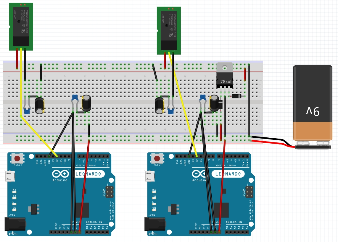

    Oczytałem się dużo na temat regulatorów napięcia, zasilania mikrokontrolerów, filtrów zakłóceń itd. Chciałbym abyście ocenili czy ten sposób zasilania jest poprawny - chodzi mi głównie o rozdzielenie zasilania dla Arduino i przekaźników oraz czy sposób w jaki zamierzam filtrować napięcie jest prawidłowy. Jeśli macie jakieś uwagi to chętnie poczytam. Na Zdjęciu jako zasilanie są baterie ale tak naprawdę zasilam całość zasilaczem impulsowym stabilizowanym 5V 3A.
    Jak zrobić zasilanie do Arduino i urządzeń do niego podpiętych? Mam kilka pytań.
    Od razu parę uwag z mojej strony
    1. Wyczytałem, że zawsze trzeba podpiąć wszystkie masy miktrokontrolerów - nigdy dotąd tego nie robiłem, powyższy schemat już zawiera to rozwiązanie
    2. Filtruje napięcie za pomocą kondensatorów 47uF oraz 100nF podłączając je do masy - dobrze?
    3. Czy dodać kondensator 100nF do przewodu sygnałowego do przekaźników czy to głupi pomysł ? :P
    4. Czy ma znaczenie w Arduino w jaki sposób go zasilam? Chodzi mi o to, że można go zasilać przez USB, gniazdo DC oraz pin VIN
    5. Spefycikacja Arduino mówi że zasilamy Arduino Leonardo napięcie 7-12V ja do tej pory robię to napięciem 5V. Zwiększyć mu napięcie czy nie ma to większego wpływy? Większość podstawowych tutoriali z użyciem Arduino jest nagrywana kiedy Arduino jest podłączane do portu usb komputera czyli 5V.

    To, jakim napięciem masz zasilać Arduino, zależy od tego, gdzie mu podajesz zasilanie - on ma wbudowany stabilizator napięcia i przy zasilaniu poprzez ten stabilizator będzie mniej podatny na zakłócenia poprzez zasilanie, ale oczywiście napięcie ponad 5V _musi_ być podane na wejście stabilizatora, on z tego zrobi 5V. Przy zasilaniu przez port USB ma być 5V.

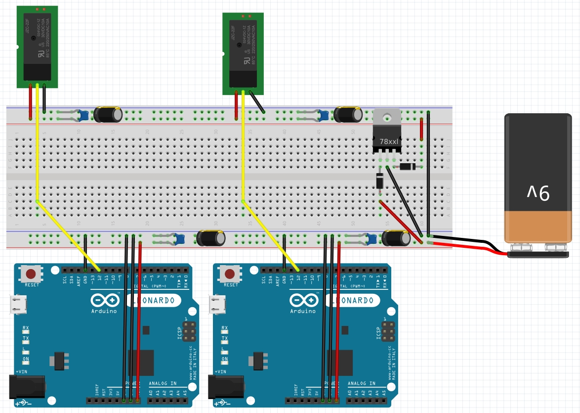

    No tak to ma sens. W takim razie na pewno będę musiał zmienić zasilacz na coś pomiędzy 7-12V. W tej sytuacji zasilę Arduino bez problemu a do zasilania przekaźników użyje tego samego zasilacza ale użyję również dodatkowy stabilizator 7805 żeby obniżyć napięcie do 5V. Zmieniłem schemat i teraz wygląda tak:
    Z tym Twoim filtrowaniem coś nie tak, te kondensatory mają być połączone równolegle i podłączone do +/- zasilania; u Ciebie jest jakiś "szeregowy koszmarek"

    7805 ma zasilać przekaźniki, ten schemat przedstawia 2x arduino i 2x przekaźnik ale w przyszłości jeśli dojdą urządzenia nie chcę przeciążać Arduino bo ma małą wydajność prądową na wyjściu 5V. Po za tym zaleca się osobne zasilanie dla przekaźników - tak czytałem :)
    kicajbas - racja! namotałem z tymi kondensatorami 47uF :P już poprawiłem schemat.
    Powiedźcie mi bo z tymi małymi 100nF mam problem. Raz ludzie podpinają je do +/-, innym razem tyko do minusa jak ja na schemacie, innym razem tylko do +. O co chodzi?

    Już miałeś podpowiedź co do łączenia kondensatorów filtrujących.
    Na tym co pokazałęś to kondensatory ceramiczne są połączone szeregowo z elektrolitycznymi.
    A mają być połączone równolegle do zasilania tzn. jedną końcówką do plusa drugą do minusa zasilania.
    Przy elektrolitach pamiętać o biegunowości.

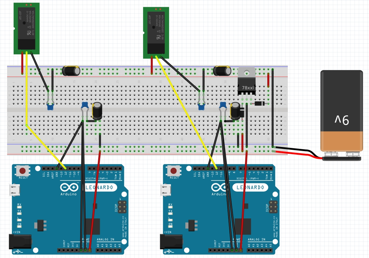

    Poprawiony
    Tyle że w.g Twojego schematu przekaźniki otrzymają 4V3 ...po co ta dioda po stabilizatorze?. Tak w ogóle to po co stabilizator na przekaźniki; nie wnikając w szczegóły ( przeważnie ) im przekaźnik na niższe napięcie tym potrzebuje większego prądu do działania.

    Czemu mają otrzymać 4V? Zasilanie jest 9V, stabilizator stabilizuje napięcie do 5V więc czemu ma do przekaźnika dojść 4V? Na początku tematu mówiłem o tym, że zasilam wszystko 5V ale słuchając waszych rad zmieniałem układ i w poprzednim poście już mamy zasilanie 9V. Dioda po stabilizatorze tak samo jak i przed zabezpiecza przed uszkodzeniem. Widziałem taki układ stabilizatora w pewnym tutorialu więc uznając, że jest poprawny zastosowałem go u siebie. Zawsze można z tego jednego zrezygnować :)
    Całe zasilanie w skrócie daje 9V do Arduino które działa na zasilaniu między 7-12V oraz po stabilizatorze zmniejszamy do 5V i zasilamy tym przekaźniki
