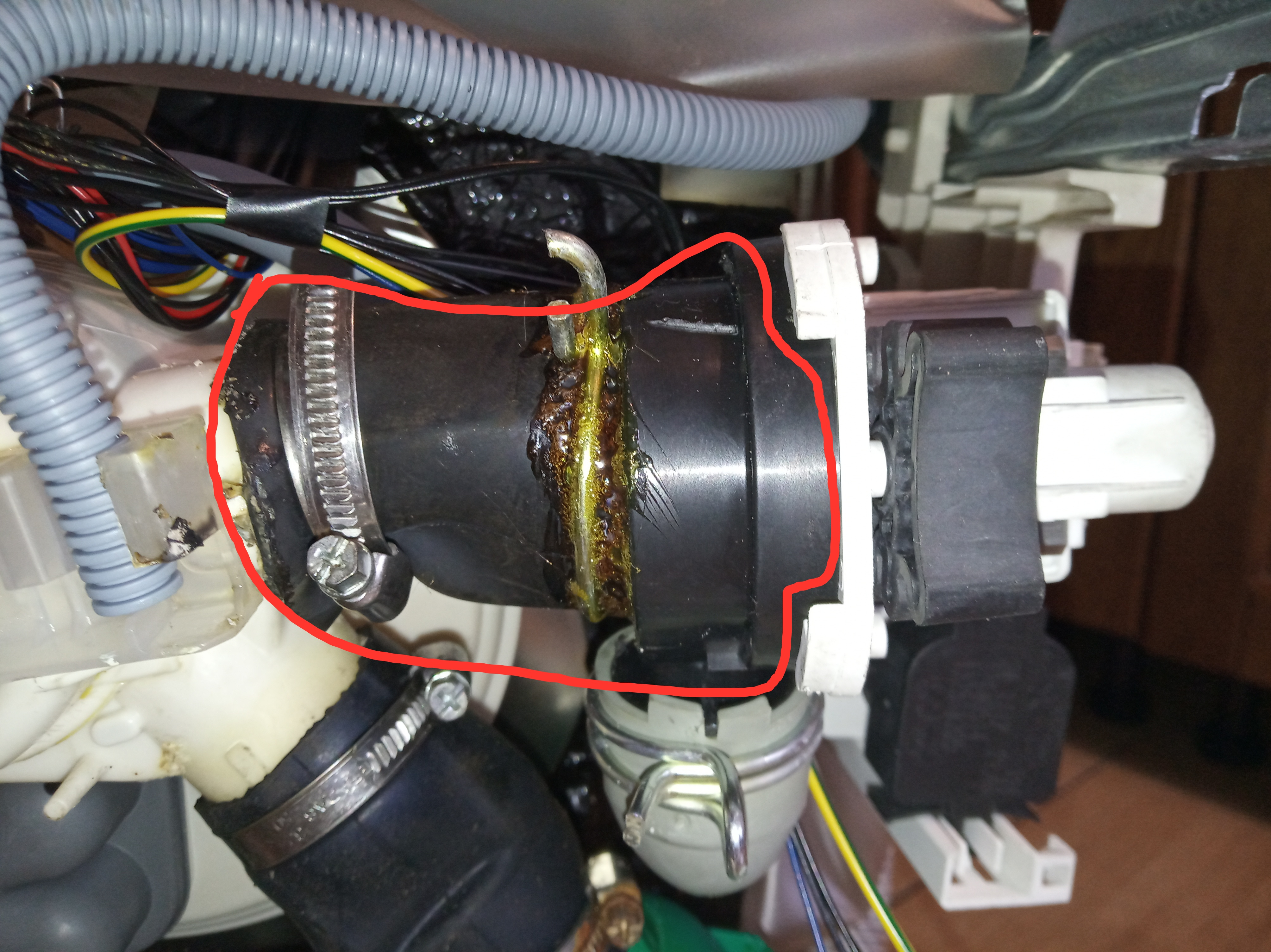

    Po pojawieniu się błędu i30 oraz ciągłej pracy pompy, zadzwoniłem po "serwisanta" od zmywarek.
    Pan przyjechał, stwierdził wyciek i zabrał zmywarkę na warsztat. Po "naprawie" przez około pół roku, wszytko chodziło. Niestety pojawił się znowu błąd i30 i tym razem postanowiłem sam zobaczyć co jest grane. No i tu dopiero zobaczyłem jak wygląda ta "naprawa" a raczej druciarstwo...
    Zmywarka Electrolux ESL 46510R - PNC: 911674003-01 dobór części zamiennych
    Wyciek miałem spod opaski:
    Dokręciłem te opaski i niby już nie ciekło.
    Niestety po kolejnych 6 miesiącach do dziś, zaczęło cieknąć znowu, tym razem pod tą opaską:
    Wszystkie te opaski jakby był lekko poluzowane mimo że poprzednim razem je wszystkie dokręcałem. Jakieś drganie je poluzowują?
    Niestety dokręcam i wyciek jest nadal.
    Mam już dość tego druciarstwa i chcę to zrobić sam na oryginalnych częściach. Niestety nie mam starych części więc nie wiem jak one wyglądają ani jakie mają numery katalogowe.
    Jest ktoś w stanie mi podać nr katalogowe tych części? Albo ma dostęp do jakiegoś programu serwisowego, skąd je można spisać?
    Czy element zaznaczony na poniższym foto, występuje oddzielnie czy tylko razem zespolony z pompą odpływową?

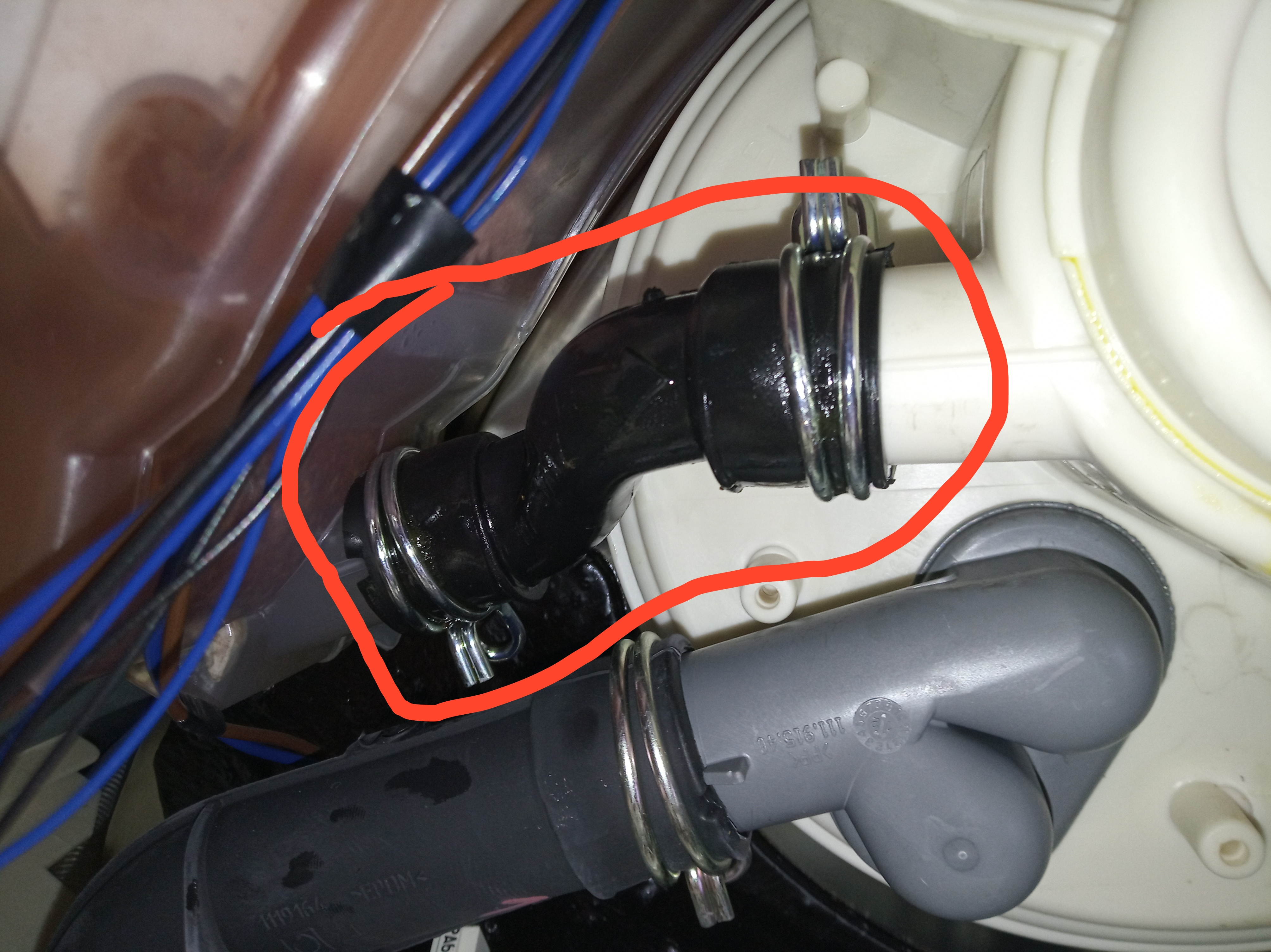

    Ponadto zauważyłem że inny z węży, jest jakby taki hmmm oleisty trochę cały... Nie widać na nim żadnego wycieku. Ktoś wie, co to może być?

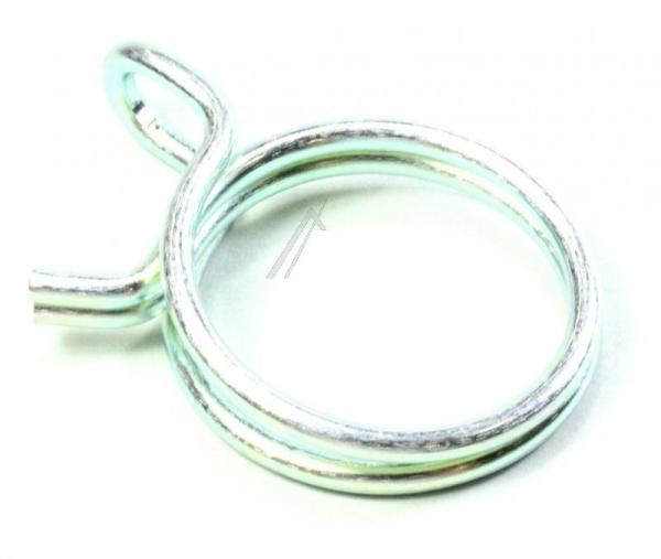

    Czy do zaciśnięcia/zdjęcia opasek tego typu jak na poniższym foto potrzebuję jakieś specjalne szczypce/narzędzie?
    Razem z pompą https://north.pl/karta/pompa-odplywowa-do-zmywarki,708-KZ-1694.html
    Chemiczna destrukcja gumy - póki szczelne, zostaw.
    Kombinerki, duże.

    nares napisał:
    Ok, czyli muszę kupić i pompę bo to komplet.
    Wymiana pompy to tylko odłączenie dwóch kabelków z konektorami oraz dwóch opasek zaciskowych? Dobrze widzę? Czy pompa jeszcze trzyma się na czymś?
    Jakie lepiej zastosować opaski? Takie jak zakładali w fabryce czy takie jak zastosował ten "serwisant" (skręcane śrubokrętem)? Sama opaska zaciskowa wystarczy, czy dawać jeszcze jakiś klej/uszczelniacz itp. w miejsce połączeń?
    Opaski skręcane, bez kleju.

    nares napisał:
    misiekk89 napisał:
    Też bym ją wymienił od razu dla świętego spokoju.
    Nie wymienisz, bo jest zintegrowana z misą https://north.pl/karta/1119151072-zbiornik-do-zmywarki,704-UA-1314.html
    Tylko chyba nie o ten wąż pytanie było, tylko o ten:
    Tego bez problemu można wymienić, jest na dwóch opaskach zaciskowych.
    misiekk89 napisał:
    Potrafisz powiedzieć jaka to jest część:
    Też bym ją wymienił od razu dla świętego spokoju. Tyle że nie wiem co to za część. Poszukiwania w internecie bez skutku.
    Mówimy o zaznaczonym wężu.
    Możesz wybrać misę którą już miałeś poleconą powyżej lub spróbować sił z wymianą samych węży jeden jest np. tutaj
    https://north.pl/karta/rura-polaczeniowa-do-z...rki-electrolux-esl46510r,NQX-VG-CMM9-QEA.html
    drugi tutaj
    https://north.pl/karta/1118455102-rura-polaczeniowa-do-zmywarki,733-WK-1858.html
    ale podstawą jest przygotowanie podłoża, czyli dobre doczyszczenie powierzchni misy gdzie zamontowany jest wąż o ile

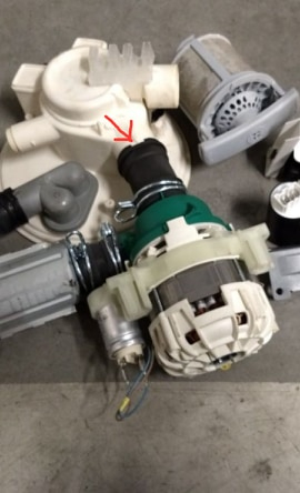

    Może to ryzykowne rozwiązanie ale udało mi się znaleźć używane części.
    Zastanawiam się czy łączenie węża z misą (strzałka na zdjęciu) nie jest przypadkiem klejone w fabryce bo nie ma tam żadnej opaski?

    Paw_el
    Specjalista AGD
    Posty: 3503
    Pomógł: 592
    Ocena: 1551
    Tak jest to "klejone" i to dosyć mocno, dlatego pisałem Ci w pierwszym poście
    tutaj też jest to widoczne
