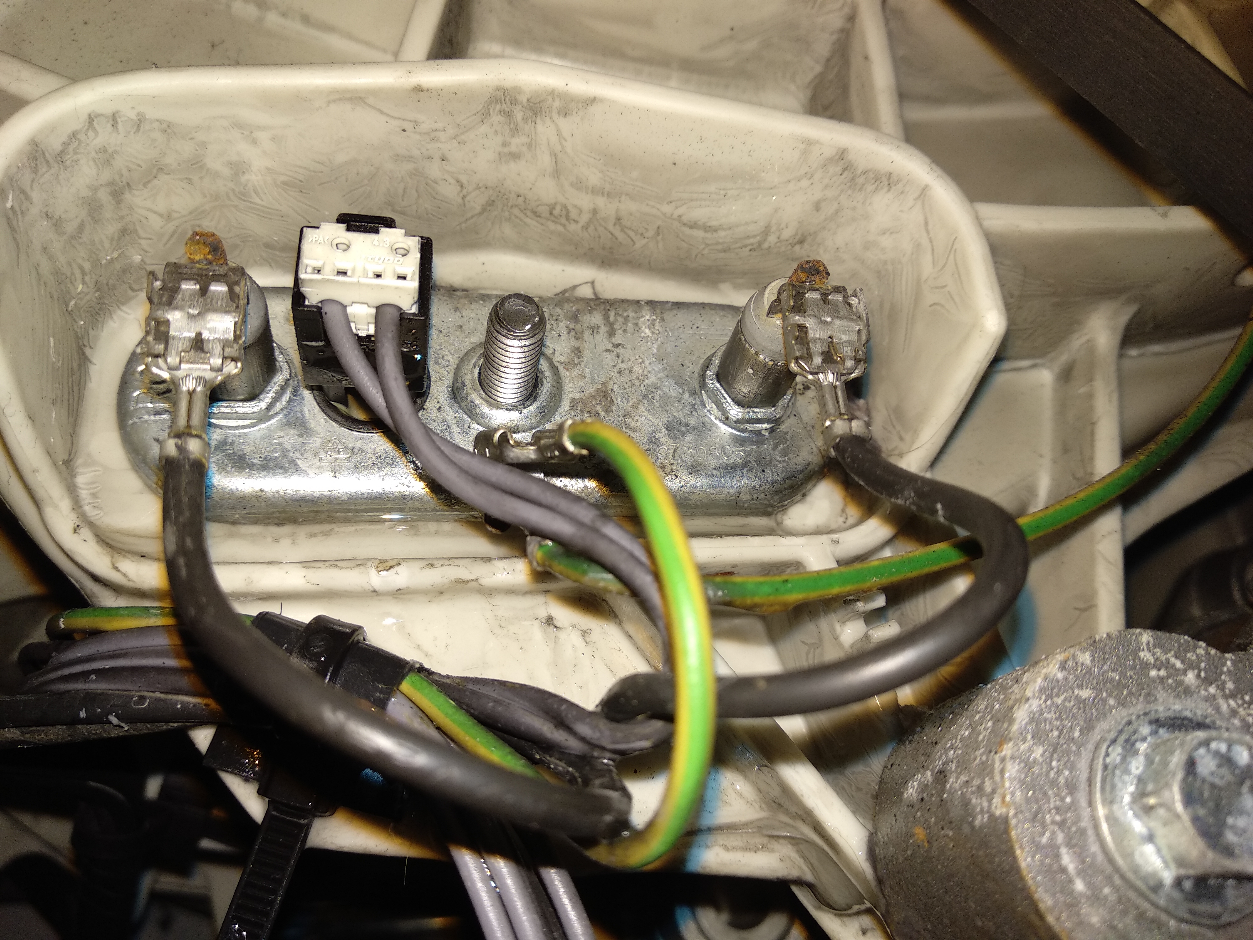

    Witam, mam problem z wyciekiem z miejsca zaznaczonego na zdjęciu. Chciałbym to uszczelnić i po pomoc przychodzę do was zanim się za to zabiorę. Czy jest to element który można uszczelnić na nowo? Jak tak to czy kupię do tego modelu uszczelkę, czy zostaje silikon? Z góry dziękuję za odpowiedzi. P.S. znajduje się to zaraz nad silnikiem w korpusie/obudowie bębna.

    To to, to jest grzałka i nie ma nakretki ściągającej uszczelke. Uszczelki samej nie kupisz, silikonem tu sie nie rozwiązuje sprawy. Dać nakrętkę, ścisnąc uszczelkę, albo wymienić grzałkę na nową.

    Pod widocznym gwintem jest od wewnętrznej strony mocowania grzałki " klamra" która po dokręceniu nakrętki, której brak zaciska gumową uszczelkę grzałki powodując jej ściśnięcie co zapewnia szczelność grzałki w zbiorniku pralki. Nakrętka musi być bo inaczej nie ma szansy by zamocowanie grzałki było szczelne.
    Czyli wyciek pojawił się gdy nakrętka była nakręcona?
    Po dokręceniu nakrętki wyciek nadal występuje?

    Nakrętka się tam znajdowała przed zrobieniem zdjęcia, ściągnąłem ją zaraz przed zrobieniem zdjęcia w celu zobaczenia z czym mam do czynienia. Mimo dokręcenia nawet z większym momentem uszczelka przepuszcza(bokami). Zdecyduje się na zakup nowej i mam do tego pytanie- czy półka cenowa ma tutaj znaczenie(są od 35 do 100zł). Chciałbym też podziękować wszystkim którzy się wypowiedzieli w tym temacie , jestem dość młody i uważam jak to cebula,że z takim tematem nie będę dzwonił po specjalistę. Warto próbować samemu jeżeli ma się siłę podjąć temat 😁 (co innego jakby był problem z panelem)

    W takim wypadku pomoże tylko wymiana grzałki na nową. Jeśli chodzi o zakup grzałki to myślę, że nie ma potrzeby pchać się w te z najdroższej półki cenowej, ale też nie ma gwarancji, że ta najtańsza nie będzie wymagała wymiany na nową po roku lub dwóch i to nie z powodu ponownego wycieku a po prostu może się przepalić.

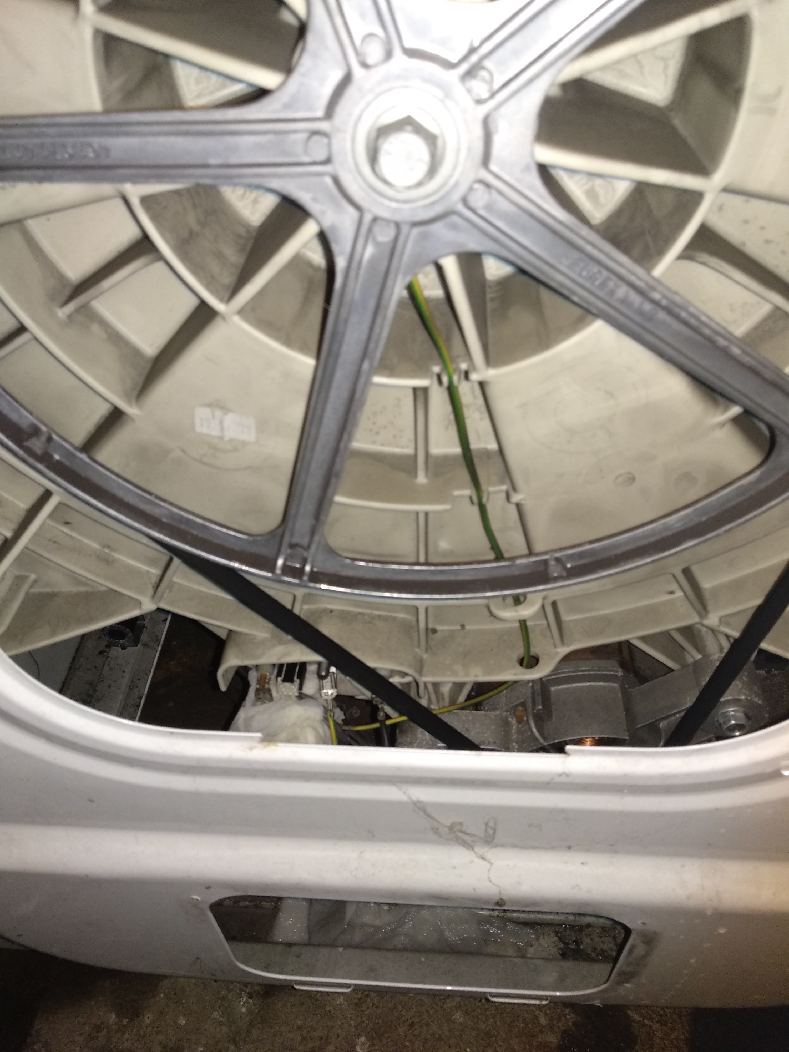

    Zostaje ostatni problem, grzałkę poprzedza obudowa pralki w odstępie około 10cm i nie daje to możliwość demontażu. Będzie konieczny demontaż całego zespołu czy jest inny sposób? Zobaczę jutro czy można opuścić wszystko o parę centymetrów bo tyle brakuje do otworu zaraz pod.

    Demontaż zbiornika to byłby przerost formy nad treścią. Przechyl sobie pralkę i oprzyj o ścianę a pod silnik podłóż na przykład drewniany klocek i w ten sposób zespół piorący podniesiesz na tyle by mieć wystarczająco dobry dostęp do grzałki. Pamiętaj by nie położyć nigdy pralki na bok jeśli już to na "plecy" lub na drzwi, ale wtedy należy pamiętać by podłożyć jakiś gruby koc by nie uszkodzić drzwi lub panelu.
    Teoretycznie mógłbyś położyć pralkę na przód, ale nie wiem czy to Ci ułatwi dostęp.
    Pamiętaj, że czasem grzałka wychodzi z oporem i przygotuj się na taką ewentualność.
    Wówczas należy ją podważać płaskim wkrętakiem z wyczuciem w około.
    Przy okazji posprzątaj sobie pod pralką bo często śliskie podłoże powoduje wędrówki pralki podczas wirowania po pomieszczeniu.
    Nową grzałkę posmaruj sobie płynem do naczyń bo to bardzo ułatwi Ci jej montaż.

    Najłatwiej bedzie poprosić drugą osobę o pomoc, zdjąć górny blat i na moment wyjęcia i włożenia nowej niech druga osoba z góry przydusi zespół piorący w dół i wtedy atakujesz przez mniejszy otwór.
    Powiem Ci tylko tyle, że akurat twoja pralka jest jedną z bardziej upierdliwych jeśli chodzi o wymiane grzałki przez brak sensownego dostępu do niej. Grzałkę niejednokrotnie trzeba odpowiednio podwarzyć, by wyrwać gumę uszczelniając z krawędzi zbiornika. PRzy nieumiejętnym operowaniu krawędź zbiornika łatwo uszkodzic i wtedy może być problem z uszczelnieniem nawet nowej grzałki. Jeśli uszczelka grzałki wjedzie Ci do zbiornika to też będziesz sie z tym bardzo męczył, a jeśli tej nakrętki nie nakręcisz spowrotem (tylko z luzem) to masz spore szanse na taki wypadek.
