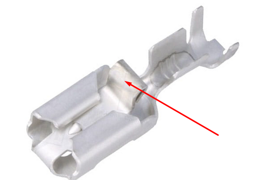

    Nic tam nie jest przyspawane, to są konektory, tylko że języki grzałki są wygięte o 90 stopni w dół - ale nadal to takie same konektory, jak konektor przewodu żółto-zielonego.
    Konektory może mają dźwigienkę blokady, którą trzeba wcisnąć, by dało się konektor zsunąć:
    Metalowy konektor z zaznaczoną dźwigienką blokady czerwoną strzałką
    21 omów to coś koło 2,5kW mocy, czyli raczej sprawna grzałka. Ale skoro pop prostu chcesz ją wymienić, nikt nie zabroni Ci :D

    Nic nie jest przyspawane. Grzałka jest podłączona konektorami: https://youtu.be/Hd5xfXEwMVo?si=9I-whPhVeaaCPTvx
    Bierzesz szczypce i chwytasz nimi konektor poniżej wsuwki i kręcąc delikatnie prawo-lewo wypinasz konektor. Przecież grzałkę masz sprawną. Po co chcesz ją wymienić?.Opisz co się dzieje z pralką. Tylną klapę musisz zdemontować bo nie ma innej opcji. Ta pralka pokazuje błędy diodami. Świeci się dioda Serwis? Jeśli tak to dodaj zdjęcie panelu sterowania.

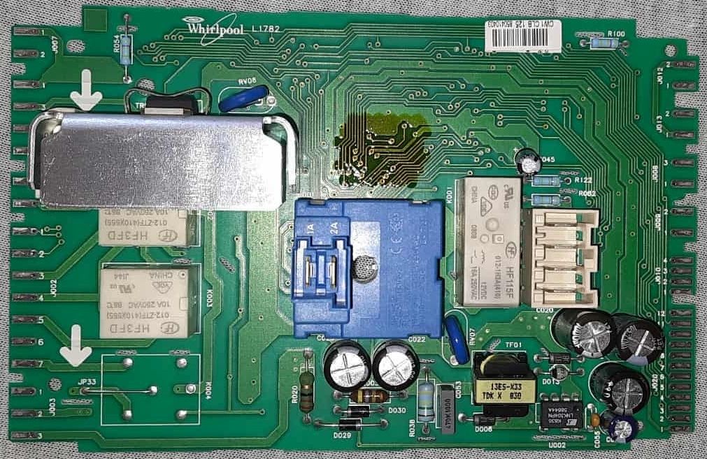

    Dzięki za post i za zajęcie się moim problemem. W trakcie prania, np. 60°C, po około 5 minutach zapaliła się lampka "serwis". Zresetowałem i ponownie puściłem cykl. Pranie się wykonało do końca. Drugim razem, przy praniu 30°C, pierze normalnie, zatrzymuje się przed płukaniem.
    Programator wymontowałem i znalazłem taki "program ratunkowy" na Allegro z pewnymi elementami elektronicznymi do zakupu, które najczęściej się psują właśnie na płytkach typu Whirlpool L 1782 i innych podobnych do tego typu.
    Jest nawet filmik na YouTube, gdzie pewna osoba naprawia programator, wymienia kilka elementów, takie jak kondensatory, dławiki i inne. Po naprawie programator zaczął działać i tym samym pralka.
    Jeśli grzałka jest sprawna, to problem leży w programatorze, tak myślę. Nic jeszcze nie robiłem z programatorem.
    Płytka programatora pralki Whirlpool L1782 z widocznymi kondensatorami i przekaźnikami

    Dodaj zdjęcie panelu sterowania gdy świeci się dioda Serwis. Jeżeli tego nie zrobisz to nie będę mógł pomóc i inni użytkownicy również. Zostaw moduł sterujący w spokoju. Ten zestaw naprawczy stosuje się wtedy gdy pralka jest martwa. Teoretycznie wszystko wskazuje na zużytą pompę odpływową, ale lepiej potwierdzić to kodem błędu który pralka wyświetla. Sprawdzałeś filtr pompy odpływowej?

    miroslawpiczka napisał:
    Grzałki nie można wyciągnąć z dwóch powodów. Pierwszy jest taki, że dwa przewody, które dochodzą do grzałki są przyspawane, a drugi jest taki, że wyciągnięcie jej jest niemożliwe.
    1) przewody są na konektorach i się je po prostu odłącza od złącza grzałki
    2) bez problemu grząłkę sie wyciąga.
    3) wpierw wypada grzałkę zweryfikować pomiarami.
    czyli problem lezy gdzie indziej aniżeli w grzałce
    I nie rób, bo zrobisz mu krzywdę i skońćzy się zakupem nowej pralki.
    Pardon, ale nie wiesz nawet kiedy i po co się te elementy wymienia. Zapewnię tylko, ze w twoim przypadku nic to nie pomoże.
