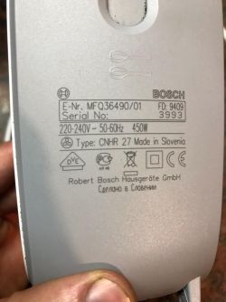

    Mikser zatrzymał się w trakcie rozdrabniania. Otworzyłem i stwierdziłem, że szczotki są przypalone. Oczyściłem je i komutator. Załączył, ale po wyłączeniu nie chce się uruchomić. Ruszyłem wirnikiem i znowu zaskoczył. Co ciekawe multimetr podłączony do szczotek raz wskazuje przejście a raz go nie ma, stąd podejrzewam uszkodzenie silnika. Jednak znalazłem ten filmik: https://www.youtube.com/watch?v=kMTQV8wzI_0 i mój mikser na wolnych obrotach też podobnie nie pracuje, czy przerywa. Nie opisano co było przyczyną a części zamiennych brak. Szczotki mógłbym dorobić, choć te mają ok 9 mm wysokości. Ktoś pomoże?

    Na wirniku klatki nie mają przejścia między sobą czy szczotka nie dociska?
    Jak wirnik ma przerwę w uzwojeniu to złom (albo przewinięcie) przez to mogły się też szczotki przypalić i komutator

    Wiesz, nie znam się na dokładnej budowie silników. Czy on ma na komutatorze wyprowadzenie kilku uzwojeń? Ciekawi mnie ten fakt, iż po trafieniu w pozycję przejścia startuje. I choć iskrzy na szczotkach to pracuje. Nie wiem jak z mocą w tym momencie. Niby nóż daje radę zblendować owoce z jogurtem. Mnie się wydawało, że albo działa albo nie, a tu pomimo wszystko można go uruchomić.

    On nie ma prawa iskrzyć
    Sprawdź multimetrem czy wszystkie klatki na komutatorze mają przejście
    Wiesz jak jedna klatka będzie miała przerwę to silnik ruszy ale będzie iskrzyc i pełnej mocy nie będzie miał
    Liczysz klatki dzielisz na pół i masz ilość uzwojeń czy coś takiego 🤔 sam już nie pamiętam:D

    Czyli jednak uszkodzony może pracować ale szybko to doprowadzi do wypalenia szczotek?

    Tak, do wypalenia szczotek i dalszego uszkodzenia silnika

    Jak się szczotka zatrzyma na uszkodzonej klatce to wirnik nie chce wystartować. Przesuniesz go palcami na dobrą klatkę to wystartuje a dalej będzie z rozbiegu przeskakiwał uszkodzoną klatkę (może być ich kilka). Dlatego iskrzy bo ma przerwę po drodze.
