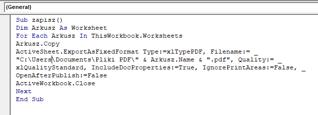

    1. Chciałbym aby wygenerowane arkusze z makra powiel zapisały się każde osobno.
    Nie wiem czy akurat w tym przypadku ten mechanizm się sprawdzi. Mam makro, które zapisuje mi arkusze do PDF, tylko muszę za każdym razem potwierdzić zapisanie lub nie. Chciałbym to zautomatyzować tak jak w makro powiel.
    2. Jak zmienić ten plik, aby tak samo zapisywało tylko w formacie .xlsx?
    Chciałbym mieć dwa katalogi, w jednym arkusze .xlsx do edycji, a w drugim pdf.
    Będę wdzięczny za pomoc lub nakierowanie.

    Witam ponownie,
    Nie bardzo rozumiem, albo chyba coś robię źle.
    1)Mam dwa arkusze zest(arkusz1), temp(arkusz2).
    2)Utworzyłem trzy przyciski w arkuszu zest(arkusz1) Generuj, usuń, zapisz.
    3) Mechanizm1: Generuje sobie arkusze o odpowiednich nazwach, według przykładu od 1001 do 1009 i teraz np. chcę zapisać każdy ten arkusz osobno w katalogu (np.C:\Users\Michal\Desktop\Zestawienia) każdy jako osobny plik .xlsx w sumie 9 plików. Następnie, jeżeli już mam zapisane, to usuwam makrem "usuń" i generuje kolejną inną grupę (makro powiel i usuń działają, natomiast mam problem z zapisem)
    4) Mechanizm2: robie dokładnie to co wyżej, tylko chciałbym, aby mi już wygenerowane arkusze zapisało do jednego pliku zbiorczego pdf.
    (np. dodam kolejny przycisk utwórz PDF).
    Chciałbym to wszystko razem połączyć, dlatego szukam formuł dla tego przykładu,aby zrozumieć mechanizmy działania. Będę wdzięczny za pomoc.
