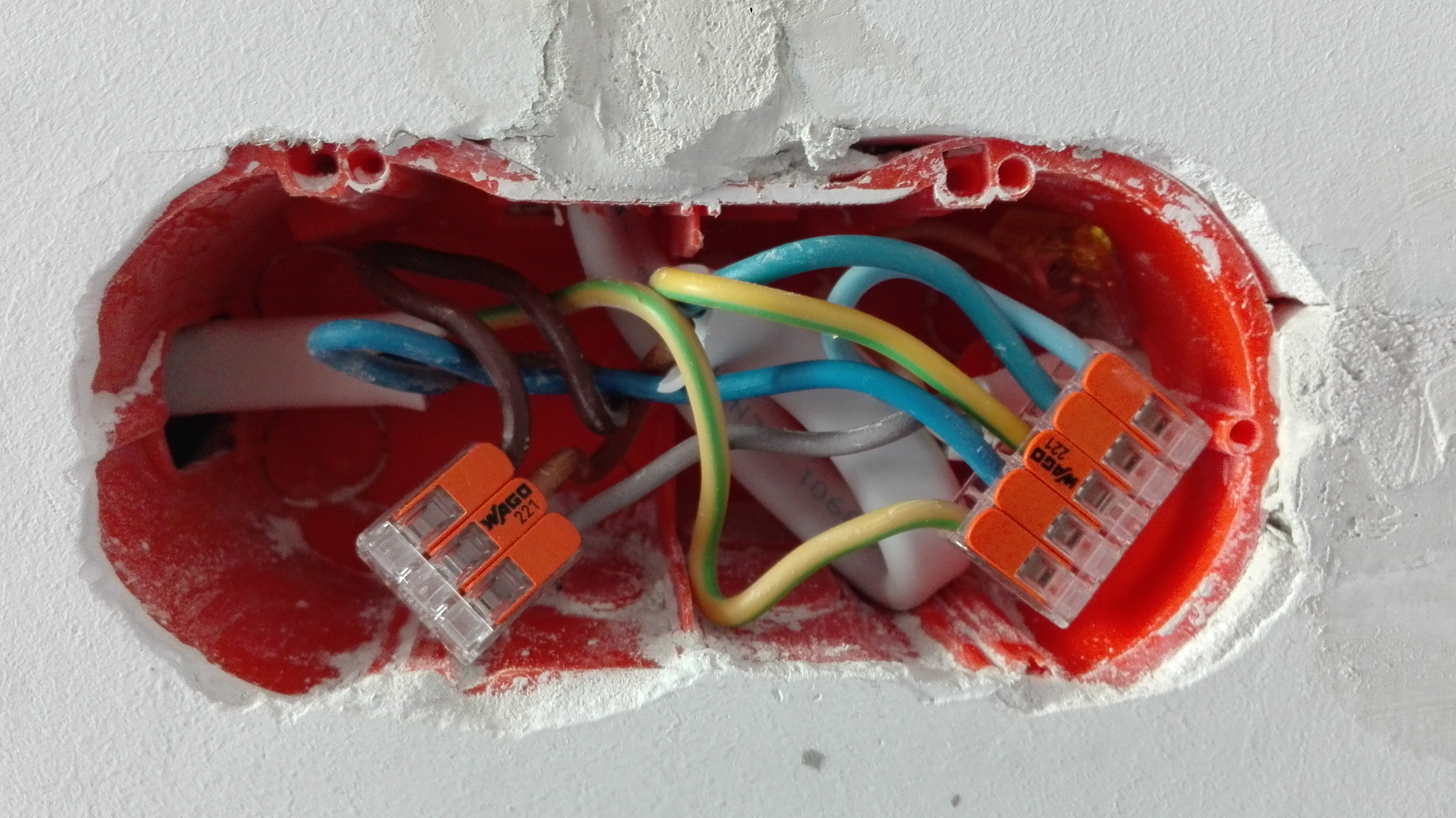

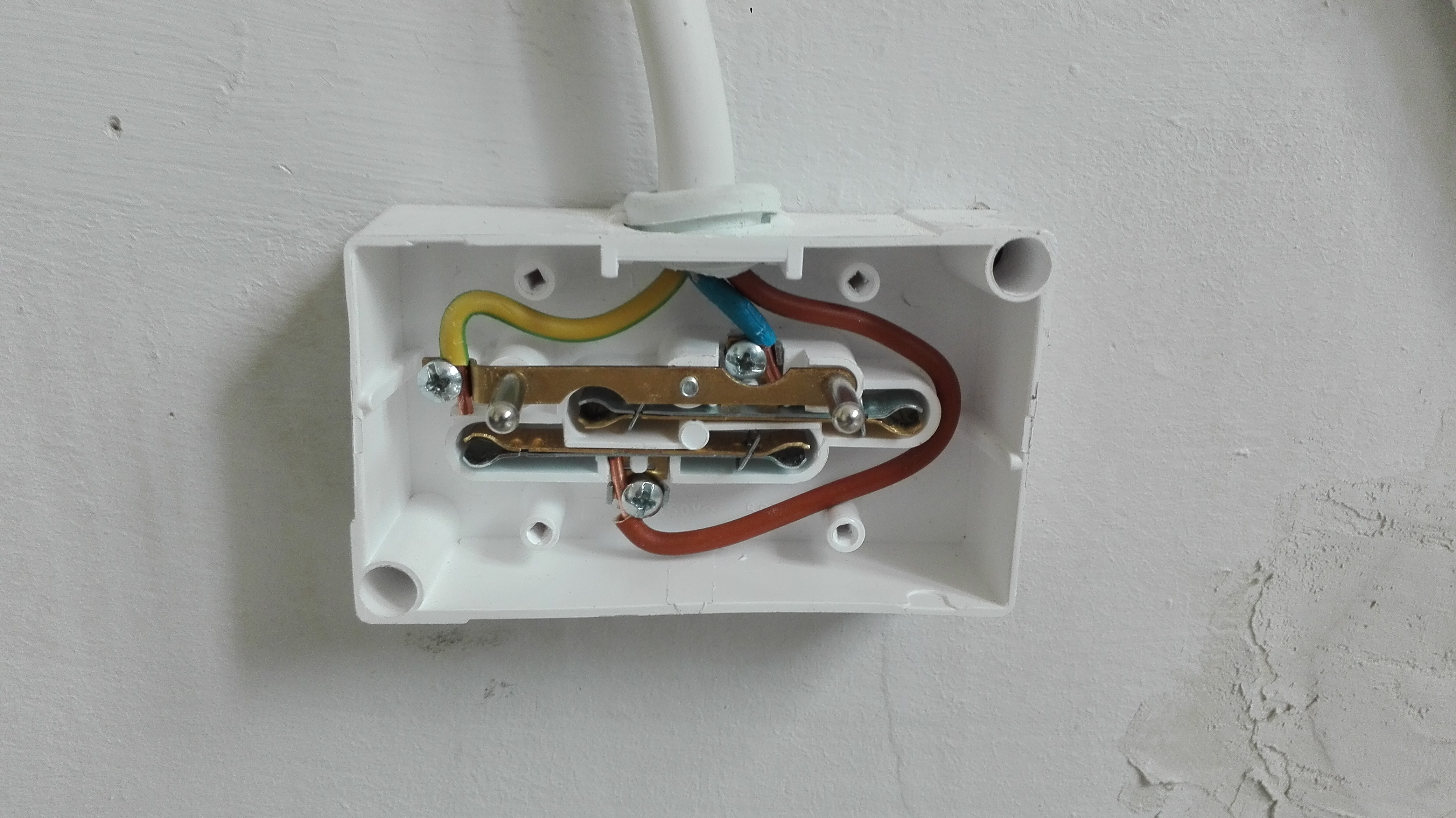

    Instalacja dwu żyłowa , bez uziemienia. Elektryk montując gniazdka zeruje je. Jednakże nie robi tego jak wyczytałem mostkując je w gniazdku, zero z bolcem, tylko w puszce przed gniazdami spina jednym wago zero z przewodem który przykręca do bolca w gniazdku.
    Zaintrygowało mnie ten sposób,poczytałem troszkę i nie spotkałem sie z takim rozwiązaniem. Czy to jest prawidłowe , czym się różni od standardowego zerowania ?
    Przepraszam za brak fachowej terminologii, nie jestem znawcą tematu.

    kortyleski
    Posty: 12265
    Pomógł: 957
    Ocena: 3848
    Nie jest to prawidłowe. Powinien zerować w gnieździe i to w odpowiedni sposób. O ile układ sieci zasilającej to TN a nie TT

    Generalnie zaleceniem jest aby najpierw przewód zerowy podpiąć do bolca a z tego bolca wykonać mostek na styk roboczy w gniazdku.

    elpapiotr napisał:
    Kolego kortyleski, dlaczego nie jest to prawidłowe?
    Dlatego że w przypadku awarii złącza wago na obudowie urządzenia w pierwszej klasie pojawi się niebezpieczne napięcie. A o tą awarię nietrudno choćby przez niewłaściwy montaż. Zerowanie samo w sobie jest złem koniecznym ale powiększanie ryzyka nie jest tu potrzebne.

  • #12 18096276
    Vona
    Poziom 5  
    Posty: 8
    Ocena: 2
    dzięki za odpowiedzi
    Jak tylko się dowiem o rodzaju sieci to poinformuję. Przeglądu instalacji nie było od lat wielu.
    Zrobiłem kilka fotek jak to wygląda:
    puszka
    Czy zerowanie gniazdka w puszce przez spajanie zero z bolcem jest prawidłowe?
    gniazdo
    I teraz jeszcze pytanie czy mogę jakoś zmierzyć czy jest wszystko OK , teraz i podczas kontroli w przyszłości ?
    W takim układzie zrób go jak najszybciej bo to co jest teraz jest po prostu niebezpieczne. A poza sprawdzeniem całej instalacji nie ma bezpiecznego sposobu na działanie tej instalacji. Przegląd powinien być wykonany co pięć lat...

    Podsumujmy temat.
    Zakładamy, że układ sieci dystrybucyjnej to TN, zatem jakakolwiek dyskusja o zerowaniu w ogóle ma jakiś sens.
    Jeśli dobrze rozumiem Autora - do istniejącej instalacji dwużyłowej został dobudowany jakiś odcinek nowej instalacji trzyżyłowej, w której funkcja neutralna i ochronna została rozdzielona na dwie osobne żyły.
    Rozdział PEN (przewodu zerowego) wykonuje się właśnie tam, gdzie kończy się instalacja dwużyłowa i zaczyna się trzyżyłowa.
    Jeśli do gniazda doprowadzone są osobne przewody N i PE, o żadnym mostkowaniu w gnieździe nie ma mowy. Raz rozdzielonego PEN(zera) nie łączy się ponownie.
