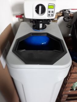

    Witam serdecznie
    Czy może mi ktoś pomóc w ustawieniach zmiękczacza eko-optima bnt1650. Nie znam pojemności złoża ale obstawiam wizualnie, że jest średnie czyli 25-30 litrów, tak by wychodziło z instrukcji. Twardość wody bez zmiękczacza była 17 w skali niemieckiej. Zużycie miesięczne wody ok 8m3.
    Czy ustawienia domyślne dla pojemności średniej według instrukcji będą ok czy jakoś inaczej?

    Jakie dane są potrzebne?
✨ Użytkownik poszukuje pomocy w ustawieniach zmiękczacza wody Eko-Optima BNT1650 przy twardości wody wynoszącej 17°dH oraz przy szacowanej pojemności złoża 25-30 litrów. Odpowiedzi wskazują, że miesięczne zużycie wody nie wpływa na ustawienia, ale jest istotne dla obliczenia zużycia soli do regeneracji. Wydajność złoża można obliczyć według wzoru: pojemność złoża * 2,8 / twardość wody. Użytkownicy sugerują ustawienie metody objętościowej opóźnionej dla regeneracji, aby odbywała się w czasie, gdy nie korzysta się z wody. Dodatkowo, czas uzupełniania solanki powinien być dostosowany na podstawie obserwacji poziomu wody w zbiorniku solanki podczas regeneracji.
