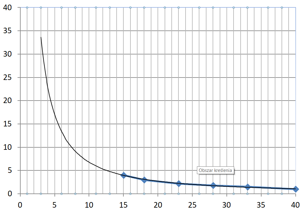

    Mam zmiękczacz wody jak w temacie już kilka lat. I fajnie. Ale zastanawiam się, czy nie są zbyt mocno wyśrubowane ustawienia? Otóż dla mojego zmiękczacza, jest podana w tabelce minimalna twardość wody 15° niemieckich, przy której regenerację należy ustawić co 4 m3. Tylko, że u mnie twardość wody w sieci (podawana przez wodociągi) to 5,6°. Ja ustawiłem ilość między płukaniami na 4,4 m3. Teraz zrobiłem sobie ekstrapolację tej tabeli i przy idealnie pasującym wykresie wykładniczym wyszło mi, że przy twardości 5,6° mógłbym ustawić płukania co 15 m3. Czy to ma sens, czy ja popełniam jakiś błąd? Wykres zależności między twardością wody a częstotliwością regeneracji zmiękczacza.

    Źle rozumujesz.
    Każde złoże zmiękczające ma swoją zdolność jonywymienną, którą oblicza się według wzoru.
    Podaj wielkość butli lub ilość złoża w litrach, realną twardość wody u Ciebie i jej miesięczne zużycie.
    Ze względów technicznych, ale również mając na uwadze względy higieniczne, regeneracja powinna odbywać się przynajmniej co 14 dni.

    Doszedłem do tego, że moje rozumowanie jest błędne. Nie będę opisywał procedury jaką stosowałem w celu ustalenia optymalnych ustawień i wyszło mi, że przy mojej twardości wody (bez względu jaka ona jest) źródło działa prawidłowo do ilości 4,5m3. Ja miałem takie ustawienie ale w trybie objętość i czas miałem 7 dni. A średnie zużycie dzienne to 300 litrów. czyli płukając się co 7 dni, płukało się po przefiltrowaniu 7x0,3=2,1m3. Ze względów praktycznych ustawiłem na 4,2 oraz 20 dni i działa OK. Uzyskałem 100% oszczędności soli, bo praktycznie czyści co 4,2:0,3=14 dni a kiedyś czyściło zgodnie z ustawieniami co 7 dni. No i przy samym czyszczeniu też zużywa ze 300l wody na płukanie. Dodatkowa oszczędność. Za poradę dziękuję. Może zmienię to ustawienie z 20 na 14 dni.
