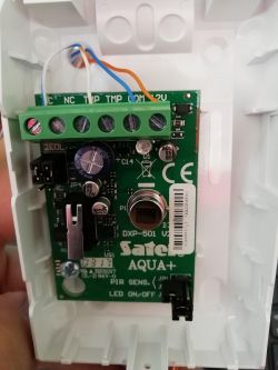

    Witam Wszystkich,
    Mam problem z banalną sprawą jak podłączenie czujki pir Aqua Plus w wersji z wbudowanymi rezystorami w konfiguracji 2EOL/NC
    Podłączam ją wg instrukcji, ale czujka nie wykrywa mi ruchu.
    Podczas zazbrajania automatycznie wzbudza mi alarm.
    W DLOADX mam skonfigurowaną jako 2EOL/NC w "Stan wejsć" wejście jest zaznaczone na zielono.
    Myślałem, że problem jest z czujką więc kupiłem drugą taką samą, ale dalej nie działa.
    Jest to moja pierwsza instalacja alarmową i robię ją u siebie w domu więc proszę o wyrozumiałość dla kogoś zielonego w temacie chcącego się czegoś nowego nauczyć ;)
    Przewertowałem instrukcję i nie znalazłem rozwiązania.
    Podłączyłem jak na załączonym obrazku.
    COM i 12V do OUT1 i COM
    NC i TMP do Z1 i COM
    prawidłowe podłączenie czujek aqua plus w integrze 32

    A jak jest skonfigurowane wyjście OUT1?

    Świeci w podglądzie stanu wejść i pozwala uzbroić strefy na zielono bo cały czas" wykrywa ruch" ma naruszenie.
    A jest zasilona?
    ps. znowu pisaliśmy razem ;)
    Out 1 pewnie jako alarm włamaniowo - pożarowy :) Przy takiej konfiguracji i podłączaniu na pałę to dopiero można się zdziwić, ze czujka zaczyna migać diodą z chwilą wywołania alarmu. Można dojśc nawet do ciekawych wniosków ;)

    mam właśnie jako poż/włam
    zmieniłem na Zasilanie i działa lecz przy każdym wykryciu ruchu jest generowany dźwięk na manipulatorze
    A ja myślę że system zorientował się. ze kolega nie przeczytał instrukcji i ostrzega ;)
    Tak to można sobie " odpalać" centrale typu CA-5. W integrze jest naprawdę sporo opcji,.. funkcji, o których warto coś wiedzieć, by system działał prawidłowo.. Jest między innymi o tym jak ma zareagować na naruszenie czujki podczas uzbrajania :)

    W awariach mam komunikat OUT2 - przeciążenie lub brak obciążenia.
    Nie mogę usunąć tego komunikatu.
    #8 18096504
    alster1
    Specjalista - CCTV i Alarmy Stacjonarne
    Posty: 2103
    Pomógł: 352
    Ocena: 540
    A masz coś tam podłączone? Jeżeli nie to zapnij rezystor 2,2 k i skasuj pamięć awarii.
