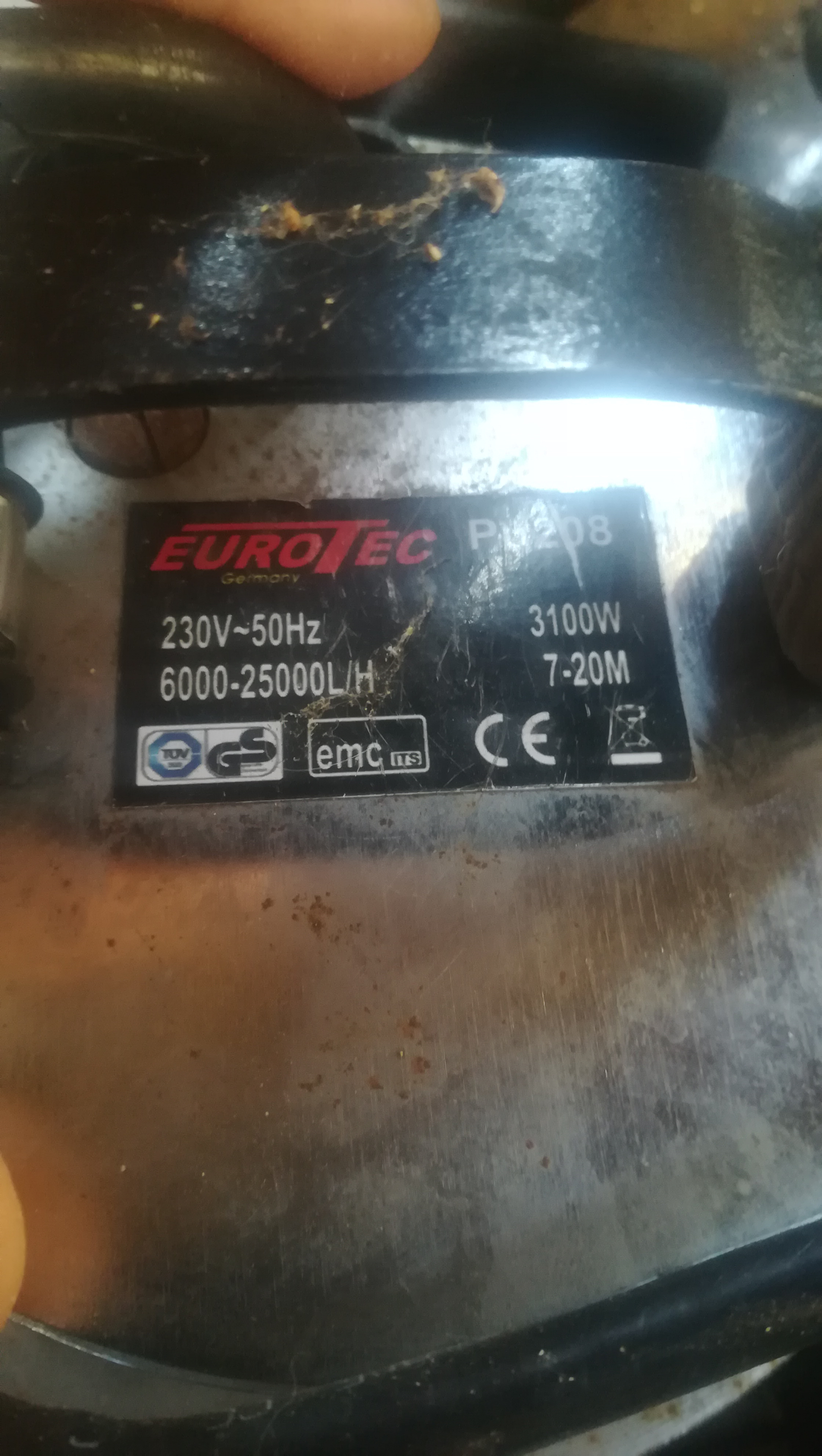

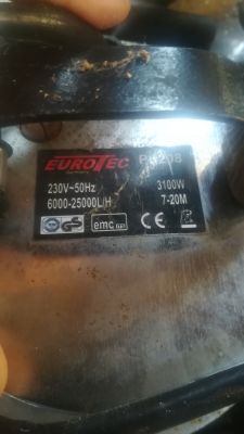

    Witam, ostatnio zakupiłem pompę do wody brudnej bez kondensatora rozruchowego, niestety nie wiem jaki mam kupić. Proszę o pomoc w wybraniu kondensatora i czy 16 uF wystarczy? Parametry pompy na zdjęciu pod spodem.

    Bigi199 napisał:
    Witam ostatnio zakupiłem pompę do wody brudnej bez kondensatora rozruchowego
    Jak to rozumieć? Kupiłeś nową i niekompletną? Czy używaną?

    Kupiłem używaną bez kondensatora, ale były właściciel go wymontował i zgubił, niestety nie pamiętał jaki ma być.
    Trzeba się było spytać, dlaczego wymontował kondensator, dla zabawy, czy dlatego że pompa nie chciała pracować? Wymiana, czy założenie nowego kondensatora nie zawsze sprawi, że silnik pompy będzie chodzić, bywa że uszkodzone jest uzwojenie. Być może, ktoś się pozbył pompy, twierdząc, że tylko wystarczy założyć kondensator, który był mu potrzebny do innego silnika.

    Pompę kupiłem za symboliczne 20zl a kondensator podobno był zepsuty pompa buczala ale nie kręcila się wymontowal żeby kupić nowy ale zgubił i zapomniał parametrów.

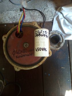

    Kondensator 16uF wystarczył
