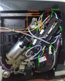

    Kłaniam się wszystkim,
    problem z moim sprzętem pojawił się po około 2 latach użytkowania. Gwarancja na ekspres już nie obowiązuje. Podczas spieniania mleka, urządzenie pracuje bardzo głośno, przypomina to nieco "bzyczenie". Ciśnienie mleka jest przy tym bardzo słabe. Dzieje się tak również przy włączonej opcji CLEAN - czyszczenie dyszy mleka. Odgłos dobrze słychać na filmach - załączam.
    Będę bardzo wdzięczny za chwilę uwagi i sugestie.

    Do wymiany elektrozawor

    Naturalnie jak kolega wyżej, jednak elektrozawory są trzy, trzeba bez obudowy wsłuchać się, który wydaje te dźwięki i go wymienić.

    Powodem usterki okazał się elektrozawór umiejscowiony najwyżej mechanizmu spieniającego.
    Aby go wymienić, należy:
    1. zdemontować obudowę tylną ekspresu (przymocowana jest na 5 śrub z łbem TORX SECURITY T20),
    2. zdemontować obudowę boczną po stronie mechanizmu spieniającego (przymocowana jest na haczyki wchodzące w korpus)
    3. odłączyć przewody od elektrozaworu (czarny przewód zamocowany jest na wcisk, reszta na metalowe zawleczki, które wyciągamy szczypcami)
    4. zdemontować obudowę zewnętrzną grzałki (przymocowana na kilka zatrzasków, które lekko podważamy)
    5. odkręcić obudowę wewnętrzną grzałki (przymocowana na 2 śruby z łbem krzyżakowym)
    6. wyjąć obudowę wewnętrzną grzałki wraz z elektrozaworem, odkręcić go (2 śruby z łbem krzyżakowym)
    7. zamontować nowy
    Załączam zdjęcie po zdjęciu obudowy
    DeLonghi ECAM 350.55 B - Głośna praca podczas spieniania mleka i fukcji CLEAN
    Koszt naprawy - 80 PLN.
    Po naprawie, ekspres działa jak nowy.
    BARDZO DZIĘKUJĘ ZA POMOC!

    W tym modelu sa 2 elektrozawory. Prosze nie wprowadzac w blad.

    Po ponownym przeanalizowaniu wnętrza ekspresu, potwierdzam - jednak są 2 elektrozawory. Drugi jest dużo łatwiej wymienić, jest na dole, pod grzałką. Koszt wymiany bardzo podobny, różni się konstrukcyjnie. Jeszcze raz wszystkim bardzo dziękuję.
