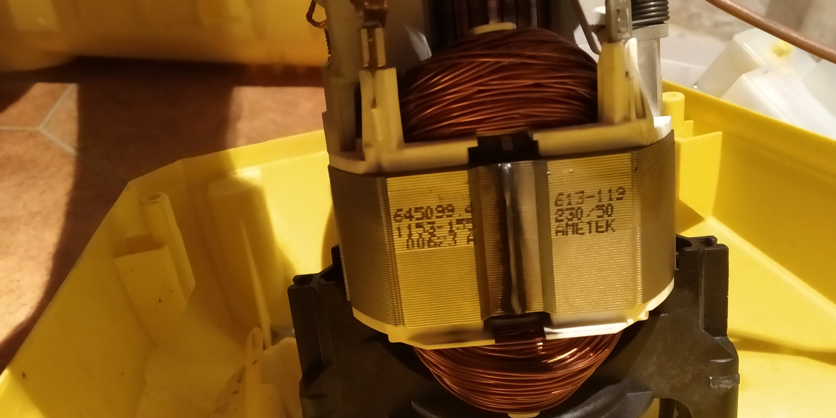

    Mam silnik taki jak na zdjęciu. Pochodzi on z myjki Karcher K2.15. Będę chciał go przerobić na małą stołową polerkę, tylko że na chwilę obecną, silnik ma SPORO za duże obroty do moich potrzeb. Pasowałoby mi jakoś te obroty regulować. Jest ktoś w stanie wskazać mi jakieś gotowe rozwiązanie, lub kit do samodzielnego montażu? Gdyby posiadał on soft start, to byłbym już całkiem zadowolony, chyba że mocno to podniesie koszt. Oczywiście w googlach sporo jest takich regulatorów, jednak moja wiedza z zakresu elektroniki jest na tyle nikła, że nie jestem pewny co najlepiej dobrać, szczególnie że poza mocą i napięciem silnika, niewiele więcej o nim wiem.
    Jeżeli to ma znaczenie, silnik posiada kondensator (domyślam się że startowy).

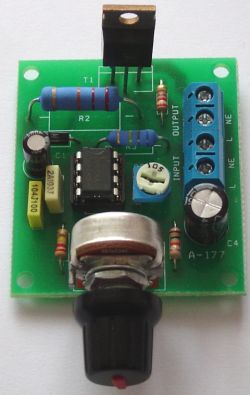

    Zastosuj taki Regulator fazowy z softstartem na układzie U2008 2000W.

    Ok wybierz jaki chcesz, tylko pamiętaj jak chcesz mieć soft start, to musi być na układzie U2008. Pozdrawiam

    To jest silnik szeregowy, obroty takiego silnika bardzo zależą od obciążenia.

    Jasna sprawa, tego świadomość mam, ale też silnik nie będzie obciążany za mocno. Małe kółko bawełniane i niewielki nacisk - to tyle.
