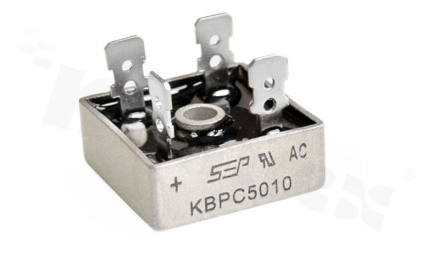

    Witam.Posiadam WSK 175 z cewką zapłonową 12V ,prądnicą 12V/50W i akumulatorem 12v4ah .Do tego zakupiłem mostek Graetza i do końca nie wiem jak to podłączyć . Plus do plusa do akumulatora , minus na masę do ramy , a dalej mam problem z prądem zmiennym ponieważ z prądnicy wychodzą 2 żółte kable..podłączam tylko jeden do mostka ?
    WSK 175 z cewką 12V: Podłączenie mostka Graetza z prądnicą 12V/50W
    • WSK 175 z cewką 12V: Podłączenie mostka Graetza z prądnicą 12V/50W mostek.jpg (19.02 KB) Musisz być zalogowany, aby pobrać ten załącznik.

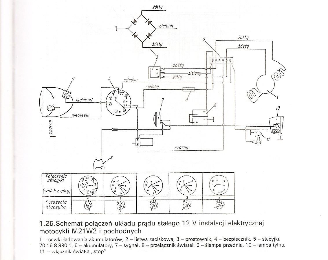

    Witam .
    Musisz stwierdzić czy napięcie jest między tymi żółtymi przewodami,czy na każdym przewodzie żółtym względem masy.

    carrot podłączyłem tak jak wspomniałeś , pośmigam trochę i zobaczymy co się będzie działo.. jeśli chodzi o pomiary ładowania to nie wiem czemu ale podczas pracy silnika mój miernik głupieje - nie pokazuje nic sensownego a liczby głupieją :/
