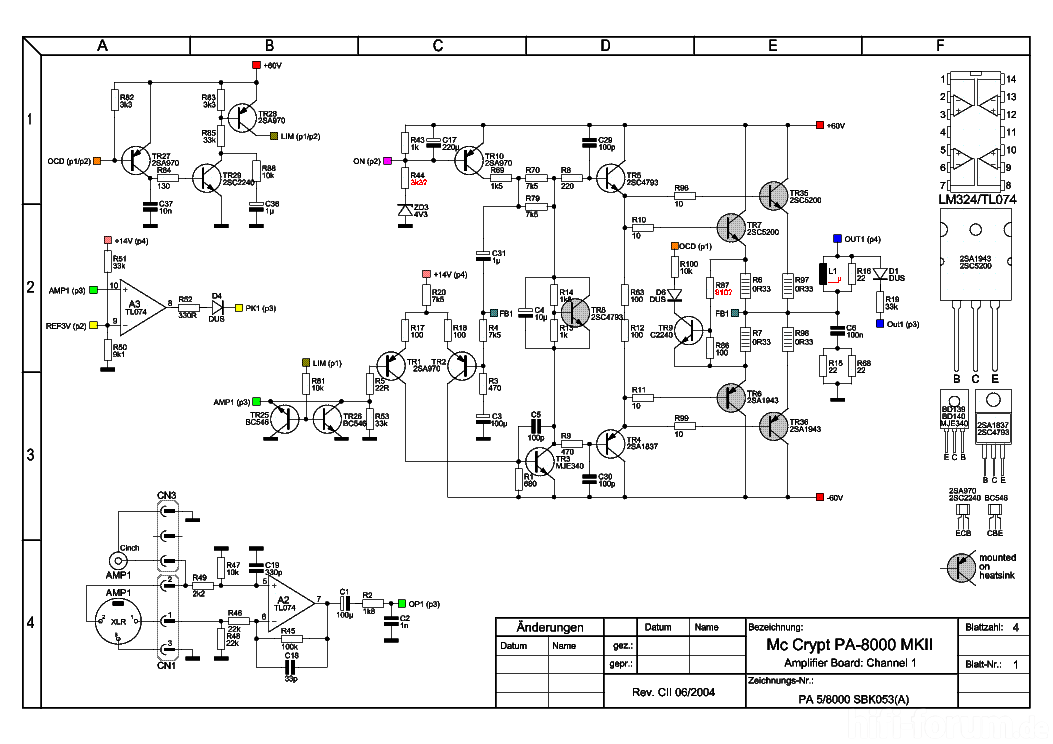

#2 18103199 07 Sie 2019 22:48 lisek lisek Serwisant RTV Posty: 40025 Pomógł: 6360 Ocena: 6891 Pomocny post? (0) Post #2 18103199 07 Sie 2019 22:48 Zobacz czy ten nie pasuje? Link
#3 18103288 07 Sie 2019 23:46 mery5 mery5 Poziom 15 Posty: 458 Pomógł: 4 Ocena: 70 Autor tematu Pomocny post? (0) Post #3 18103288 07 Sie 2019 23:46 Dzięki lisek schemat z linku nie pasuje a niestety mam problem w obwodach przedwzmacniacza, tam mam z osiem operacyjnych i mnóstwo kleju. Powoli już zaczynam ogarniać problem tyle że "kruca bomba skoda casu".
