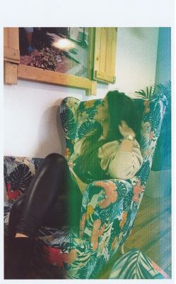

    Drodzy użytkownicy elektroda.pl,
    Posiadam drukarkę Canon Pixma G2400 z systemem dolewanych tuszy. Po ostatnim dolaniu czarnego atramentu pigmentowego - niestety zaczęło drukować zdjęcia w dość dziwny sposób. 1/3 drukowanego zdjęcia jest ok, na 2/3 widać problem(załączony screen). Niestety czyszczenie głowicy drukującej nie rozwiązuje problemu. Dziękuje z góry za Waszą pomoc.

    maro922
    Posty: 2
    Po wybraniu "dokładne czyszczenie" w panelu sterowania drukarki - drukowało całość obrazu na niebiesko. Po wybraniu opcji "czyszczenie systemu" - druk jest poprawny. Wygląda na to, że powodem były zapchane dysze drukarki.
