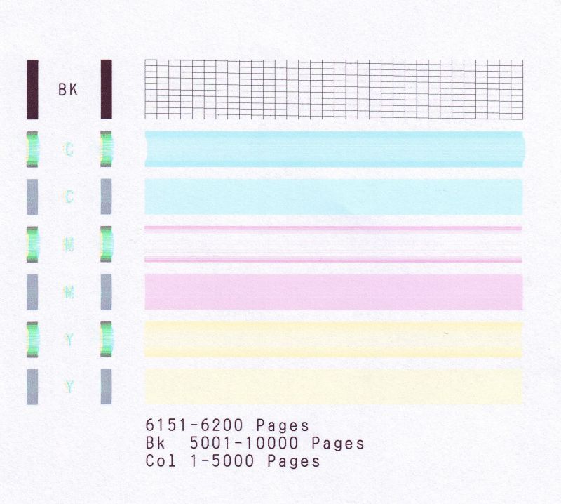

    Trafiła do mnie na serwis Pixma G2400 z nietypowym objawem. Nie drukuje poprawnie kolorów. Na wydruku testowym dysz przy mniejszym nasyceniu jest ok, przy większym jakby traciła sterowanie środkowymi dyszami. Dodatkowo cyan jest jakby opóźniony. Martwi mnie jeden z wcześniejszych błędów drukarki. Oczywiście wyrównanie dysz nie działa.

    Głowica koloru do wymiany - nic z tym nie zrobisz, te Canony G1400/G2400/G3400 tak mają (podobna seria uszkodzeń jak w Epsonach). Przerabiałem już kilka takich przypadków i pomagała tylko podmiana głowicy koloru.

    Faktycznie problem stanowiła głowica koloru.
