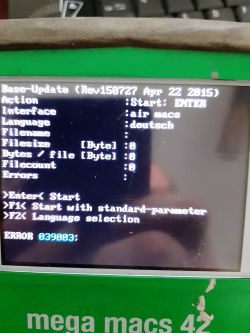

    Mam problem z uruchomieniem testera Mega Macs 42, mianowicie po włączeniu wyskakuje mi takie okno jak na zdjęciu, jak ktoś się zna to proszę o pomoc.

    Zrób aktualizację oprogramowania na początek .

    W tym sęk że nie włączy się w ogóle i nie dostanę się do menu

    To raczej tylko Przeźmierowo cię ratuje , za naprawę 50 , zapłaciłem 800 zł więc znośnie .

    Zadzwoń na infolinie gutmana PL tam powiedzą ci co i jak .
