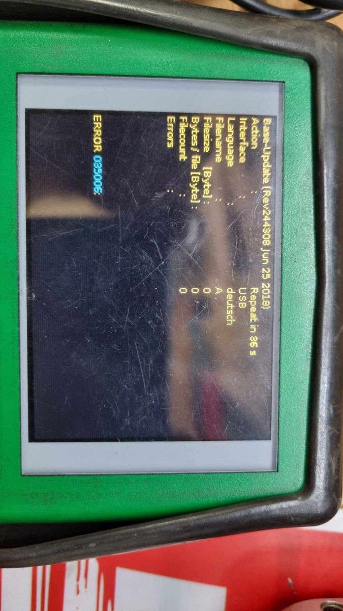

    Witam, gutman megamacs 42 po wielu latach służby dziś odmówił posłuszeństwa. Chciałbym go naprawić ponieważ jestem przyzwyczajony do tego urządzenia. Czy ktoś przerabiał ten problem? Pozdrawiam
    Ekran urządzenia diagnostycznego z komunikatem błędu ERROR 05006.

    Mój Mega macs 42 też się kiedyś wykrzaczył, ale po podłączeniu kablem do laptopa połączył się z serwerem Hella Gutmann i pobrał nowy soft. Po instalacji wrócił do pracy. Na laptopie zainstalowałem tylko drivery Hella Gutmann:
    https://www.hella-gutmann.com/pl/hella-gutmann-drivers
    Niestety połączenie z serwerem pozwala tylko na aktualizację oprogramowania, wersja bazy danych pozostaje ta sama.
