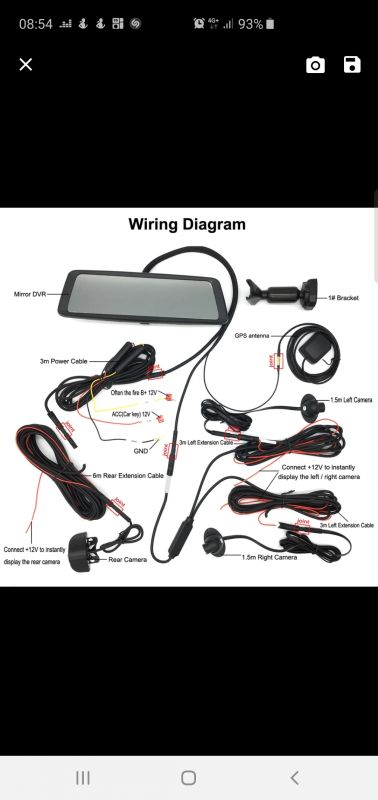

    Witam, jak w temacie, kamera zainstalowana, przednia, tylna, są jeszcze dwie boczne (w trakcie instalacji). Są trzy kable, kabelek 12V podpięty w skrzynce bezpieczników /23-gniazdo przyczepy/, kabelek uziemienia do "kasty" pojazdu, i teraz pytanie: pozostaje kabelek ACC, czy można go podczepić pod przycisk Start/Stop? Tam właśnie chcę pozyskać prąd po włożeniu karty pojazdu.
    Nie. Czy zasilanie gniazda zapalniczki masz rozłączane po zgaszeniu samochodu? Jeżeli tak, to wykorzystaj zasilanie z gniazda zapalniczki.

    Dzieki za odp. Właśnie nie, zapalniczka pozostaje z zasilaniem po zgaszeniu i zamknięciu auta.

    A taki zestaw- WHEXUNE 10" Touch ADAS Android 5.1 Full 1080P Car Dash Cam 4G Video Recorder Rearview mirror with DVR Camera 8 Core 4 Channel Renault Megane 3 - podpięcie kamery, kabel ACC pod stacyjkę

    Witam ponownie, update- jednak po 5-8 minutach komputer odcina napięcie w zapalniczce, tak więc tam się będę podpinal.
